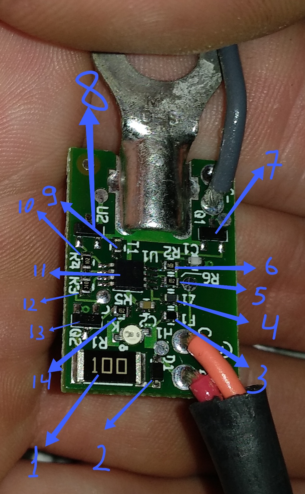

 я был бы очень признателен если бы вы дали бы мне сслку допустим с алиэкспресс какие именно лучше всего заказать диоды. и если еще что надо перепоять может скажите
NiCK_DR
Нужно перепаять диод D1 на диод шоттки.
Я использовал вот такие: PMEG6010CEH 115
Замечательно гуглится по названию.
Обычно продаются в магазинах электроники.
Вот нагуглил ссылку на али: https://ru.aliexpress.com/wholesale?catId=0&initiative_id=SB_20180329224359&SearchText=pmeg6010ceh
на моих маркировка CA W58

Как называется, или какая маркировка у номера 3 где f1?
NiCK_DR
F1 - это fuse (fuser) - предохранитель, а как известно у предохранителя есть одна характеристика - значение тока при котором он сгорает.

Так вот, сгорает при 200мА, почему так мало, я так и не понял  :bn:
