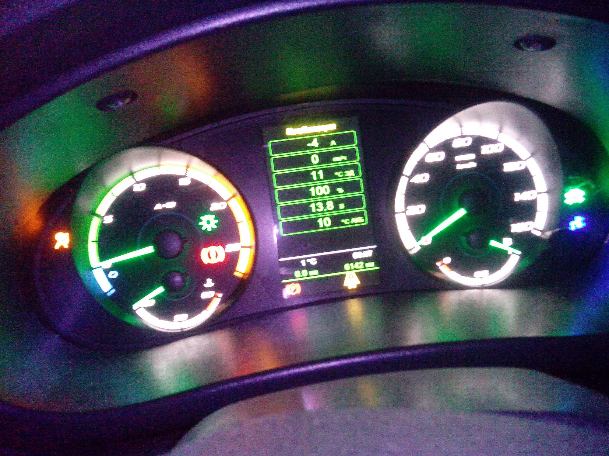

Ан79
#177
Цитата: NiCK_DR от 17 Янв. 2018 в 09:20
Фото в студию!
Фото переходника и как это выглядит в процессе заряда.
Заряд идет
Собрал самодельный зарядный шнур. Но Видимо контакт на сигнальный провод у меня не получился (не было гильзы толстой для земли (2 вытащил из родной , а третьей не было ненужной), а  тонкую не вынимал из родной), и когда провод вставлен и ключ повернут и зеленый знак движения горит, т е не заблокировалось движение. Тронуться чуть-чуть получилось в пределах гаража.
