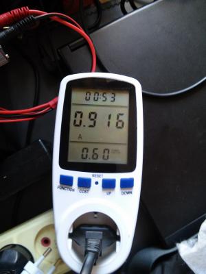

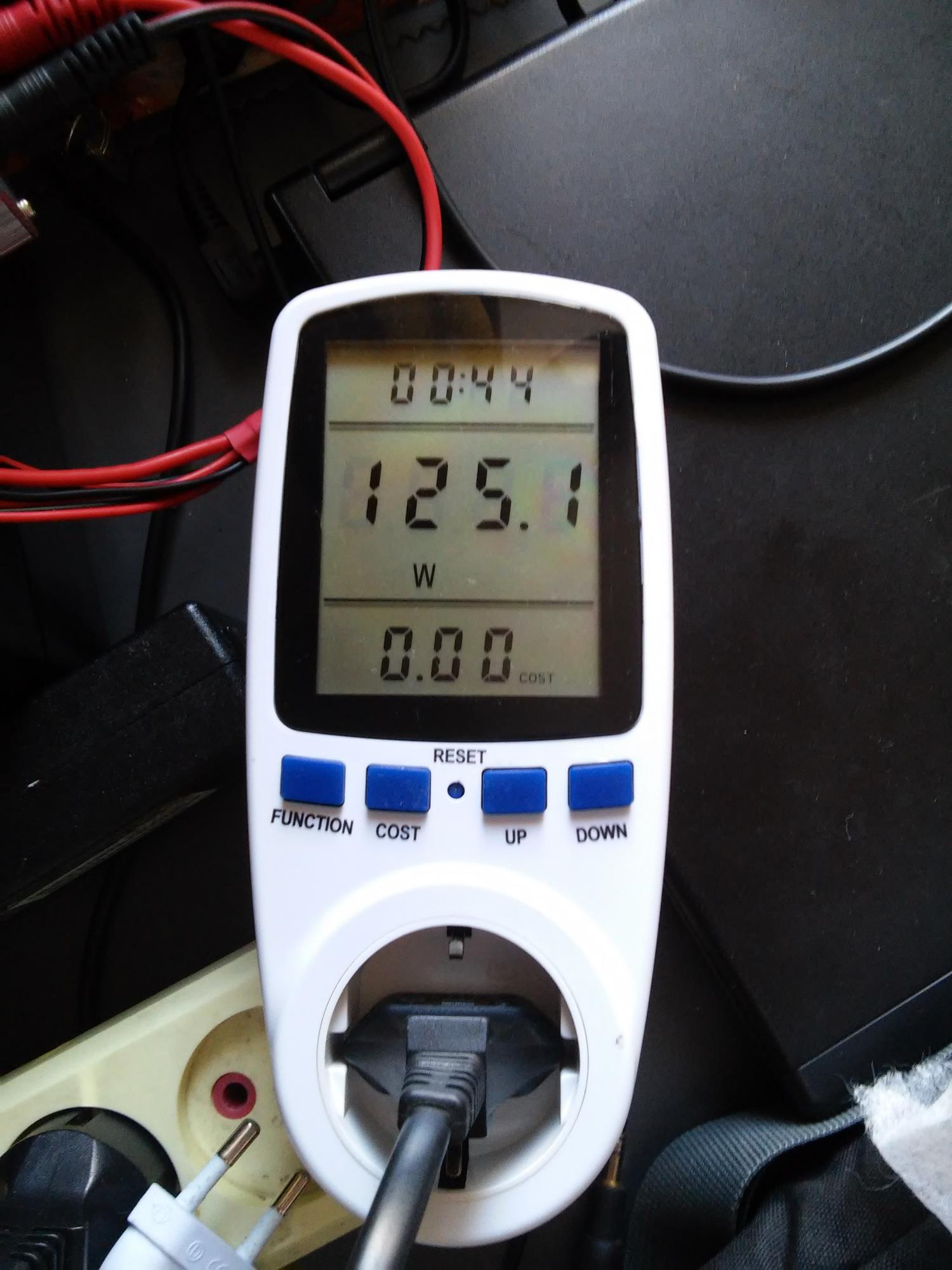

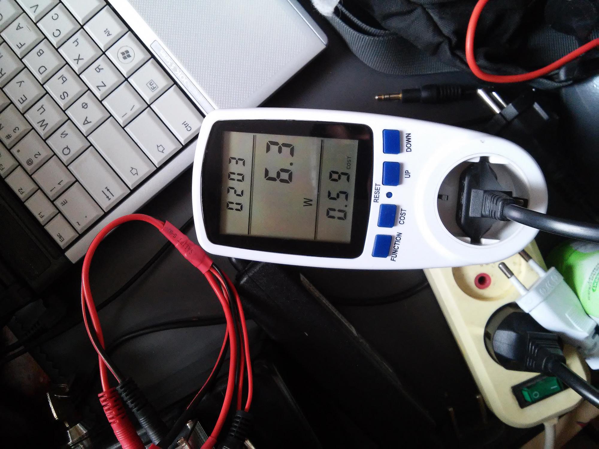

И вот еще на заметку. Зарядка эйрвиловским зарядником батареи "170 Вт*ч", разряженной до предупреждающих писков (пип-пип-пип) платы 30Б (по приложению 56 вольт / 30%).
1. В начале зарядки потребляемая мощность 125 Ватт, ток 0,916 Ампер.
2. Конец зарядки через 2 часа: взял 120 Вт*ч, что для газовых плит равно 59 копеек :)
Добавлено 11 Май 2016 в 15:22
[user]boom[/user], так что вкратце - 60 копеек на 1S.

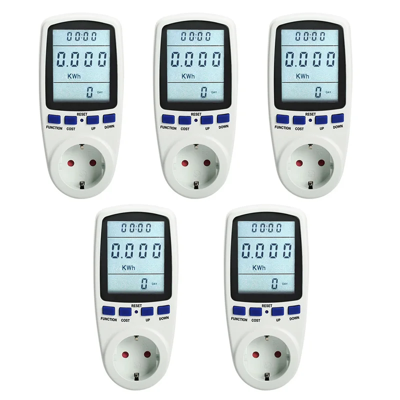

230 В ес вилку монитор анализатора мощности счетчик энергии ватт напряжение частота тока коэффициент мощности жк-дисплеем бесплатная доставка
https://ae01.alicdn.com/kf/HTB1nFGwIFXXXXcsaXXXq6xXFXXX2.jpg
http://www.aliexpress.com/item/230V-16A-EU-Plug-Monitor-Analyzer-Power-Energy-Meter-Watt-Voltage-Current-Frequency-Power-Factor-LCD/1879441064.html
Я таким мерил, 0,25квт вроде было, у нас гдето 0,25 € на 100км , если пробег зимой был 30км на одном заряде.
