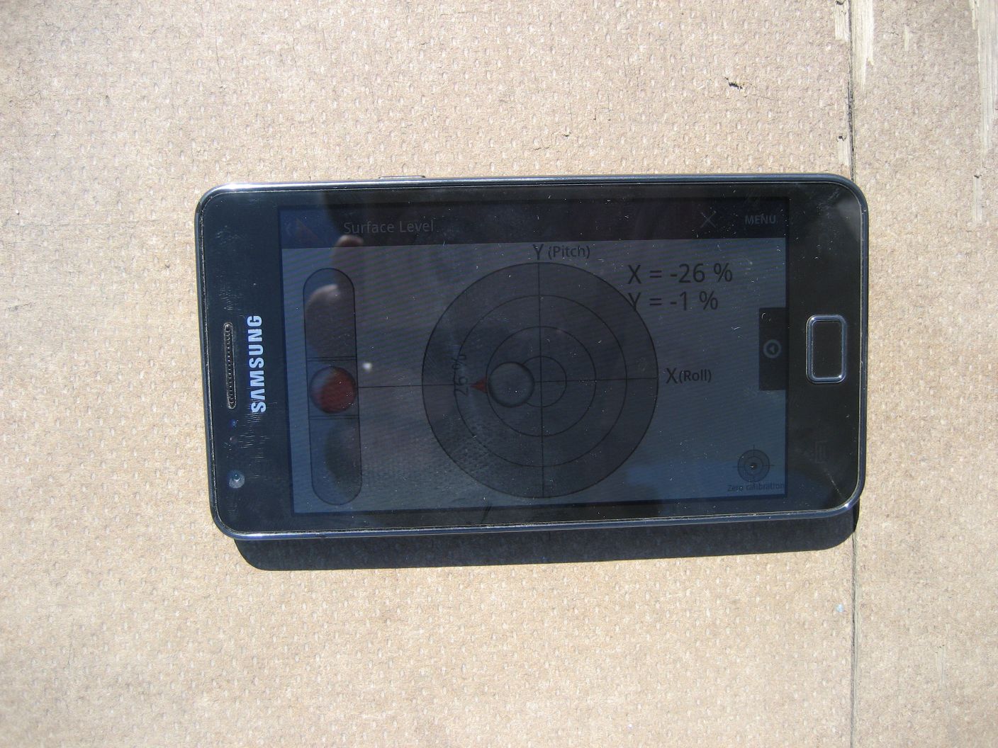

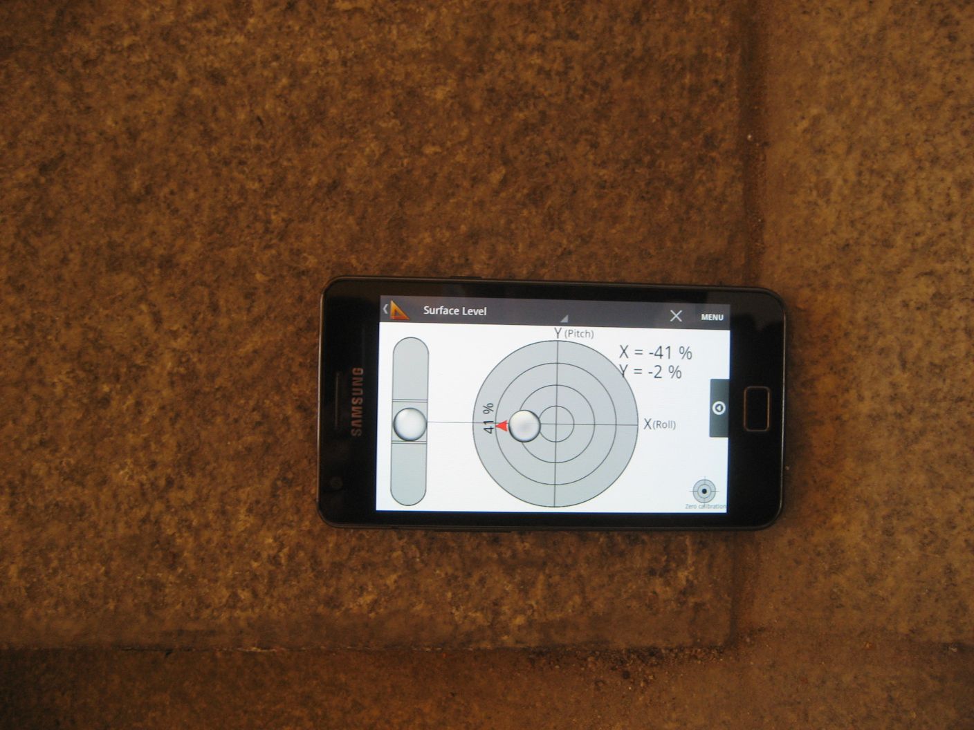

У нас на форуме царит изрядная вакханалия по части углов наклона. Не то, чтобы это было что-то плохое, но, боюсь, неверные цифры могут изрядно попутать залётных мимокрокодилов.

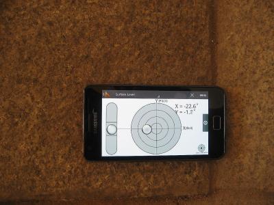

Весь сыр-бор с углами носит довольно комедийных характер, так как является следствием забавной путаницы. Вот на этом видео сделан замер подъёма:
По итогу замера подъём оценен в 21°. Юмор же ситуации в том, что программа на планшете показывает угол наклона не в градусах, а в процентах. 20% - на пять метров по горизонтали один метр по вертикали. Реальный угол наклона на этом подъёме - 12°. Эта же путаница между дюймами и сантиметрами характерна для многих других оценок, озвученных здесь на форуме.

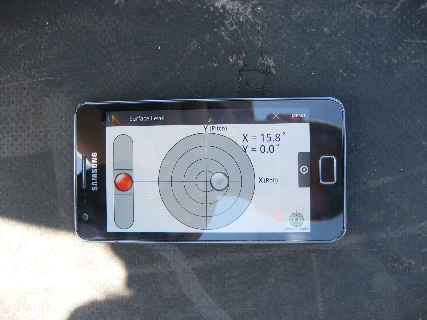

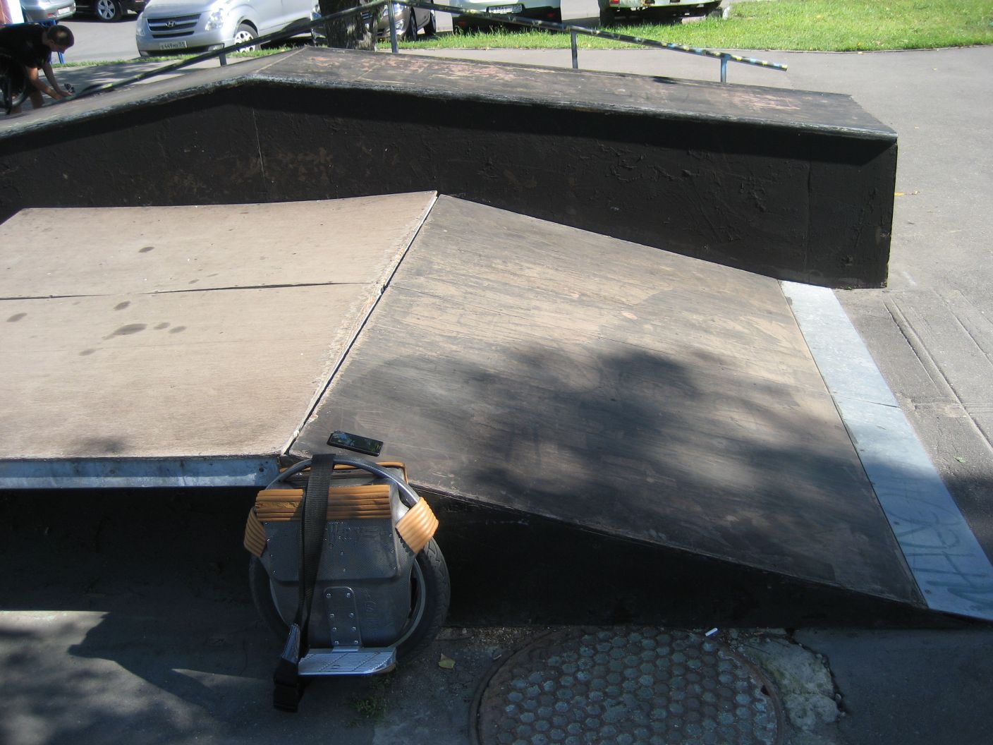

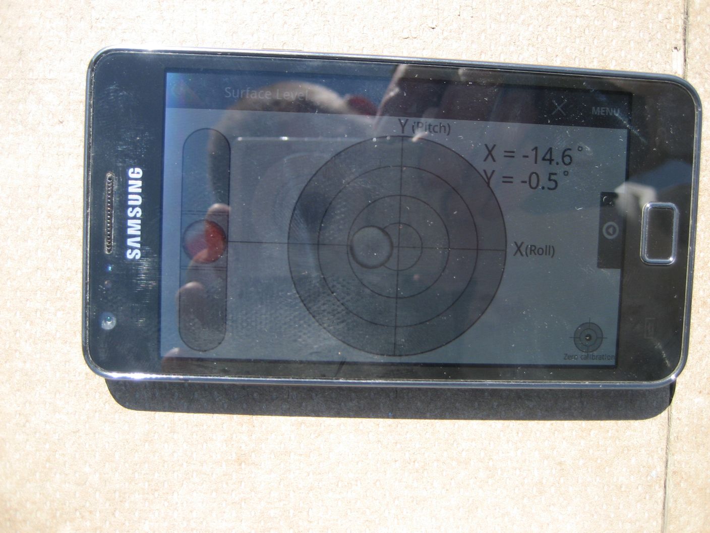

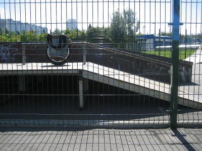

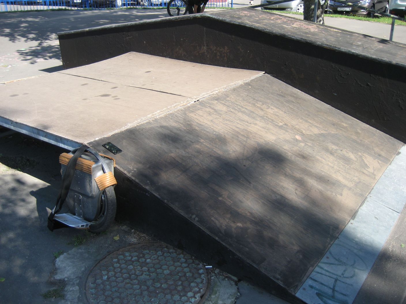

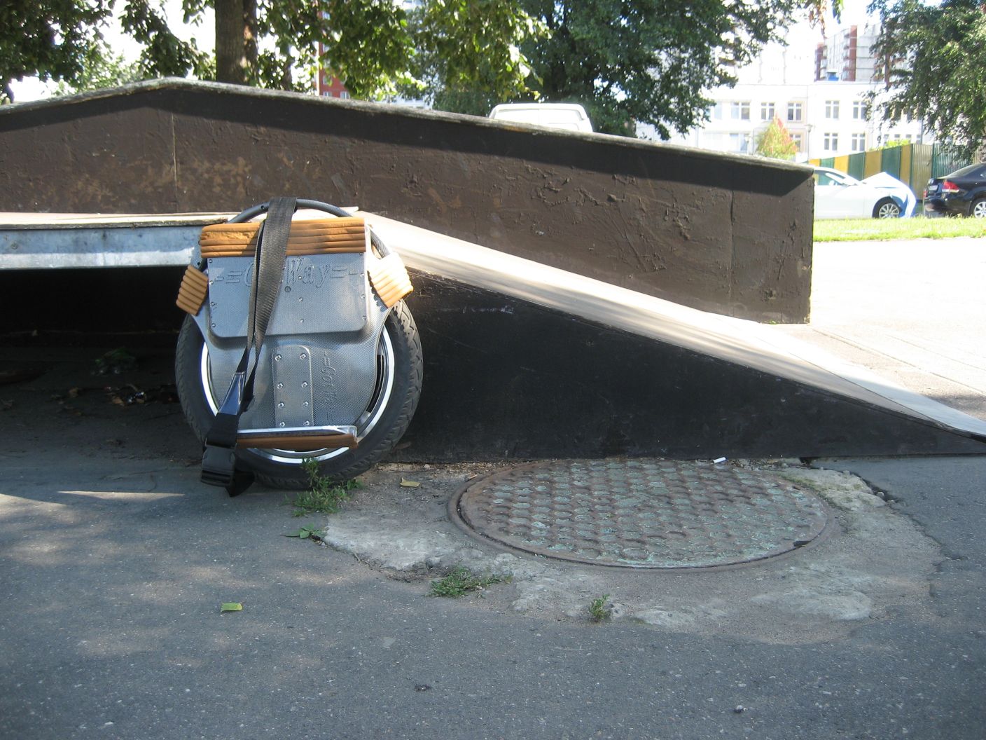

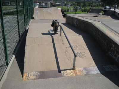

Для наглядности, вот пара примеров подъёмов в ≈15°.
Это фанбокс в одном из скейт-парков:
Вот такой же фанбокс в другом скейт-парке:

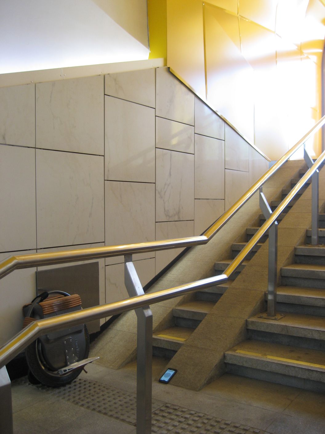

Ну, а вот, наконец, реальный подъём в 22°:
Это полозья на лестнице в одном из выходов м. Тропарёво.
И если на фанбоксы я еще заехал, хоть и не без труда, то подъём в 22°, я думаю, не осилит ни одно из существующих колёс.
Такие дела. Всем школьной тригонометрии, посоны!  :hello:

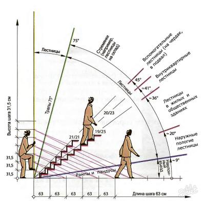

Еще немного ликбеза по части углов наклона:

LEE4ER
[user]anonanymous[/user], яспользую андройдовский смарт тулс. Показывает в градусах. Проверил прям с моника по картинке выше (с человечком), все соответсвует (+/- 1 градус - от дрожания рук)
