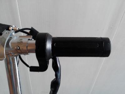

Такая проблема.Купили внуку детский самокат Zilmer, 24v,120wat, 2 батарейки, контроллер Q08 (единственная маркировка, не вскрывал. Черная пластиковая коробачкгде то 5х7 см с котактами под разьмы). Через 2 месяца, сломался... при включении питания он сам начинает ехать, в смысле включается двигатель на небольших оборотах. Ручку газа слушается, если добавлять то поедет быстрее, скидываешь газ едет потихоньку.
Думал в ручке газа проблемма...но когда почитал сайт, понял что там датчик Холла аналоговый. Замеряю напругу на управляющем проводе(зелёный), там +2,72 вольта, при повороте ручки оно повышается до 4,5В, напряжение питания датчика 5,4В.  Ничего не было под рукой ...вставил последовательно  лампочку...двигатель замедлился но всё равно крутится напряжение упало до 2,6вольт. Если скинуть контакт управляющего с контроллера, двигатель останавливается.
Читал весь вечер форум выянил: одни пишут напряжение начальное управляющее с датчика холла ручки  (SS49E) (порог срабатывания контроллера) 2,5 волта другие пишут 0,8 - 1В. Подозрения на датчик холла и контроллер. Сегодня пойду искать датчик холла и переменник на 10Ком, что бы убрать подозрения с контроллера.

С контроллером все в порядке. Проблема в ручке газа.
Напруга 2,7В на выходе датчика при питании 5,4В говорит о том, что датчик SS49 находится вне зоны влияния магнитов, расположенных на подвижной части ручки.  Это напряжение "среднего" положения ручки, когда магнитное поле равно нулю.
Для начала придется ее разобрать.  В ней явно нарушено расположение магнитов по отношению к датчику.
Скорее всего датчик отошел от своего рабочего месторасположения, либо оторвался один из магнитов.
Визуально разберетесь.

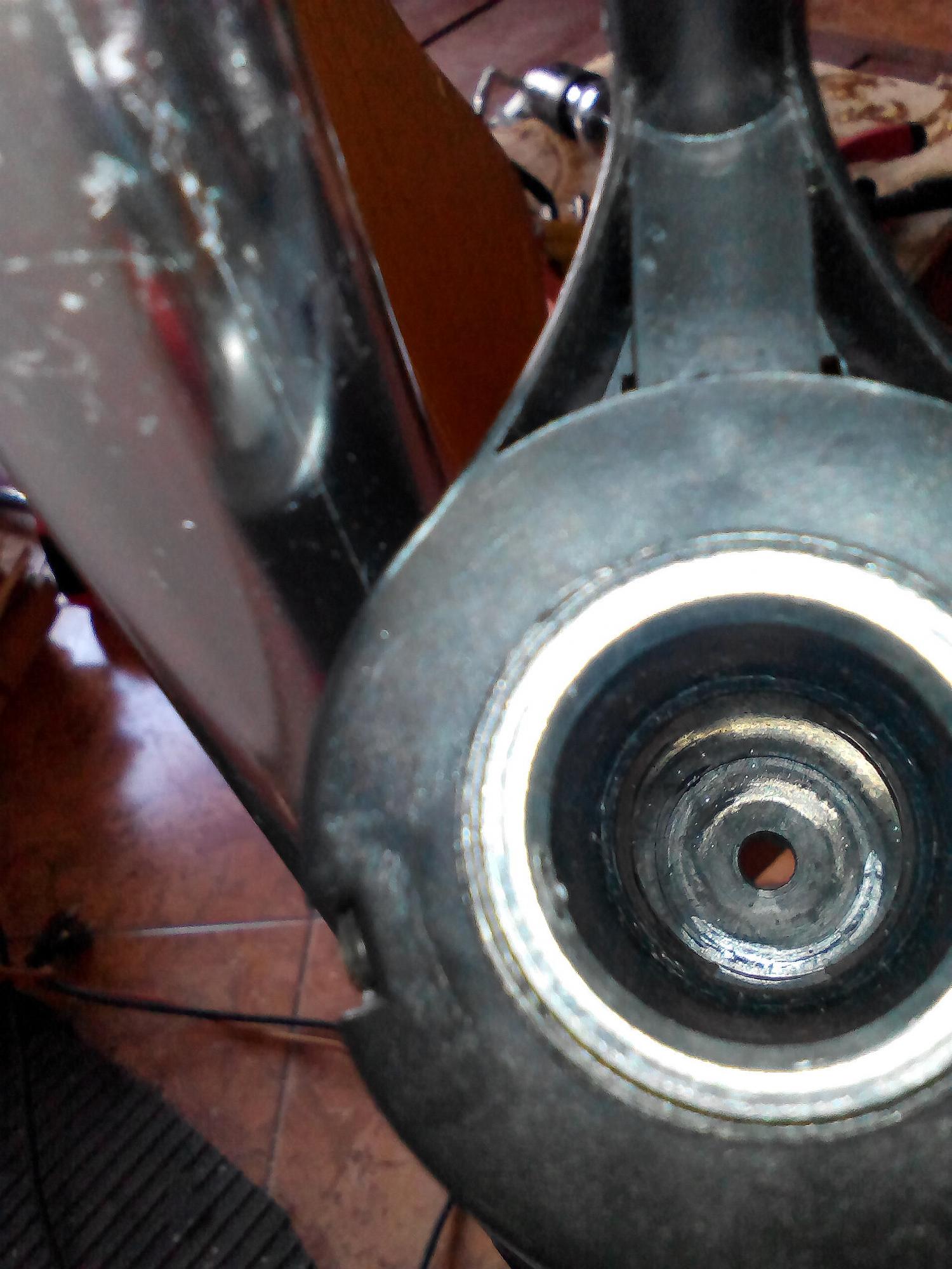

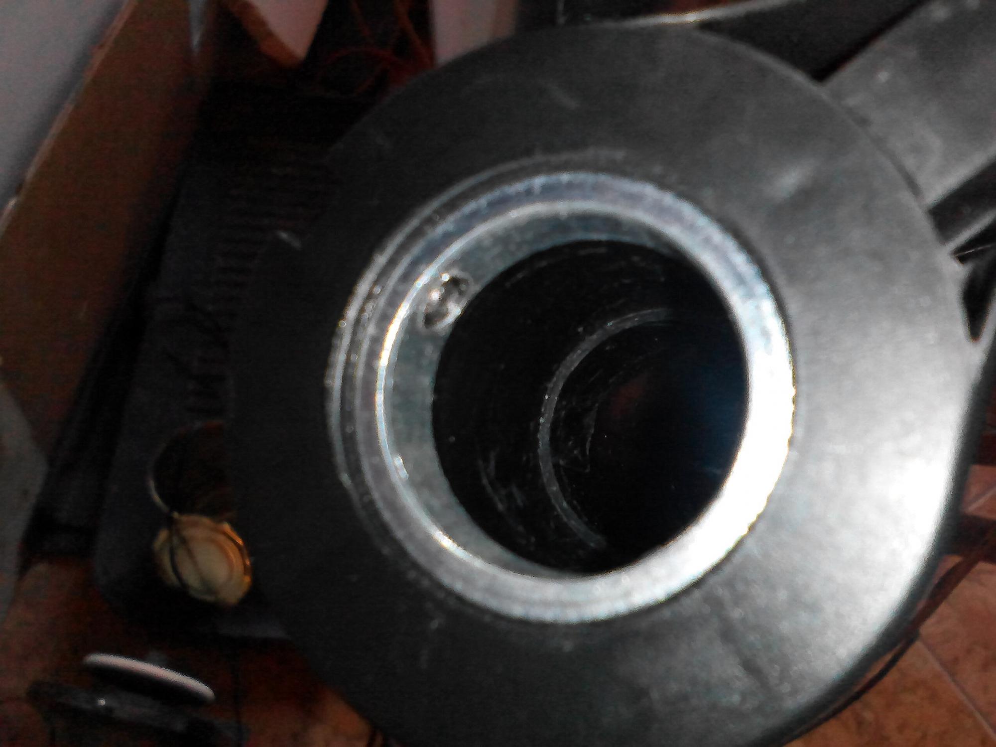

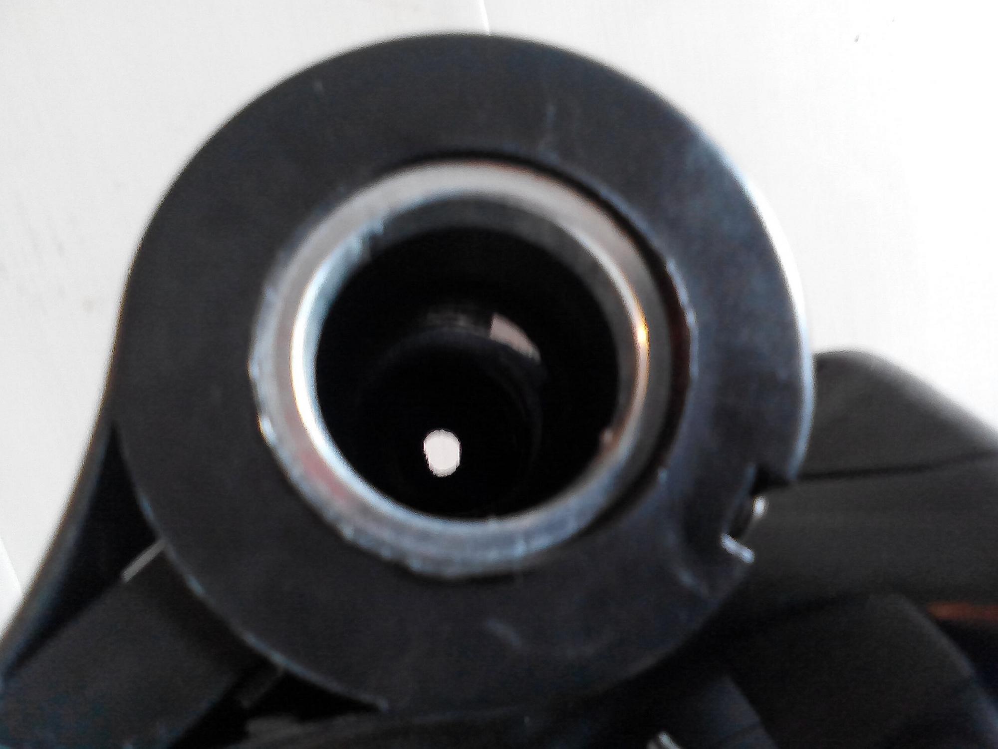

Всё я его сделал....вставил с обратной стороны длинную плоскую отвертку под один выступ и прокрутил, под второй выступ сделал из стальной проволки плоский конец также вствил во второй выступ и тоже повернул...потом стал снимать ...и она пошла как говорили выше без "дури". Я понял читал гдето про дурь, там видно снимали без отгибки усиков :-D..... спасибо за подсказку..Ну и фото:
инструмент для разборки ручки
Вставляем их с обратной стороны как писал выше
и потом вытягиваем ручку. С первого раз не получилось... далее пришлось ещё раз снимать...уже быстрее получается.
это разобранная, снятая ручка :это ответная часть ручки где стоит датчик холла, теперь видно какие выступы необходимо отгибать отверткой посередине выступа есть срез (паз) 3мм куда и нужно вставлять отвёртку:

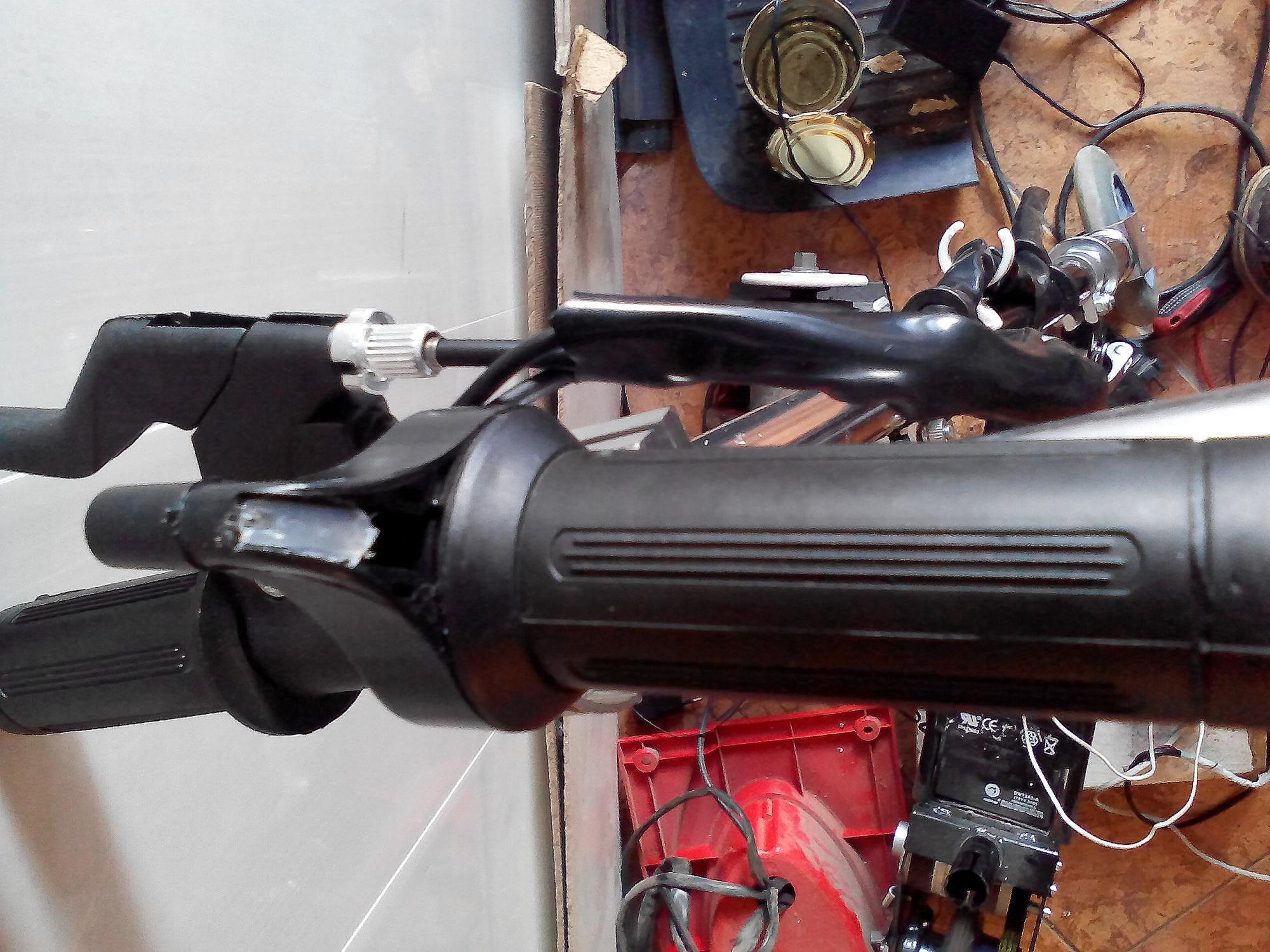

а это ручка
видно, что у моей ручки два магнита, и один вылетел из своего паза слева, он прилип к пружине видно на снимке. Как я ранее писал, что бы напряжение управляющее на датчике холла менялось с одного волта до 4,5 необходимо два разных полюса.
Вставляя в свой паз магнитик обратил внимание, что вставляется не полностью и с перекомо, вероятно по этой причине он и вылете, так как об этот магнитик бьётся упор при отпускании ручки по воздействием пружины.
Задумался, как ставить магнит, какой стороной и подумав решил, что раз датчик стоит между двумя магнитами разных полюсов, значит что бы найти сторону другого полюса тнужно приложит к имеющему магнитику справа какой стороной притянется, та и будет внешней....(это вероятно была раковая ошибка, но об этом позже) Так и сделал приложил, причё несколько раз, так как пришлось чистить гнездо под магнитик, наконец вставил, подогрел паяльником чтобы он хорошо встал, ещё щели залил секундным клеем. получилось так:
посмотрел как на ручке детали смотрятся:
Далее вставил пружину, защёлкнул...всё стало на место...вытираю ручки...включаю питание.....и :ireful: двигатель опять закрутился сам :ireful: :ireful: :ireful:
