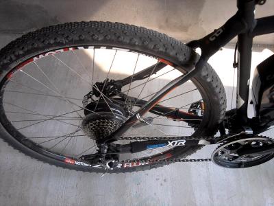

Решил создать эту тему в связи с тем,что открыл для себя новый тип МК, редукторный  ДД мотор.
Как ни странно звучит,но это факт. Мотор с редуктором,как у кушки и использованием рекуперации /:-)

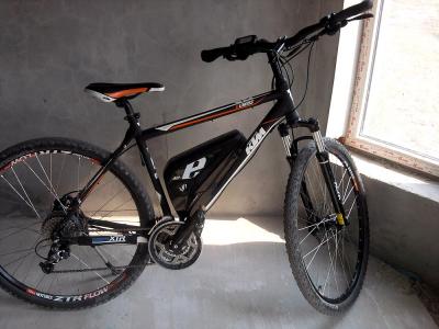

  Пришёл мне на диагностику и ремонт велосипед от Panasonic,после поиска на форуме данного типа велосипеда,который не увенчался успехом,было решено самому залазить внутрь.

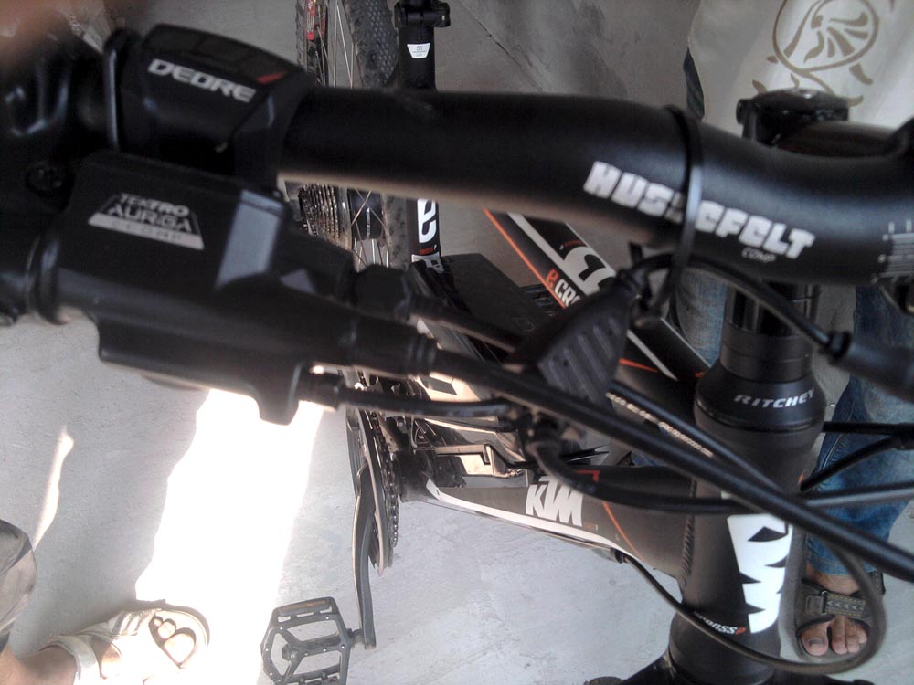

Внешне мотор как 350 ДД,почему ДД , да потому-что в велосипеде есть рекуперация с выведением на экран дисплея и отчётливым притормаживанием после лёгкого нажатия на ручки. На велосипеде установлена гидра с заводскими датчиками тормоза. :wow:На дисплее присутствует индикация скорости(ограниченная до 25км/ч),идикация потребляемой мощности,4 режима пас,ну и стандартные велокомпьтера.
Пас с датчиком момента,как на Боше.

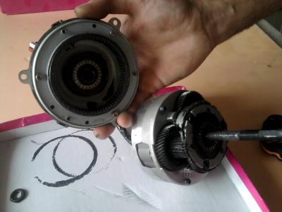

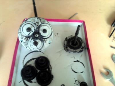

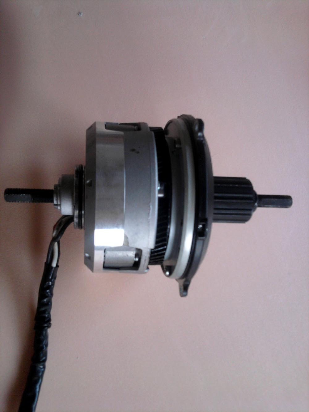

Какое было моё удивление после вскрытия,когда я увидел там планетарный редуктор. O_O
Процесс разборки фотографировался,чтоб не запутаться при сборке.
Несколько фоток мотора и велосипеда.
Теперь фото мотора
Мой "ПЕПИЛАЦ"
alexandrFox
Только велик КТМ а не панасоник. КТМ еще кросачи делает.
От панасоника кишки наверно электронные стоят.

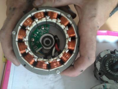

С ремонтом этого аппарата мне повезло :wow:
В процессе езды периодически появлялась ошибка Е8- отсутствие холов,после изучения мотора было принято решение разбирать мотор полностью.
В нашем случае была банальная поломка,отошёл шлейф от платы холов.Термодатчик там тоже есть,залитый к обмотке
Интересно то,что напротив датчика есть смотровое отверстие,наверно и для проветривания.
на фото видно как отошёл ;-)
Мой "ПЕПИЛАЦ"

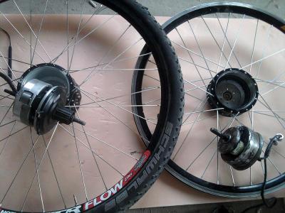

rzaviy
Для сравнения мотор от Панасоника,и китайский от Чери.
Мой "ПЕПИЛАЦ"
alexandrFox
[user]rzaviy[/user], не знал что Чери делает такое двигло. Спасибо.) А по делу.. как почините, покатаетесь - не забудьте поделиться впечатлениями пожалуйста. Мне оч интересно :)
Slider
Интересно как рекуперация на редукторнике работает  :bw:
MaxWin
Звучит действительно странно, как безредукторный редуктор. Прямой привод он и есть прямой привод. Здесь есть редуктор как ник крути.
Я так понял у него муфта хитрая, она не редуктор расцепляет, а ротор зацепляет.
Сложно так понять конструкцию, посмотреть бы как она устроена.

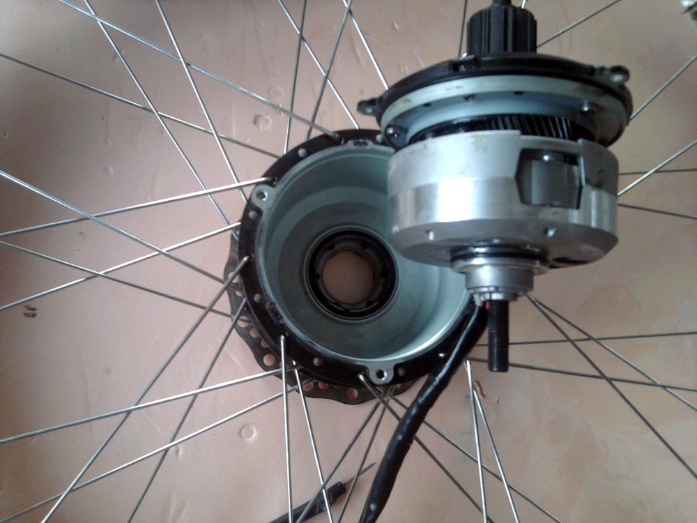

rzaviy
#8
Вел уже у хозяина ,перед отдачей протестил я и коллега.
Впечатления не неописуемые.Движок при своих скромных размерах довольно шустрый,конструктивно сделанный как кушка,две полуоси,единственное отличие, крутит не корпус а крышку с орехом и без фривила.Редукция понижающая которая при использовании рекуперации становится повышающей,позволяет использовать рекуперацию на маленьких скоростях.

rzaviy
Этот редукторник без фривила,просто с передаткой :-)
