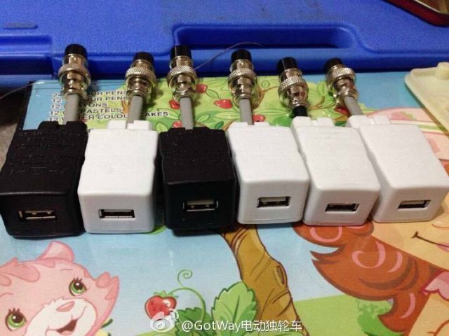

Раскопал парочку з.у. для мобилок с выходным 5В 0,5-1А. При подключении через сеть, ток близок к заявленным характеристикам. Подрубаю через DC 67В - на выходе получаю всего около 250мА...  :~-(
Те что использую повседневно, в принципе выдают необходимый мне минимум (700мА), но их конкретно потрошить и колхозить в колесо, пока жалко  :pardon:

[user]mad[/user], а может просто в разъем воткнуть?
только нигде не могу найти обозначение штеккера бота
Где-то можно купить в разъем готовую такую?

Тоже интересен вариант с подключением к гнезду зарядки.  Ну и хотелось бы 1.5А получить.

На али можно такой переходничек найти?
Dmitrys
Я думаю-нет. Менеджер готвей Jane в том году писала что это делает ее парень, в виде хобби, так что я думаю что на али вряд ли
Gotway Tesla
LEE4ER
это переходники на 80В для скутеров. Пару раз видел и на али и на jD и на тао. По виду вообще ширпотреб из ларька
Делается вещь очень просто - в разрез между розеткой врезаеся провоз с GX коннектором.
Условие его работы - отсутсвие диода в зарядном разъеме.

[user]tema.gurtovoy[/user], мне почему-то показалось, что проще купить павербанк и забыть о проблеме.
Surf_el
А в чем проблема то, на али этих dc-dc преобразователей на любой вкус. Так сложно юсв разъем подпаять?

Повербанк есть, но неохота больше его слабого возить коли есть повербанк на 1360wh, но одного USB на 500mAh мало(

Страшновато накосячить, и распиновку разъема зарядки нужно знать. Вы можете помочь за вознаграждение?
на 1688.com этого как грязи
https://www.1688.com/chanpin/-B5E7B6AFB3B5757362B3E4B5E7C6F7.html
https://www.1688.com/pic/-B5E7B6AFB3B5757362B3E4B5E7C6F7.html
на тао не меньше.
при желании можно найти с выходом и на 2А - https://item.taobao.com/item.htm?id=536232768659

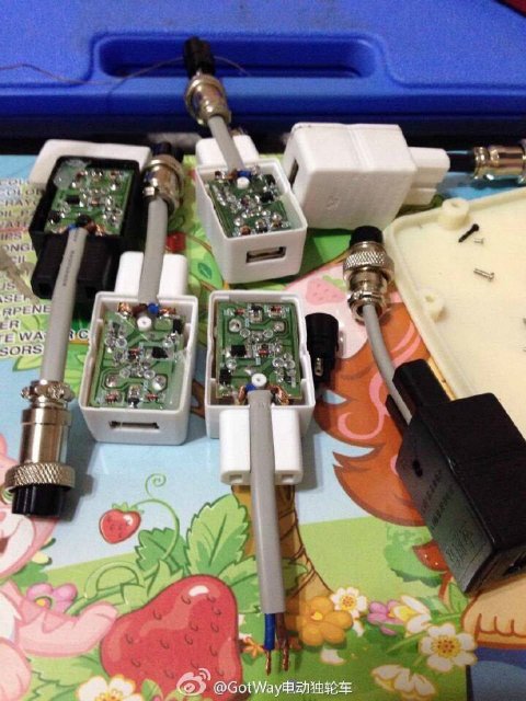

Ripido
[user]DigitalMonster[/user], у кинга BMS на зарядку не даёт напряжение.

если на контактах зарядного разъема нет напряжения, то приблуда в этот разъем уже не канает :pardon:  ...а у кингов вроде как диодик стоит и стало быть - мимо

По-моему там логикой это управляется через ключи.
LEE4ER
[user]Ripido[/user], ну диод в БМС на зарядном канале, это и есть максимально простая и надежная "логика" от переполюсовки/к.з.)))  Ключи для этого не нужны

Это точно? Замерил мультиметром ноги - 6.26 вольт показал, можт напрямую можно зарядку сделать без конвертирования? :-D

[user]DigitalMonster[/user], если бы не было диодов, то напряжение было 60В (+/- в зависимости от текущего уровня заряда батареи)

а разьве предназначение диода не перекрыть ток в обратном направлении полностью? И если нет, то каковы параметры тока который он пускает на этих 6.26 вольтах?
