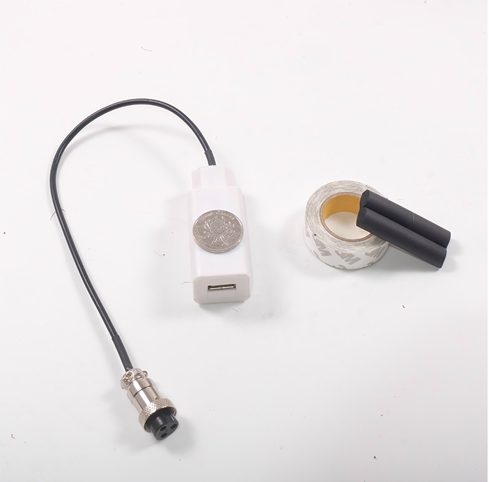

Коллеги, кто может помочь с выводом USB-разъема (для зарядки внешних устройств) на корпус колеса?
У меня руки растут из задницы  и я ничего не знаю :) Что нужно купить, куда подключить, как вывести на корпус. Понимаю, что это работа и, соответственно, компенсация.

[user]Dmitrys[/user], спасибо! Но это не совсем то. Я хочу USB встроить в корпус, закрыть влагостойкими заглушками и запитать от внутренних разъемов (на которых написано xt60).

ребята, я в вопросе электротехники и схемотехники полный 0. интересно есть ли какое то универсальное решение что бы с любого контроллера вывести усб разъем?как реализовано в штатных усб разъемах на колесах?

К батарее после BMS, параллельно контроллеру. Так подключается везде, это не зависит ни от чего. Оно так подключается и на моноколесе, и на электровелосипеде и на электротанке и вообще на электрочёмугодно. С любыми контроллерами.
