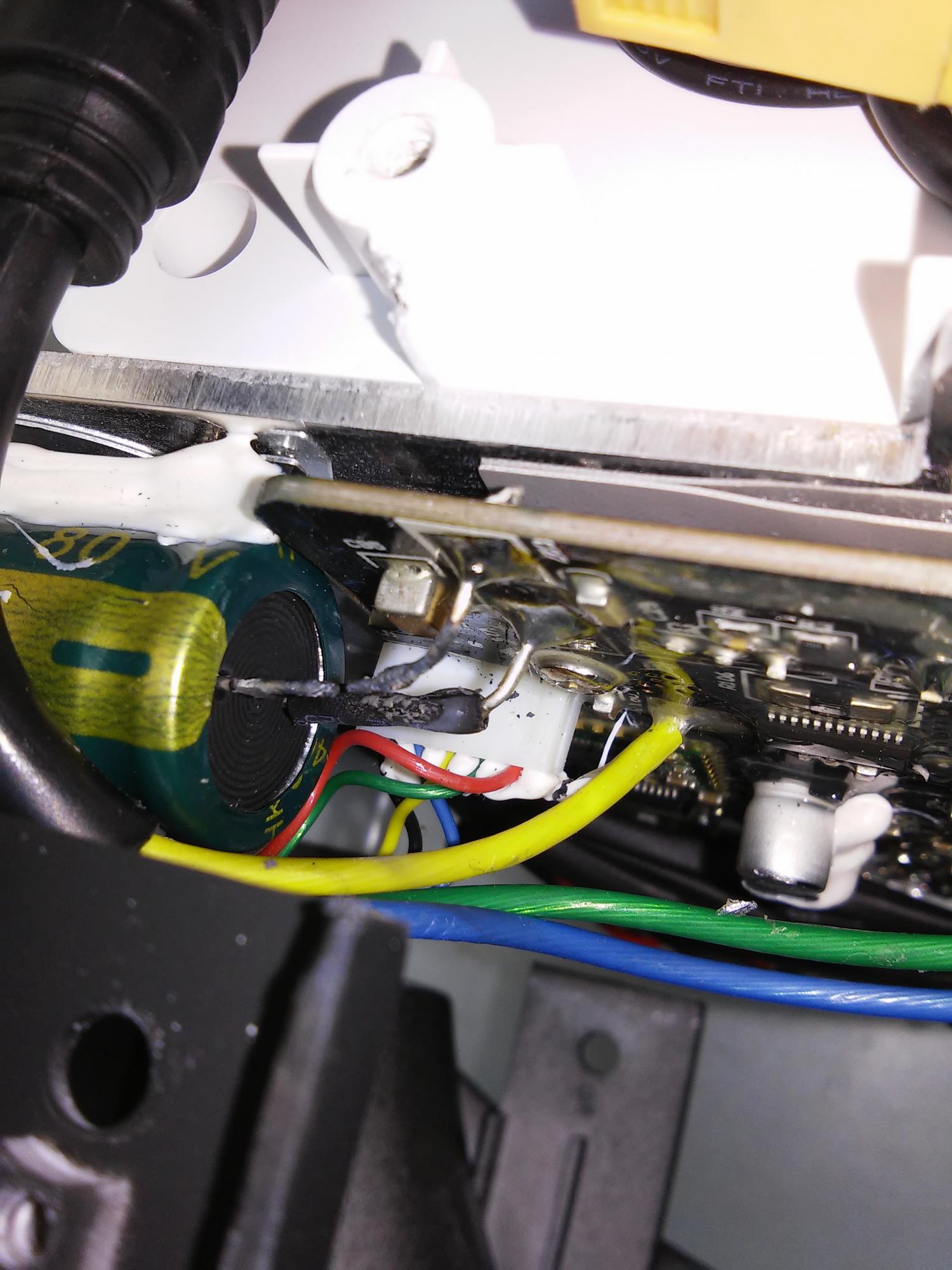

Drift3r
Цитата: Ripido от 30 Июнь 2017 в 18:40
Обязательно замена. Причем обязательно на коротких контактах. Или припаять силовыми проводами. Я обычно в таких случаях менял на два конденсатора от кс18. Оба припаиваются на силовые провода. Рядом с трупом большой бочки, ровно под ней слева находится планарный конденсатор. Его надо убрать вообще. Так же при испарении ножки страдает большой синий резистор. Его на замену.
После этих манипуляций колесо будет ездить лучше нового.
После замены новые бочки обязательно приклеить или примотать изолентой, чтобы не отвалились контакты от тряски.
Можно номиналы указанных деталей? Занесу в фак заодно.

Ripido
[user]Garf[/user], KS-16S, самый дешевый вариант по-мощнее и вполне надежный, лично я так считаю...
Добавлено 30 Апр. 2018 в 03:05
Цитата: Drift3r от 29 Апр. 2018 в 22:45Можно номиналы указанных деталей?
увы, у меня под рукой нет.

MCZarin
Цитата: Ripido от 30 Июнь 2017 в 18:40Рядом с трупом большой бочки, ровно под ней слева находится планарный конденсатор. Его надо убрать вообще.
Странная рекомендация...
KingSong KS-16S
Ripido
[user]MCZarin[/user], это рекомендация от кинга.

MCZarin
[user]Ripido[/user], расскажите плиз поподробнее, что они рекомендуют делать с этим кондером и при каких условиях/ситуациях?
