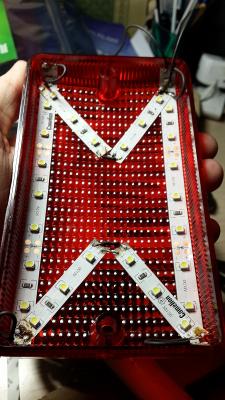

Приветствую всех! Не знаю относится к этому разделу или нет? Я тут запутался конкретно, помогите разобраться, я хочу светодиодную ленту спаять последавотельно на общее напряжение 48v, чтобы все ленты горели, но при подключении какая-то фигня, я смог максимум подключить только длинную и короткие, а другая длинная не подключается! В чем моя ошибка? Длинные провода идут на выходы!
Just Electronics
Если без делителя напряжения нужно подключить последовательно четыре ленты по 12в.Сколько лент у вас используется?Я смотрю они у вас неправильно подключены все паралейно.Все ленты подключены на 12 в,а я так понимаю вы подключили 48А  :facepalm:

я не все паралельно подключал! вот фото:
Just Electronics
Тут всё напутано,всё разобрать и проверить каждую ленту.Затем по новой будем подключать  :dance:

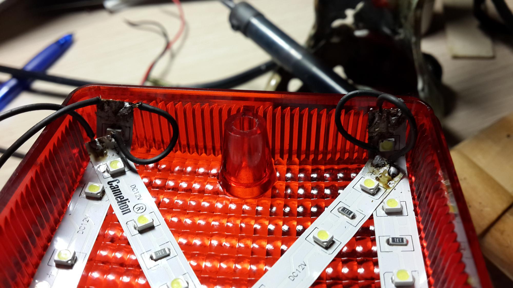

все разобрал, ленты работают по отдельности, напомните подключать как? Может в этом причина, я подключаю +к- и другой +и- вывожу на выход напряжения!
Just Electronics

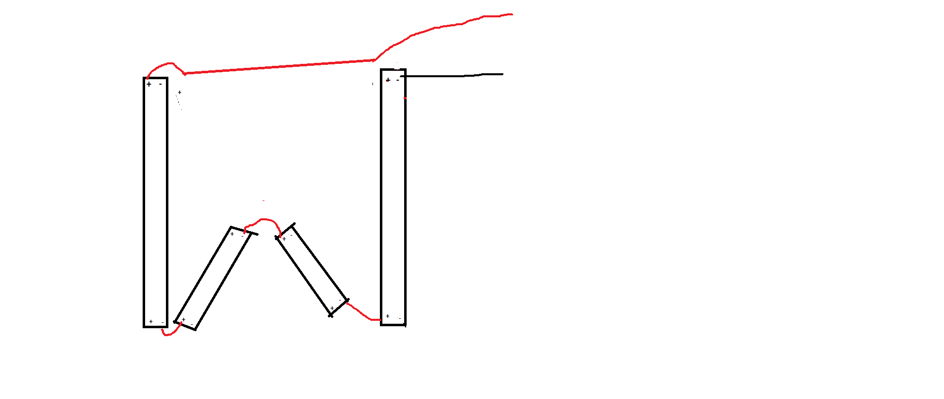

#5
Подключай как на схеме последовательно  :-D

Just Electronics
Я же исправил ошибку что ты его путаешь Василий22.Пусть смело подключает по моей схеме и всё будет ок ничего не сгорит не бойся  :bravo:

Если так подключать то ему нужно уже будет иметь 72в  (6 секций по 12в)

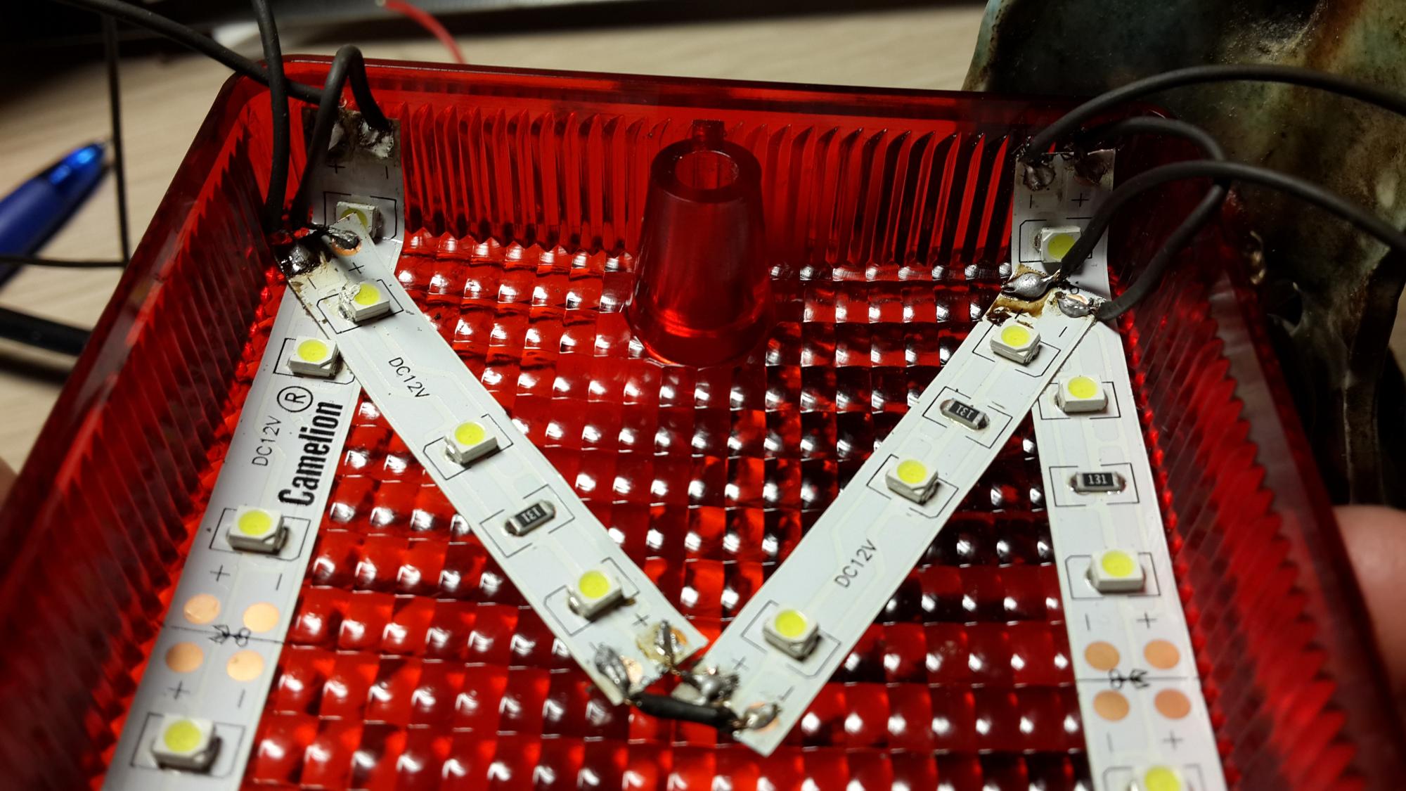

у меня 48v не забывайте, маленькие разделил потому что прямо не могу их сделать, потому что там саморез, маленькие соединил плюс к плюсу минус к минусу! Вот фото, только как Геннадий сказал, по его схеме горит две ленты, считайте что у меня 4 ленты всего!
Just Electronics
Вот делай так,будет гореть ярко  :-)

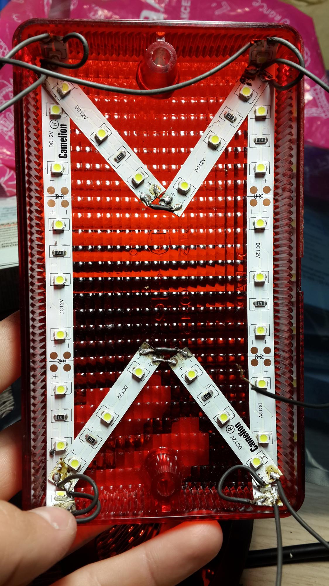

Just Electronics
Можно забить всё этими лентами,но огрызки должны быть одинаковыми.Если хочешь чтобы работало всё как положено нужно четыре одинаковых огрызка.Либо длинные,либо короткие.
Добавлено 24 Авг. 2015 в 14:55
Я же говорю нужно четыре одинаковых огрызка и схему я тебе подсказал теперь сам думай  :-)

тоесть нужно 4 шт, чтобы были скажем по 6 светодиодов?
mr.Dream
[user]AutoLand[/user], Что то вы не правильно порезали ленту. Их надо резать кратно 3-м диодам, так как они подключены последовательно через один балластный резистор. А я смотрю, у вас в длинных секциях по 7. Как так то?
