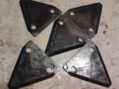

В этом году дачный участок сильно зарос травой. Появилась необходимость в газонокосилке. Решил сделать самостоятельно. Сегодня опробовал ее в работе. Первые впечатления - работает довольно тихо, обороты небольшие, но уверенно косит не только траву, но и бурьян толщиной в палец :-).Снял небольшой видеоролик. За качество не ругайте, снимал на телефон, он лучше не умеет :-)

Защитный бортик есть, но только сзади, для защиты ног. В боковых бортиках не вижу надобности. Ножи от тракторной косилки, сделаны из 4-миллиметровой стали. Ничего им не сделается. Заточить ножи не проблема, да и еще один комплект есть.

Ну а теперь немного о моей газонокосилке. Несмотря на простоту (или как здесь было сказано - уродство), она прекрасно справляется со своей задачей. Одинаково хорошо косит и невысокую травичку, и бурьян толщиной в палец, и кустарники, оставляя за собой ровно подстриженную поверхность. Сегодня обкашивал свой дачный участок, и косилка заинтересовала многих моих соседей по даче. Вот некоторые их комментарии: "она так тихо работает", "а наша такой бурьян не берет", "нам пришлось сначала косить вручную косой, а потом уже равняли газонокосилкой". И это комментарии людей, имеющих в хозяйстве триммера и газонокосилки, купленные в магазинах.

Косилка до сих пор работает, пришлось только изменить направление вращения ножей, они уже немного затупились. Трава в этом году выросла большая, но газонокосилка с ней успешно справилась.
