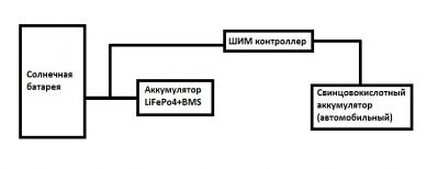

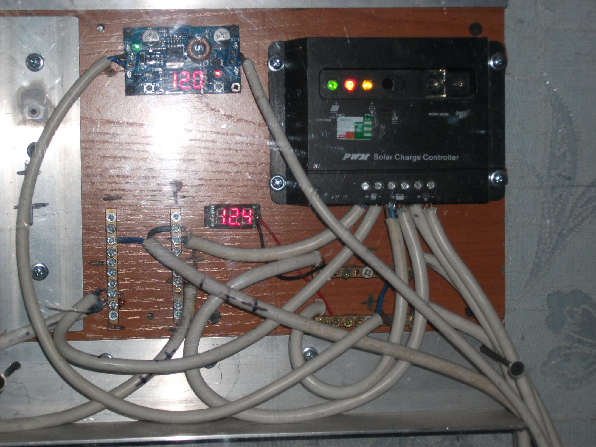

Так сейчас выглядит узел управления системы. Верхняя плата со значением 12.00 DC/DC понижающий. Хороший понижальник, для стабильной работы требует всего 0,2 В падения напруги. От него питается системный блок и аудиоусилитель ПК. Стандартный китайский ШИМ контроллер зарядки АКБ все знают как выглядит. Нижний вольтметр 12,4В кажет напругу на входе контроллера и сейчас соответственно ( по схеме ниже) отображает напряжение на Lifepo4. Несколько дней у нас тут пасмурно было.
На балконе установлено панелей китайских (естественно не правильно) на 500 вт примерно.
Аккумуляторы покупались самые не дорогие, ака автомобильные. В данный момент ёмкость 90+60=150 А/ч + 20А/ч LiFePo4 перед контроллером стоит. Этого хватало летом(в солнечные дни или с малой облачностью) на обеспечение питания светодиодного освещения по всей квартире + питание системного блока ПК (системник энергосберегающий, потребление 15..20Вт). И зарядки все(автомобильные) для телефонов и планшетов питаются тоже солнечно.
Суть темы, повышение КПД старых систем солнечных. Включение аккумулятора 20А/ч LiFePo4 на входе контроллера, прилично повысило  КПД системы. Теперь свинец заряжается медленнее и глубже( что для него полезно).
По сути, литийфосфат выступает в качестве огромного конденсатора на входе ШИМ зарядника свинцовой батареи. Имеем более длительный заряд и меньшим током свинца.

Не реклама, я там не работаю. А 2 шт BMS таких уже спалил, в связи с тем, что наши китайские друзЪя распаяли кабель совершенно наоборот. Т.е. чёрный провод у них обозначал + , а красный совершенно -. На плате выгорела тонкая дорога, после восстановления коей всё снова заработало.
Lifepo4 разместил в неком трофейном железном ящичке, он сделан мобильным, т.к. я его на дачу ещё таскаю, удобно от него шуруповёрт юзать и в прочих походах не плохо 20Ач иметь.
Теперь в ящичке 8 пакетов по 10Ач. На время ремонта БМС спаял по два пакета паралельно, не очень правильно, но БМС на 20 А рассчитан и все работает стабильно.

А не проще было заменить старый ШИМ нормальным MPPT контролером?
И как долго проживет литий, напрямую соединенный с СБ?  Или в схеме еще чего-то не дорисовано?

ЛИФЕР естественно управляется BMS, но теперь я уже отказался от BMS, там вполне достаточно простых балансиров будет, с новым контроллером.

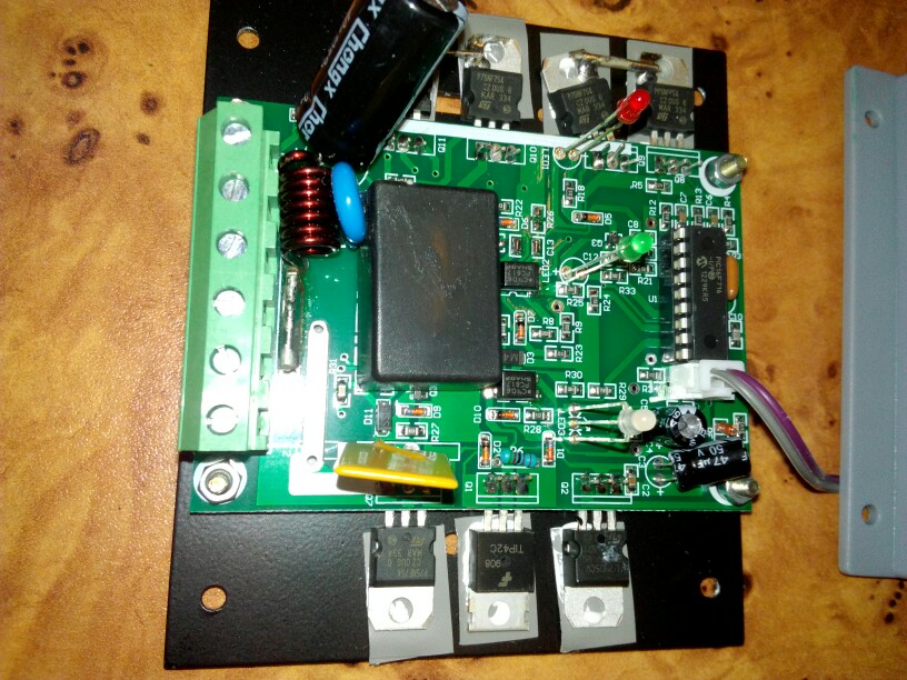

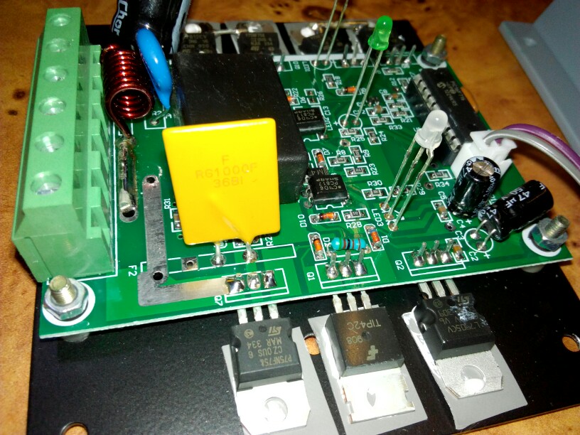

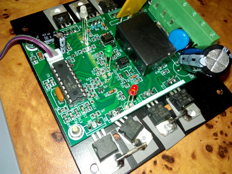

Система немного переконфигурирована в связи с испытаниями самого дешёвого MPPT контроллера 10А/12В/24В (покупал за 1700руб кажется, месяц назад). Оказалось реально MPPT, внутри процессор вычисляет максимальную мощность СП. Бубны с танцами больше не требуются. Сейчас всё собрал по стандартной схемотехнике.
http://ru.aliexpress.com/item/MPPT-10A-Solar-Regulator-Charge-Controller-12V-24V-Autoswitch-Solar-Panel/946573391.html?spm=2114.03020208.3.129.lx4hqA&ws_ab_test=searchweb201556_3,searchweb201644_1_10001_10002_10005_301_10006_10012_10003_10004_62_10007,searchweb201560_2,searchweb1451318400_6150
Такой вот. Даже кажется цена была 1300р, не помню точно, сумма не существенная.
Сборка конечно отвратительная, но можно самому до ума допилить, Например радиаторы нормальные поставить, а то там всё через прокладки на заднюю стальную крышку теплоотводится.
oztay
С чего ты взял что это MPPT? там внутри даже дросселя нет.
Xiaomi Mijia Electric Scooter
oztay
Вот самый дешевый МППТ контроллер, который я купил летом. Кстати видео моё.
Для чего мне был нужен, оправдал себя.
Ivan_
Измерил ток и напряжение на входе, он соответствует максимальной мощности СП. Дроссель есть, из очень толстого провода спиралька внутри. Но возможно там очень высокая частота преобразования. Там контроллер PIC стоит, номер не помню, но он спецовский с ШИМ выходами до мегагерца и т.п.
Ivan_
Фотки этого чуда китайской промышленности нашёл.
oztay
А на АКБ то сколько идет ток ??? Погляди мб и вправду увеличивает ток, передавая всю мощность с панели. Тогда действительно маленькое , дешевое чудо будет :)
Ivan_
Там такие импульсы гуляют, что моими мерилками сложно замерить. Но в сравнении с предыдущим китайским ШИМ, чувствуется что быстрее зарядка идёт. Дальше лень было мерить, так видно что MPPT.
Ivan_
[user]oztay[/user], ещё на фото номер проца видно, сейчас ещё раз глянул даташит на него. http://ww1.microchip.com/downloads/en/DeviceDoc/41206B.pdf
Дык вот, процессор заточен PWM рулить хоть полумостом, хоть мостом. И в самом девайсе слишком много мощных ключей, кажется 3..4шт, не помню точно. Ну один управляет нагрузкой пусть. Вот они там кажется полумост забахали, а накопитель энергии(второй источник питания есть конденсатор). Спиралька из проволоки возможно и не накопительная индуктивность. Ну суть дела, что понижальник можно и без дросселя сделать. А суть любого MPPT - есть понижающий/повышающий управляемый преобразователь напряжения, ака DC/DC.
