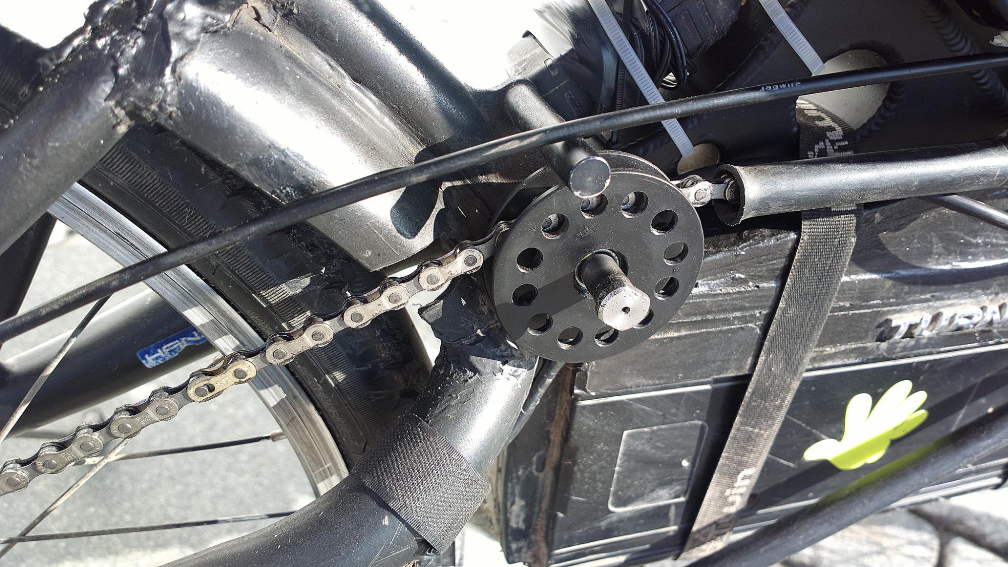

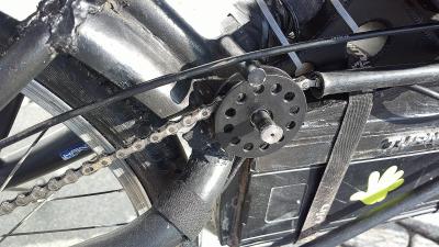

Для облегчения веса, ролик можно сделать узким, с рез кольцом вокруг оси.
Сам ролик ходит по направляющей, как на фотке ниже.
На днях поменял этот ролик на новый, поставил новую цепь и о чудо - цепной привод стал бесшумным.  :dance:
Оказывается в старом ролике, резинка стерлась и цепь сильно проточила пластик. Да и сама цепь отъездила 4 сезона, поэтому шумела оч. неприятно :neg:

Я такое делал но у меня ролик при переключении передач заклинивал на оси и не перемещался вдоль неё. Поэтому остановился на широком ролике.
