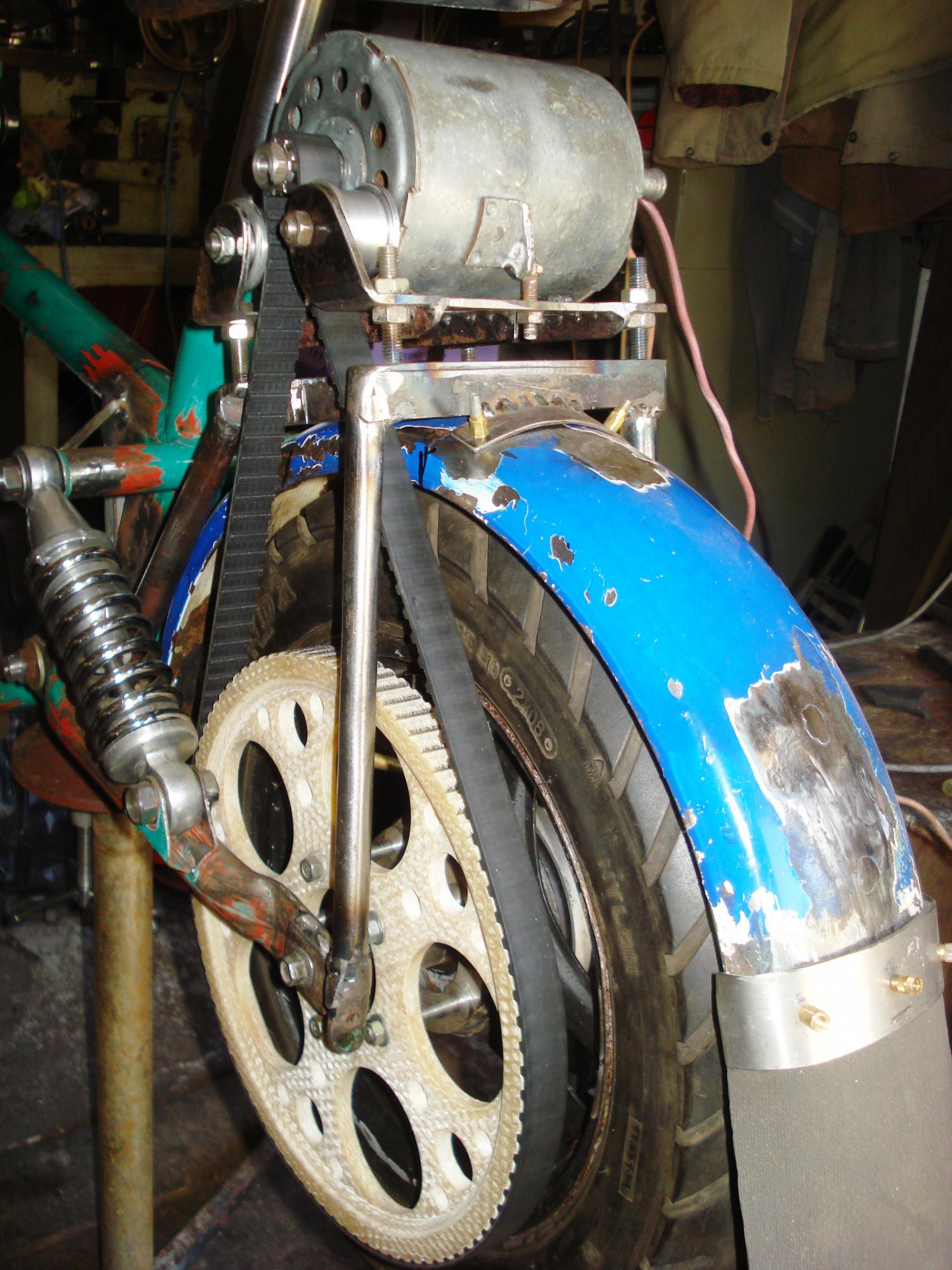

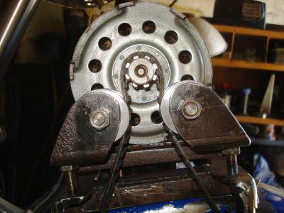

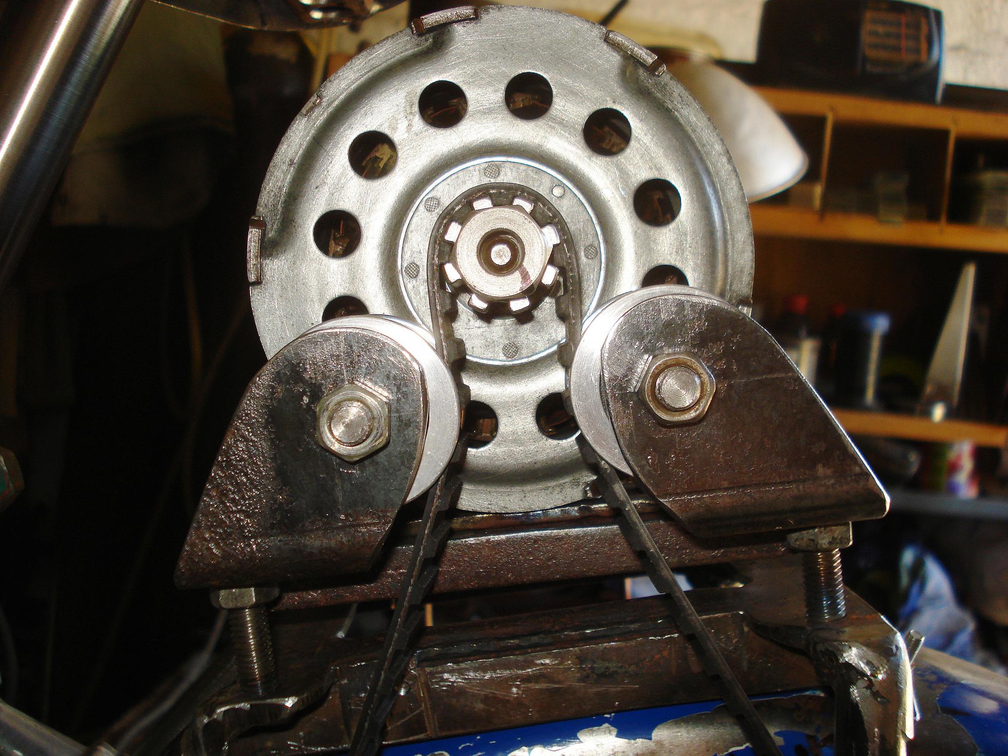

1-8  на колёсах от тачки отлично тянул моё водоизмещение  100кг  ,даже в горку ...Ремень да  от ГРМ  , прокрутка  и съезд ремня - на фото два ролика которыми планирую этого не допустить  , а обхват ремня на 8 зубовом шкиве будет такой чтобы зацепление было 4 или  5 зубов .

12uu21
Цитата: Юрген от 05 Дек. 2016 в 19:07... на фото два ролика ....
Два ролика нужно в том случае, если вы хотите "обтянуть" оба шкива!
А если когда, хотите только маленький.... то достаточно одного !
Как-то так:
Юрген
Как-то так:
Да понятно , на роликах буртики  - на шкивах нет , распологать буду оба возле малого шкива .
Хочешь  хорошо  - сделай сам
12uu21
Ахахаха, открути заднюю крышку от стиральной машины и посмотри на ремень ... видишь ли ты там буртики или нет?
Если у тебя будут параллельные шкивы, ремень будет вечно на одном месте стоять.... а если нет и буртик в наличии, он об него сделает себе харакири через 5 минут или сипуку ... но тогда через 10 ))

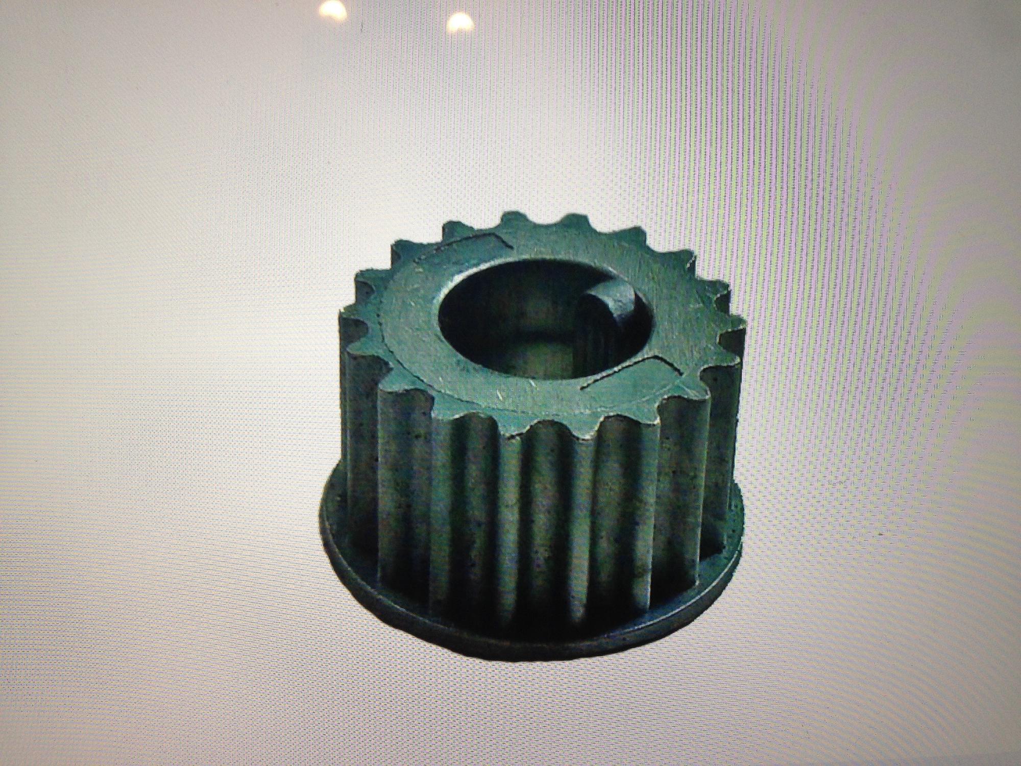

Юрген
Добрый день , проблема такова ...ремень зубчатый - размеры и профиль  как  у  2105  ( ГРМ )   только количество зубьев мне необходимо  117  ,  на ..пятёрке..  122.   Кто подскажет  где найти по Украине .....искал звонил  безуспешно  :eek: O_O :sorry: :bn:

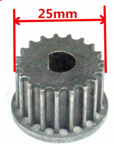

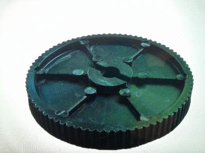

Юрген
Сколько времени проходит .... (  заморочки ... )  ремень не  найден - !  ( по разумной цене  )  для того  , чтобы изготовить шестерню под зубчатый ремень  - 88 зубов , проблема  в изготовлении делительного диска   :ireful: :bored: :bw: :sorry: :eek:

Юрген

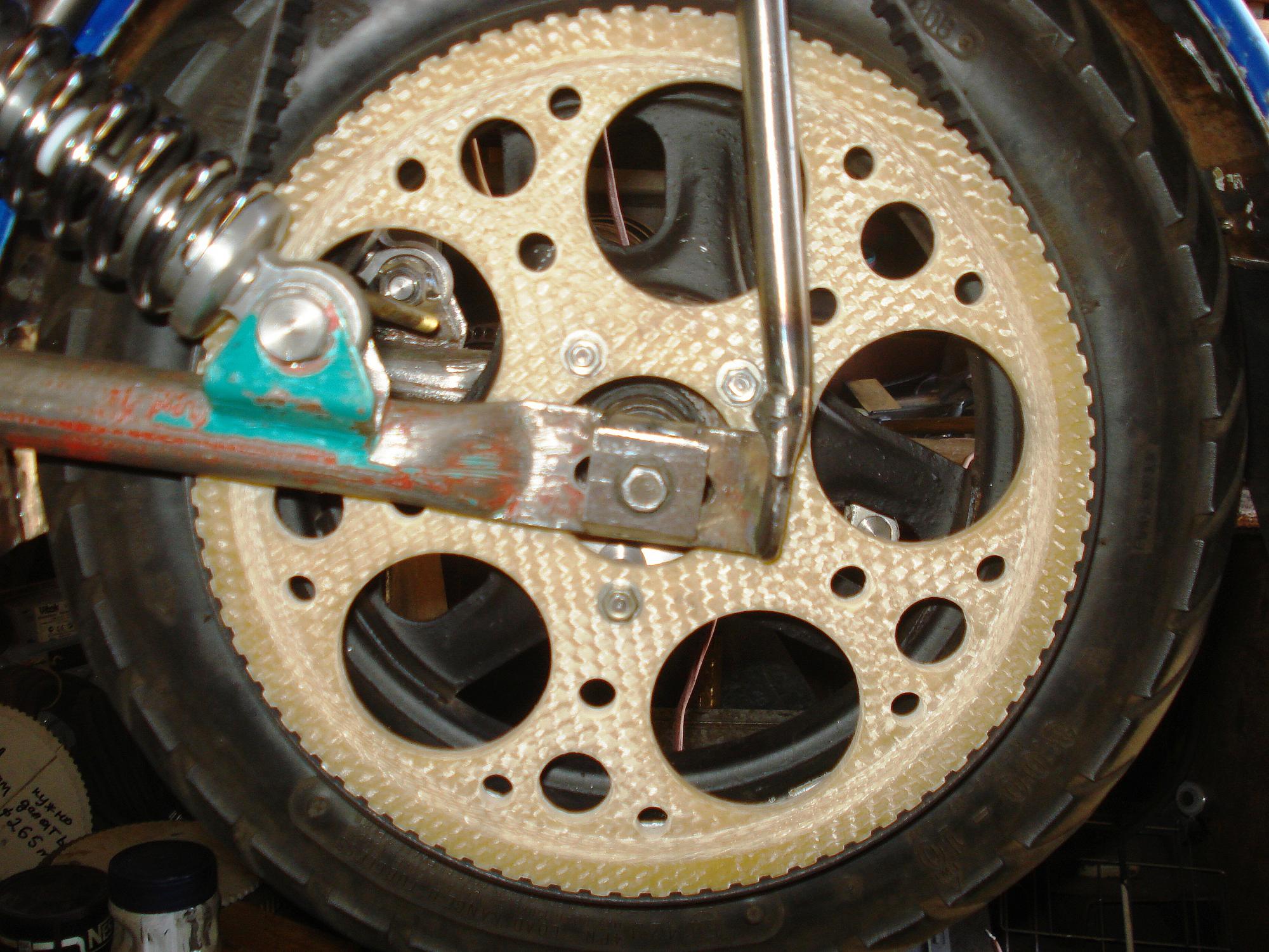

;-) изготовлен  наконец  делительный диск    :dance:

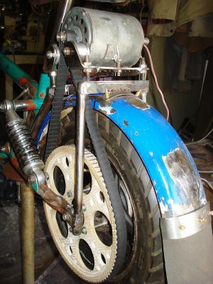

Юрген

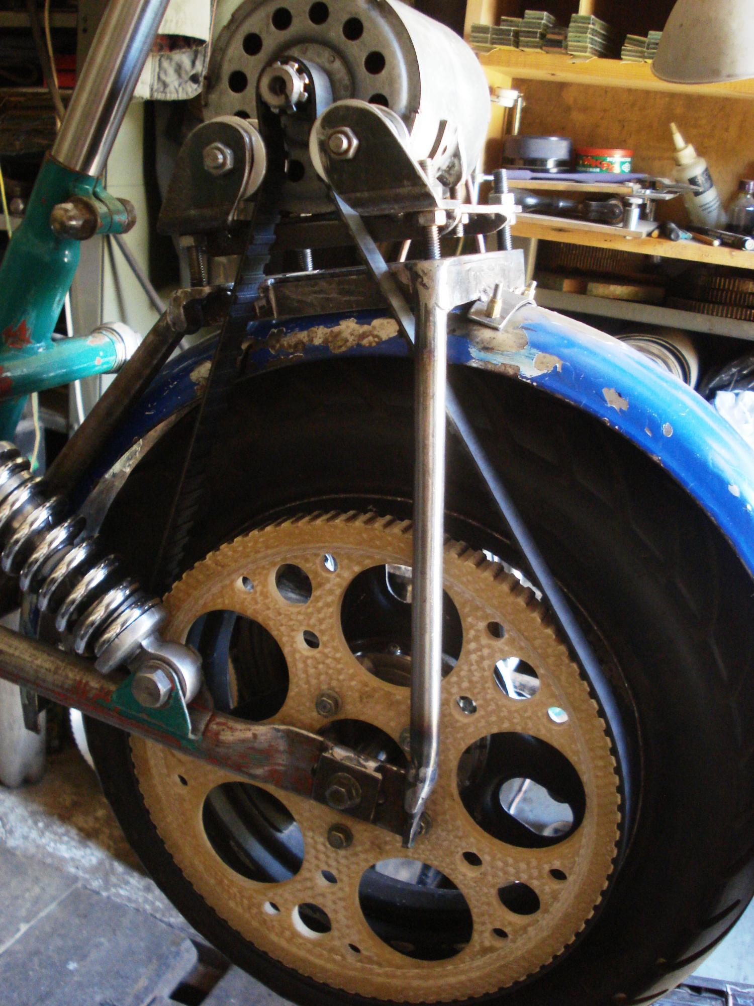

Вот такое натворил  ...

ReSharVladimir
Натяжение ремня шпильками на подмоторной рамке регулируется? Немного громоздко, ИМХО, но вполне работоспособно.
http://elsamokat.narod.ru/
Юрген
#88
Да , гайками  на шпильках ,  вчера крутнул  в подвешеном виде  - всё хорошо ...только звук неприяный  =  подшипники менять на двигателе буду , разобрал уже сегодня  (  молодцы  немцы  )  .....а пыляки внутри  как в мешке пылесоса .
Юрген
Конёк горбунок  был в квалификационном  .. забеге ..  редукция  1- 11  , тяга хорошая , скорость маловата , в затяжную горку  вытянул  с нагревом двигателя ... потери  думается мне  на звезде  из  стеклотекстолита  присутствуют ,  другие звёзды  из текстолита , на редукции   8 - 83  нет возможности проверить =  нужен ремень  117-118 зубьев (  не найден  )  , также готова  редукция  1 - 9  ... нужен ремень  110-111 зубьев  , также ненайден :sorry: :-(  .
