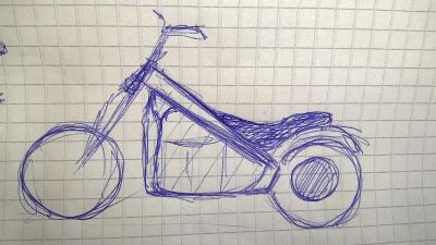

А чем Вам не нравится рама с фото выше?мне кажется,что малой кровью её до 2х местного варианта можно довести.
Tonych
[user]MaF[/user], сейчас чем больше вариантов тем лучше)

icegtx
Я весной много думал над этой темой. Пришел к выводу что нужно попробывать адаптировать раму чоппер, а именно нужно глянуть Американский чоппер что по дискавери шел, где батя  с сыновьями чопперы клипали, так вот там чопер с виду хардтейл, а на самом деле двухподвес и аморт очень интересно расположен, попробуйте погуглить.
Igor154
Эта схема называется софтеейл, в низу рамы 2 аморта на растяжение,  плюс один - выглядит как хартейл, а минусов море - аморты редкость , база сильно удлинняется, маятник специфичный ну и тд. Такчто как бывший владелец такого конфига - не советую
Igor154
Кстати посмотрел тему про электрочёппер - они продавали отдельно раму, подвес вполне эстетичный
icegtx
Вот ниче так пространство для аккумов
Как насчет http://bikepost.ru/blog/52423/Pervyj-soft-tejl-ili-pervyj-blin-NE-komom.html такой рамы адаптированой больше под вел ? уменьшить базу, а нижнюю трубу подходящую к вилке удлинить и приблизить максимально близко, так получится убить двух зайцев, размер подойдет для грузового лифта, и отсек для аккума не уменьшится

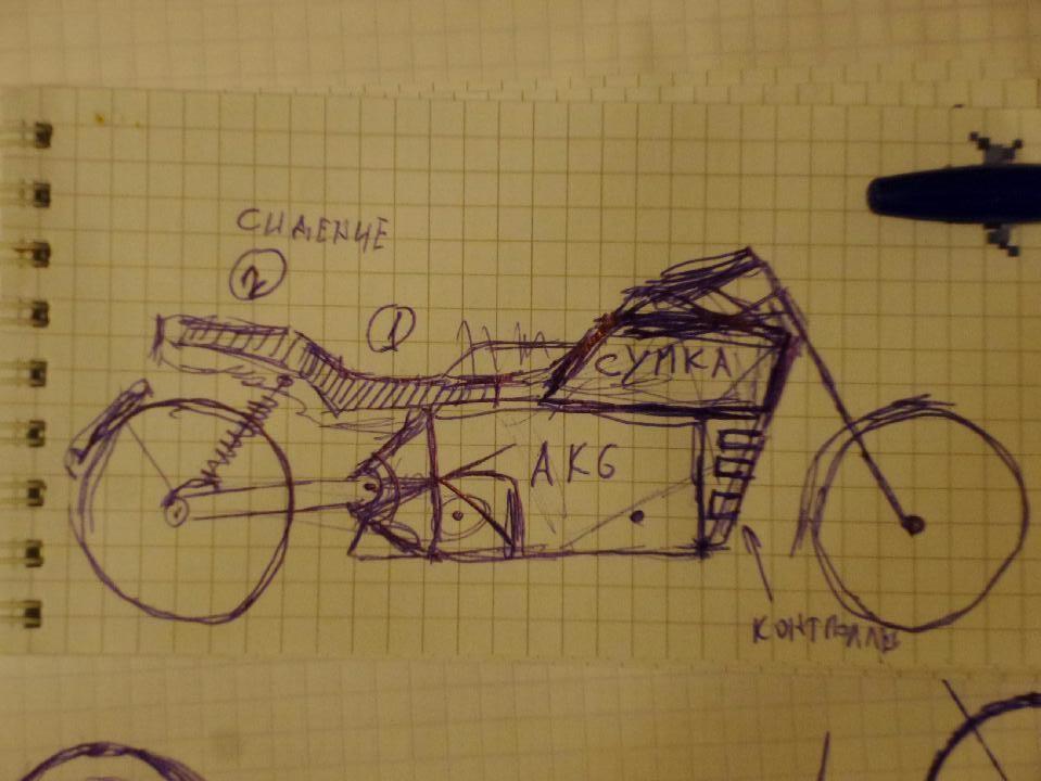

Tonych
Реальных рисунков бы, макетов..
Вот Макс81 вчера прислал
se80
Rex@
ВООООТ! Я Антону пытался эту идею с задней подвеской рассказать, а она, эта идя, оказывается, уже в металле есть!
Tonych
#34
[user]Rex@[/user], так вроде на двухместном такая пружина снизу не очень надёжна будет, тем более с учетом веса байка (если поставить батарейку не 1квтч, а скажем 8квтч в раму) плюс пассажир. У мото кстати два амортизатора сзади и мы тоже два запланировали. Все таки вдвоем да на скорости безопасность превыше всего.
У eTyson классный чоппер, но у нас задача сделать байк не на доноре сняв двс,  а на своей раме, которую сейчас требуется проработать и запустить в серию.
Напоминаю, что по тз рама двухместная и на мотокомпонентах, с повышенной надёжностью. Вот такие бы кто выложил или нарисовал :-)
