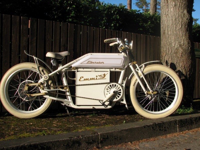

Прямые линии чем Вам не угодили?
Приведенный ниже пример:
Пространственная она лишь - для выполнения функции защиты АКБ от внешних ударных, химических и водяных воздействий.
Вилку каждый выбирает сам, либо от мопэда, либо разоряется.
Высота впорядке.
Спрятать заднюю подвеску, согласен а тут можно доработать.

Я как бы не фанат копировать варианты из интернета, намного интереснее гораздо самому придумать,если вышло криво - можно доработать
Не судите строго эскиз, т.к. это лишь первоначальный вариант, так сказать концепт...
У Ваших вариантов либо нет подвески, либо она сложная до безобразия  :kidding:

Я бы, честно говоря, оставил бы электрочоппер в том стиле и виде, в каком был донор.
Во первых, общая цена проекта должна быть разумной.
Во вторых, не факт, что комфорт вырастет и не нарушится управляемость.
В третьих, правовой вопрос. При перевозке второго номера на двухместном самодельном электрочоппере мент сначала выпишет штраф, а потом ты сможешь его обжаловать. Если сможешь. А не наоборот.
В четвёртых, продать впоследствии электрочоппер невозможно. А вот продать электрику и донора по отдельности - не проблема.
Так что моё личное мнение - проектирование рамы занятие бесперспективное.
