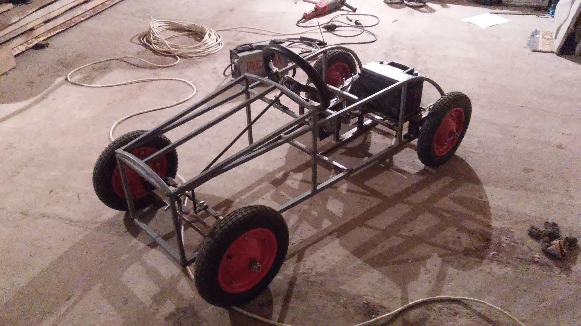

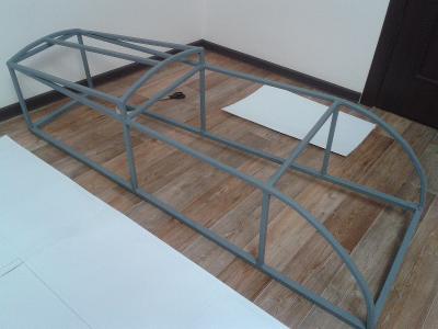

В прошлом году появилась идея создать электромобиль для сына. Начиналось все хорошо. Пока не дошел до электрической части. в которой я совсем чайник. Да и с расчетом тяговых качеств по моему получилась ошибочка. Так и остался мой ретромобиль не доделанный. Думал что все потеряно пока не наткнулся на ваш форум. Огромная просьба дайте совет как сделать правильно и доделать. Заранее извиняюсь за глупые вопросы в будущем, так как совсем не смыслю в электронике.
Добавлено 18 Окт. 2015 в 16:08
Вот несколько фото по созданию

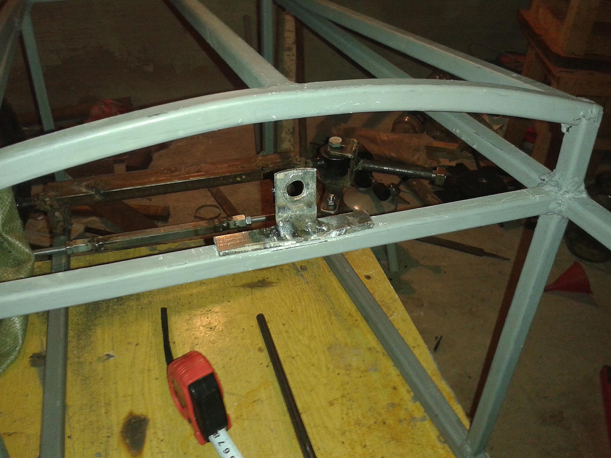

Вот рама из труб

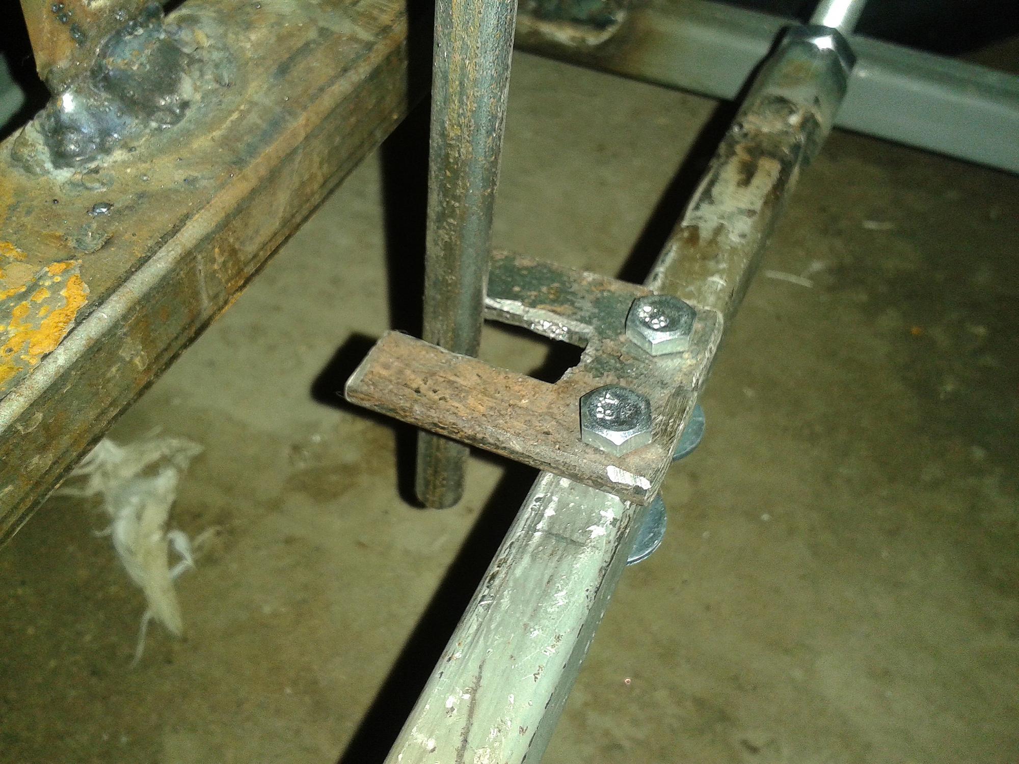

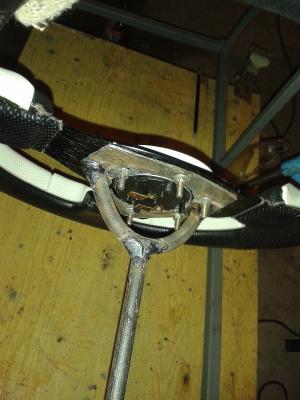

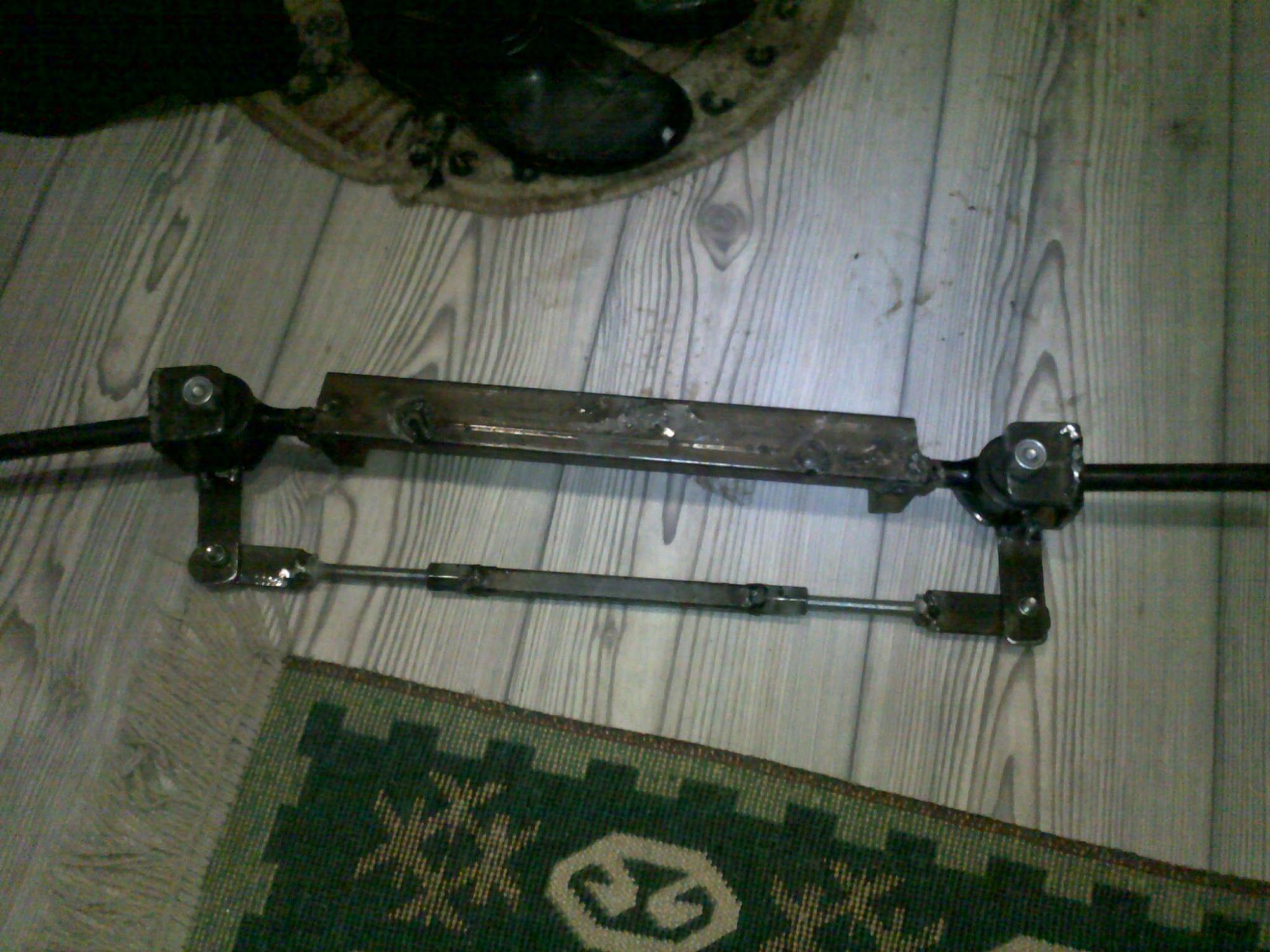

Serik

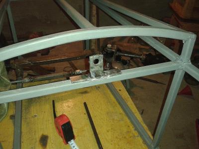

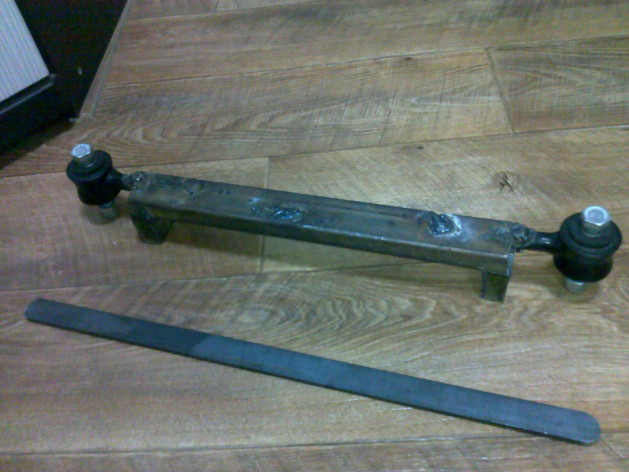

Вот поворотный механизм

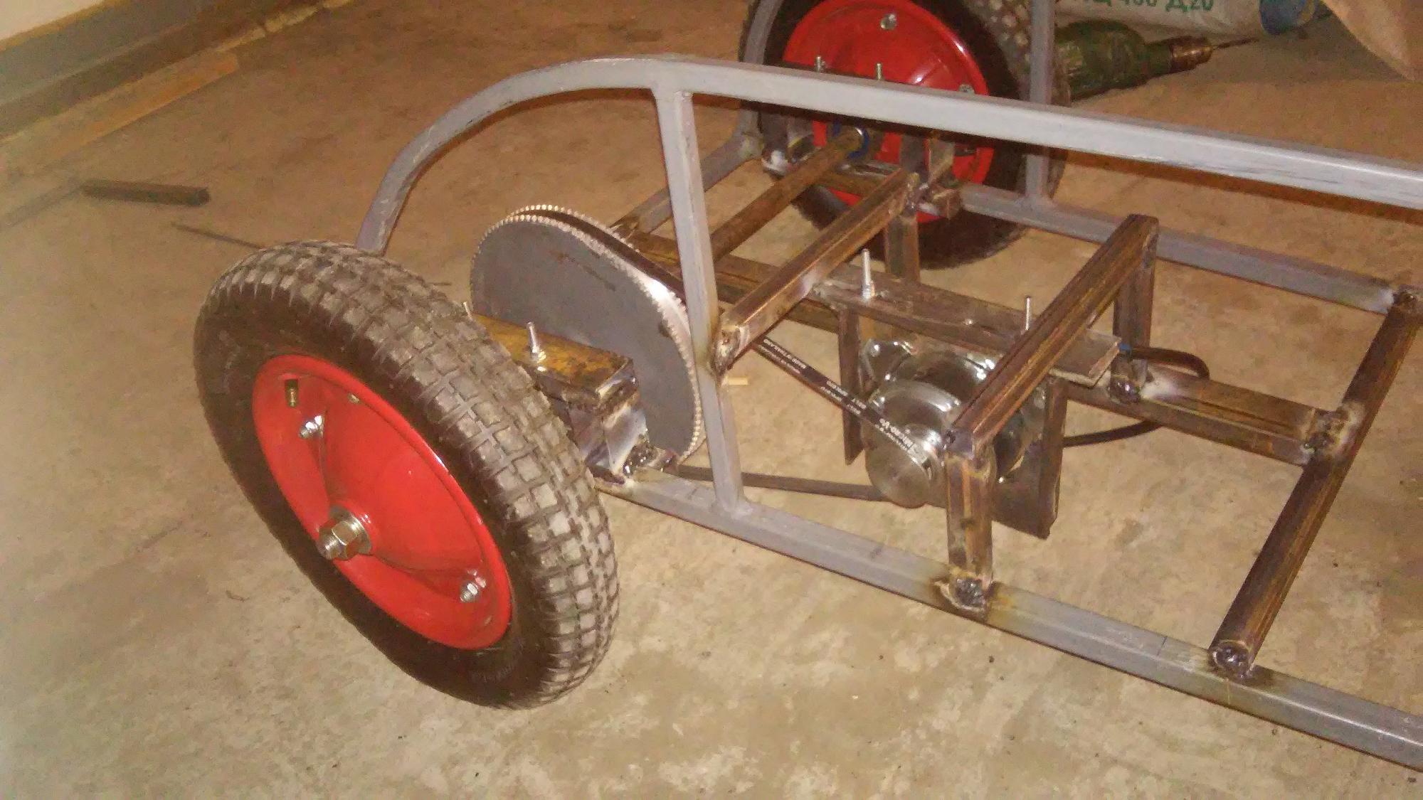

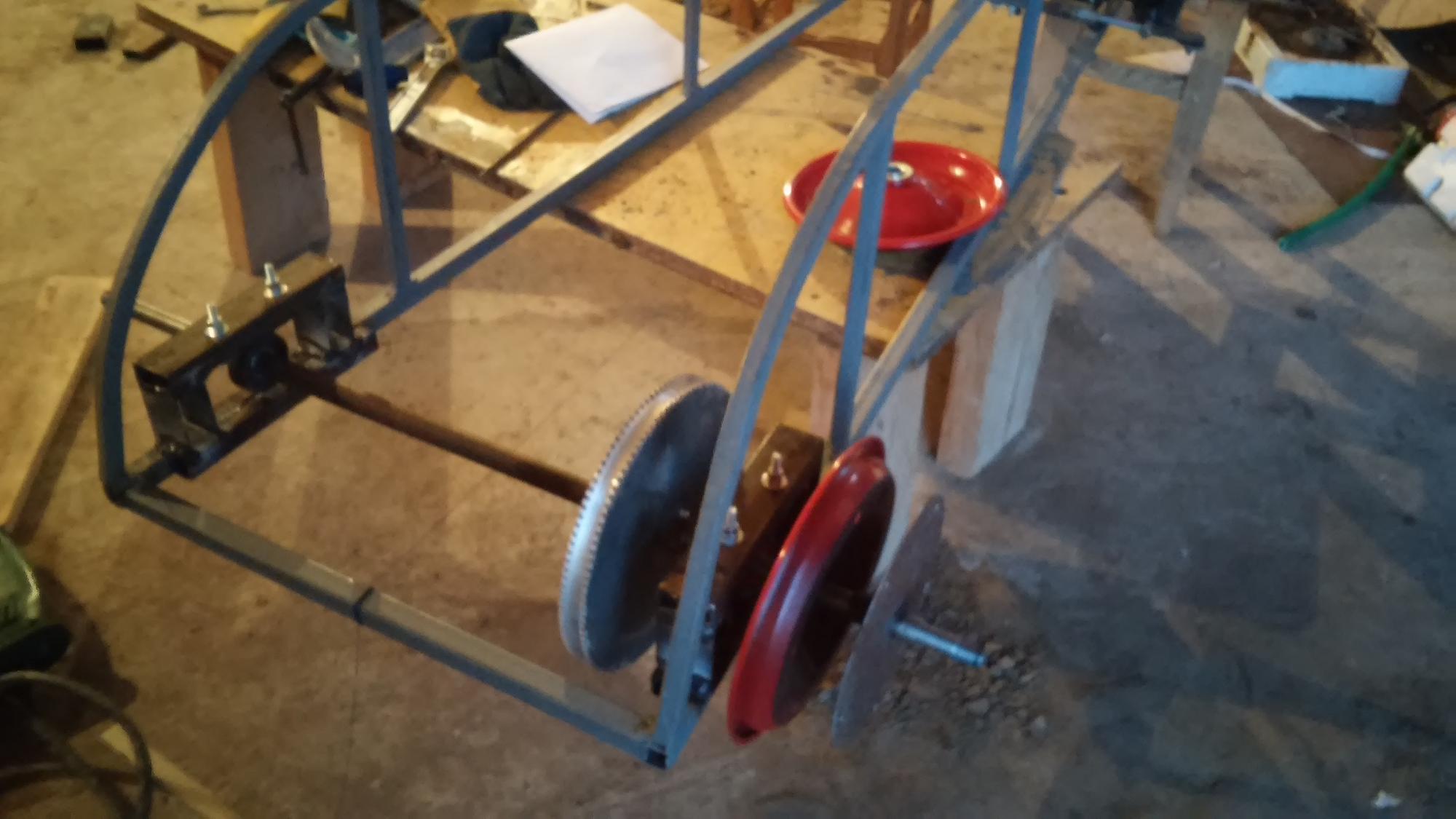

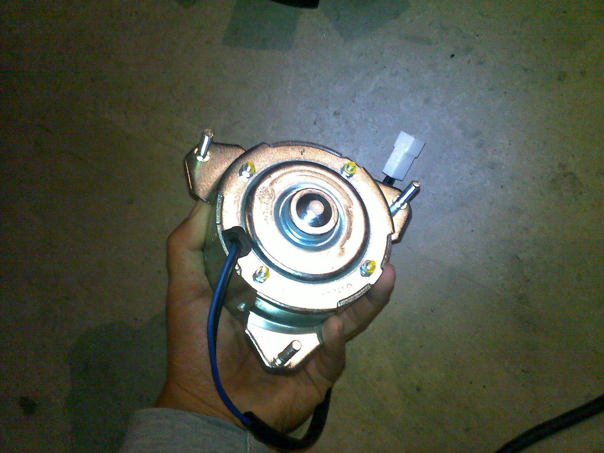

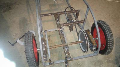

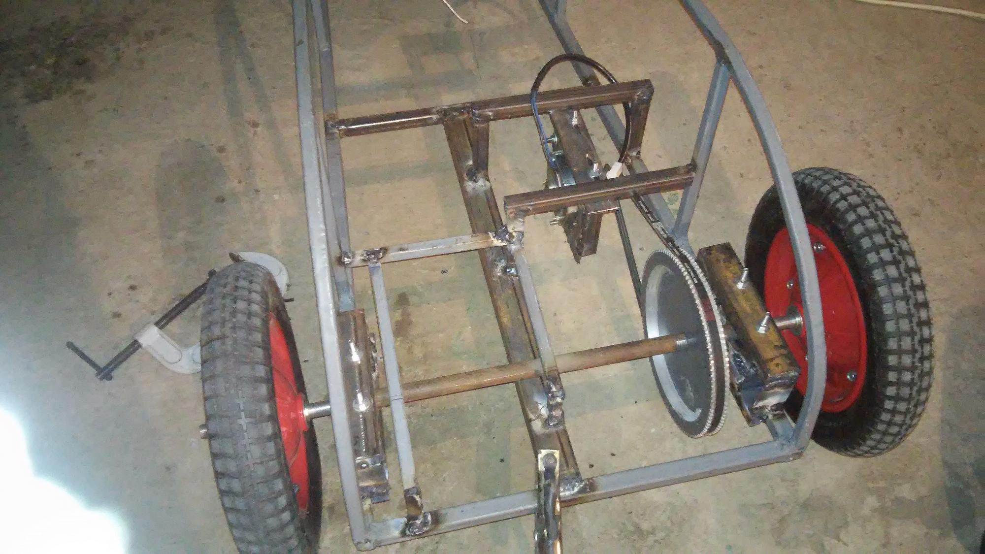

Вот силовая часть

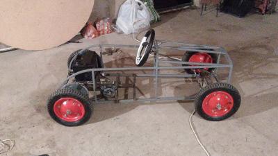

Общий вид примерно такой
krazty
тяжелый поди?почему из фанеры не стали делать?
и как двигатель с ремнем соединяли?
Serik
Да получился тяжелый. О фанере как то не думал. Хотел сделать из крашенного оцинкованного листа.
На счет ремня заказывал шкив на мотор от радиатора ВАЗ. мощность 110 ват.
Мотор пока без регулятора оборотов. Трогается очень тяжело. Но потом разгоняет. Теперь вопрос
Если будет регулятор оборотов ШИМ тяга будет лучше или нужно поставить два движка по 110 ват
Добавлено 18 Окт. 2015 в 20:01
с регуляторами.
Для информации один шкив на оси диаметр 230 м, а на движке 35 мм, т.е. отношение 6,57.
Обороты движка 2600 об.мин.

Думаю, двигатель перегружен из-за малой редукции. Надо бы двухступенчатый редуктор. Озвучте наружный диаметр колеса по резине и желаемую скорсть, подсчитаем что и как.

[user]SUP[/user], Наружный диаметр коле 350 мм.
Serik
[user]SUP[/user], желаемая скорость для ребенка 3-4 лет наверное будет 5-8 км/час.
SUP-2101
К примеру:
Допустим колесо по наруже  0,35 м = 35 см, а нужная скорость 10 км/час=2,78м/сек=166,7 м/мин.
Отсюда - 166,7/0,35=476 об/мин на колесе.
Мотор имеет номинальную мощность при 2600 об/мин --- значит нужная редукция 2600/476=5,46
У вас 6,57 , это даже лучше для мотора. Вот и буде 5-8 км/час.

[user]SUP[/user], но трогание проходит тяжело. Это из за нехватки мощности?   Может нужно поставить два мотора по 110 ват? Или Заменить имеющийся на 250 ватный от волги?
SUP-2101
Незнаю.
250тка мощнее, хуже не будет.

Вы тут, ошибочку добустили в расчете, 35-это диаметр колеса, для дальнейшего расчета нужно перевести в длину окружности, но можно ваши 476/3,14=151 вот это необходимые обороты колеса для скорости 10км/ч, а вот теперь считаем редукцию 2600/151=17,2.  Самая маленькая звездочка под мелкую цепь имеет 6 зубов, для этой редукции с одной ступенью, ведомая звезда должна иметь 103 зуба. Лучше сделать двухступенчатую.
Serik
если даже сделать двух ступенчатую передачу, тяга улучшится или нужно менять движок.
SUP-2101
Точно!
Еще и думал, что слишком просто получилось. Забыл диаметр в длину окружности перевести.
Надо передаточное увеличивать.
