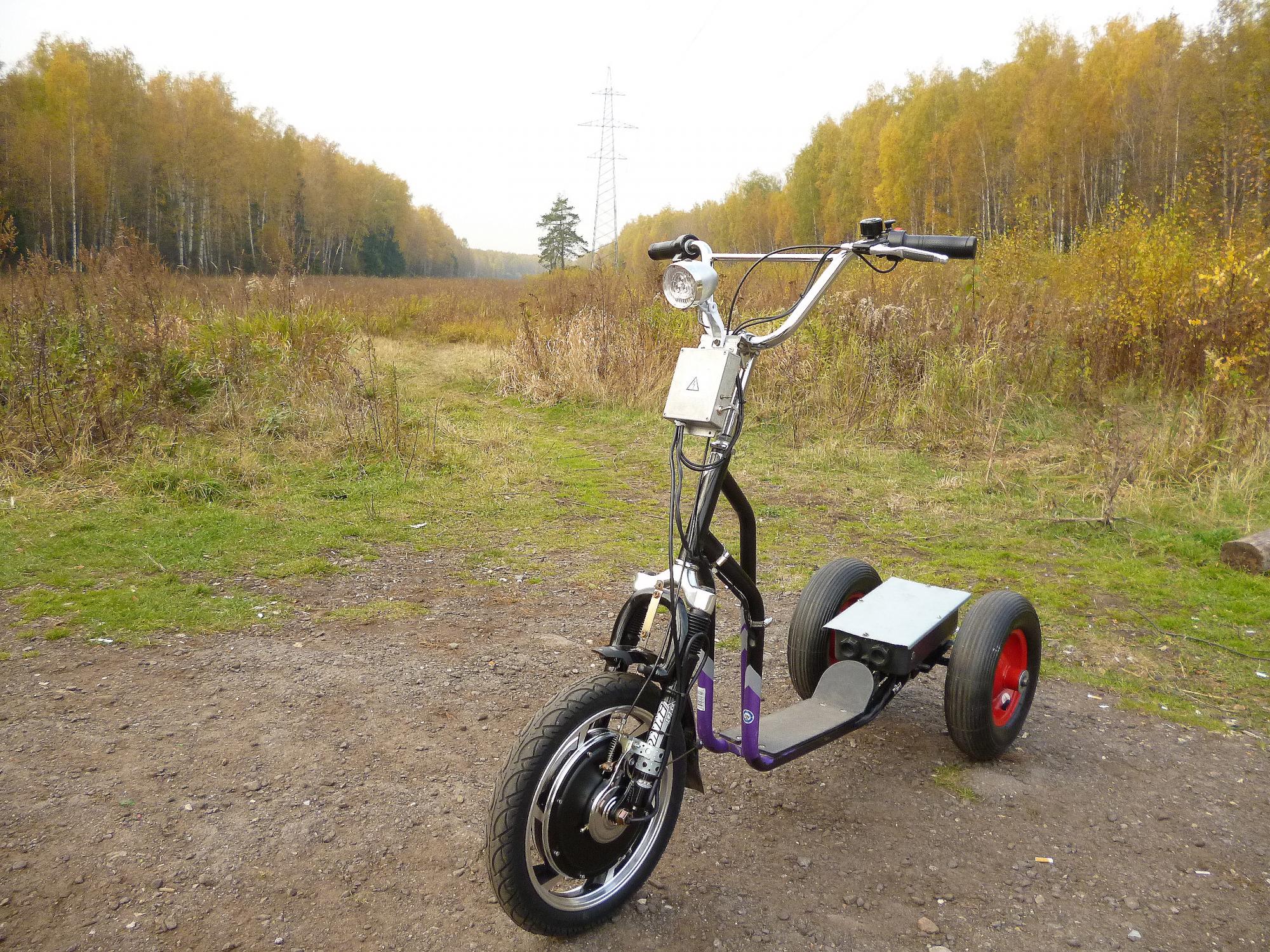

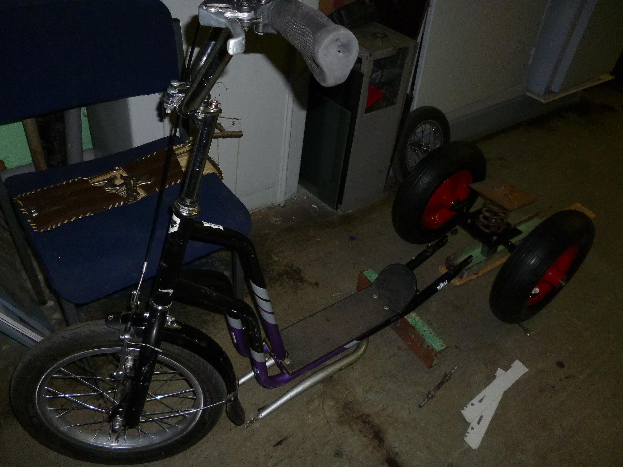

Проект электросамоката Fattrike является моим долгостроем задуман он был еще 3 года назад. Увидев французский байкборд за 3000 евро, я бесусловно захотел подобный но только самодельный самокат.

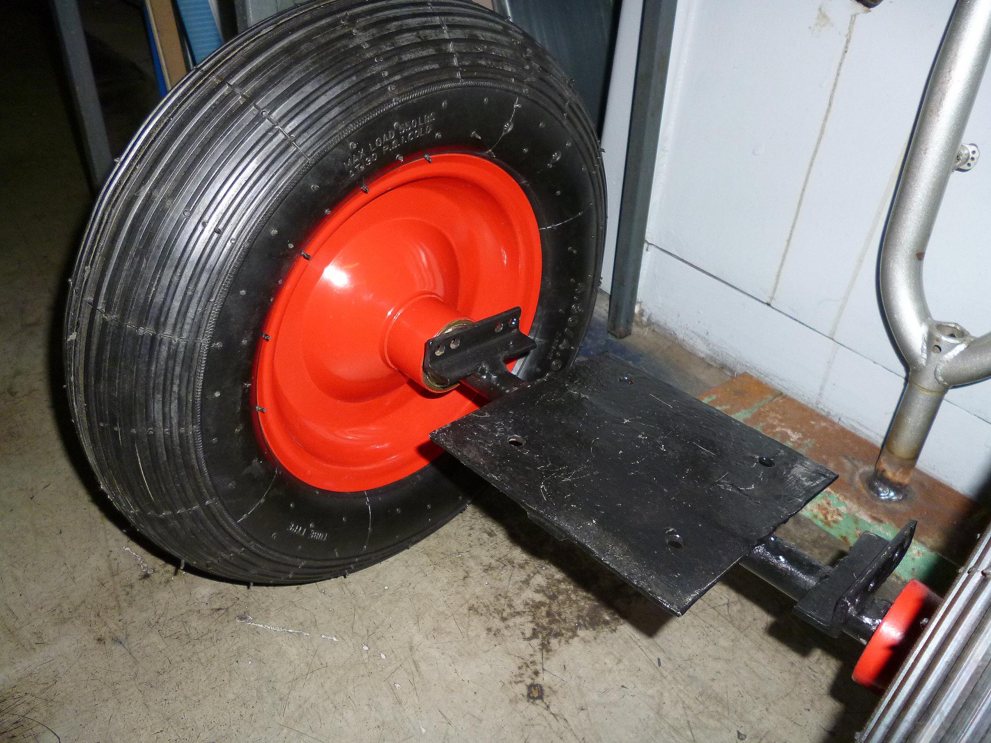

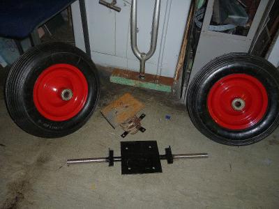

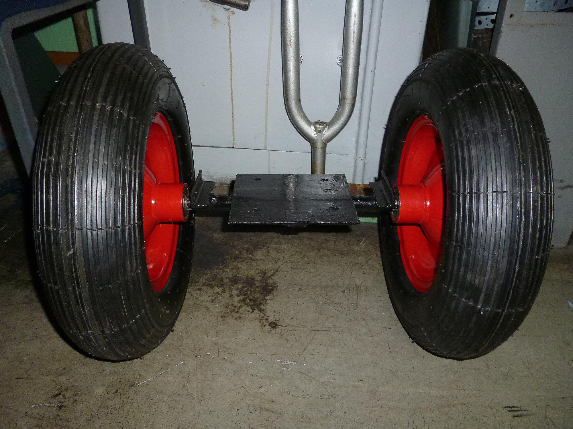

Проектируя все в памяти я добился того что мне сделали задний мост, для этого требовались токарные и сварочные работы
перед этим были куплены колеса от ашан тачки
была попытка сделать задний амортизатор, которая к сожалению не была удачной
после чего амортизатор отправился в топку

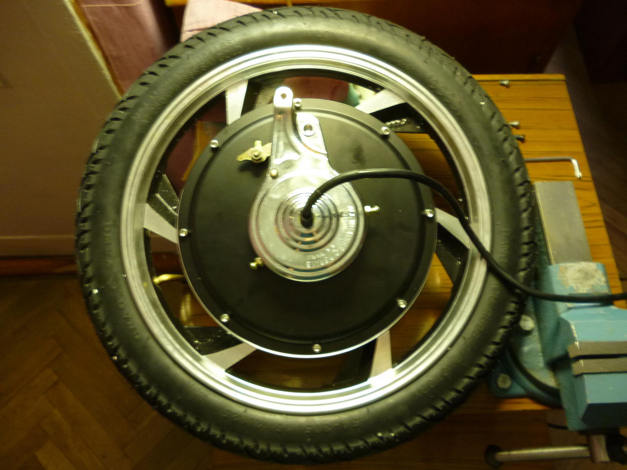

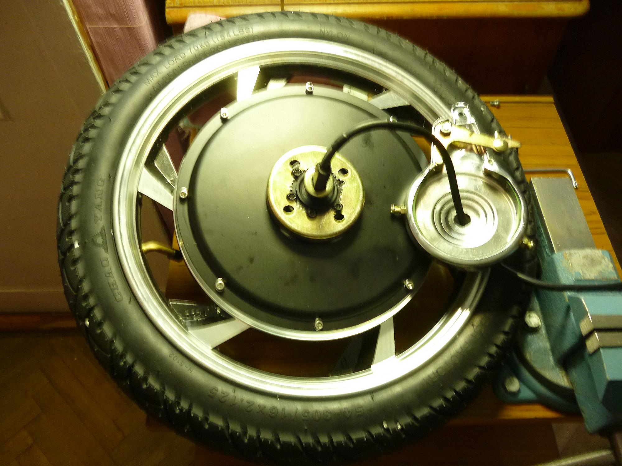

и самокат принял оконченую конструкцию. Далее началась электрофикация. Конхисмотор 500вт номиналом и возможностью вкачать до 2 квт в 16 литом ободе под дисковый тормоз, но тормоз я решил поставить белее надежный для грязи и воды не дисковый а барабанный или как его называют ленточный. Коллеги на слете согласились с тем что он надежней ведет себя в говномес.

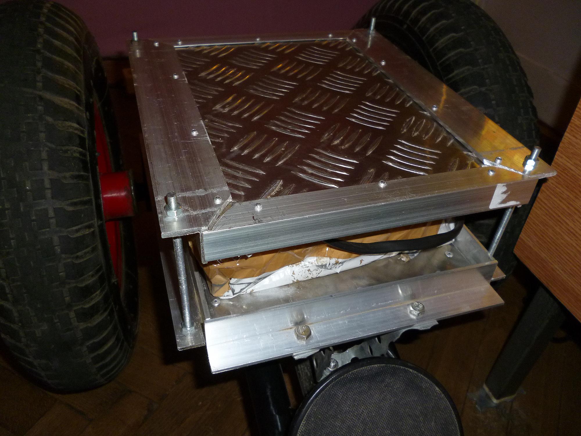

Далее установка батареи и контроллера
и вот собственно можно кататься. Скорость была зафиксирована 23км\ч, но динамика поражает чуть дав газа уже едет 20км\ч в горки и по бездорожью едет без особого напряга.
Основным тормозом является реген, также есть задний ход

А что дают два колеса сзади кроме давления на грунт?  Понятно, что можно стоять на месте, мопед не падает, более устойчив зимой, по льду это  актуально будет,  но во время езды будет колбасить на кочках, которые  тяжелее объезжать. Не понятно, как наклонять аппарат в повороте. Или я просто не  разглядел поворотный узел в задней подвеске?
fondrosel
Главная задача ставилась не упасть, он очень устойчив на самом деле, поворотного узла там нет все как на любом 3 колесном велосипеде пока. Я люблю устойчивую монументальную технику которая стоит на месте и не падает

Насколько я понял по фото, были оставлены родные роликовые подшипники в задних колесах. А это не есть гуд. У меня на первом сделанном мной трайке они захрустели через неделю. Пришлось их выбивать, подбирать подходящие промы, вваривать в ступицу трубу, чтобы было во что упираться подшипникам. Попутно пришлось и перетачивать ось под промы и делать регулировку стягивающего усилия с помощью корончатых гаек, которые фиксировались после регулировки шплинтами. После такой доработки этот узел работал долго и счастливо на всех сделанных мной трайках.

Передняя часть очень хорошая, задняя ни какая....

Да на счет качества подшипников задних колес сомнения есть, но они не дифицит я думаю найду новые если что.Подшипники там 60204
магнитчик
Подшипники там как ни странно из сырой стали=) Как то раз молотком легко погнул обойму. И как верно заметил ув. Владимир, их нельзя сильно стягивать - зажимаются.
Но с другой стороны, это ж хэви дьюти колеса от тачек все таки. Вот такая телега на очень похожих колесиках у меня уже третий год.
Пробег не большой, но нагрузка (вес) и скорость побольше чем у самоката. По ямам и грунтам летает оно. Пока подшипники живые.

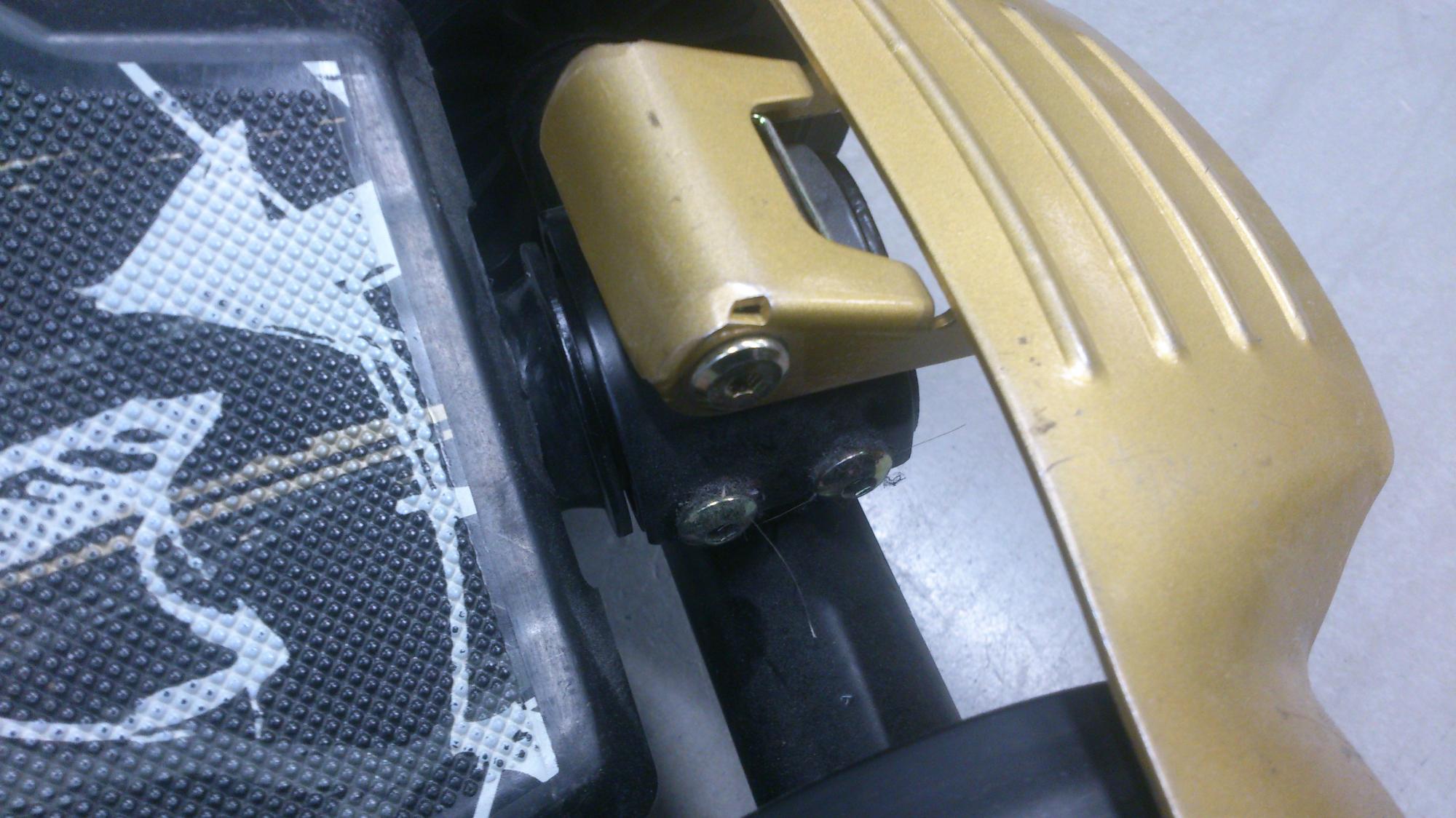

jwh

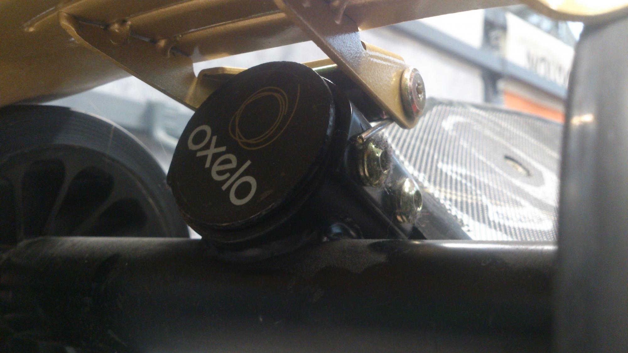

Если вдруг решите сделать заднюю ось подвижной (для прохождения поворотов, лучшего управления итд), смотрите, как элеметарно это реализовали французы в одном из своих самокатов (живьем можно посмотреть в декатлоне)
Вот видео
https://yadi.sk/i/GZOlfiUmk6kJ2
fondrosel
Я хотел сделать заднюю повеску изначально а поворот колес без подвески не нужен особо это уменьшит устойчивость в целом, сейчас устойчивость идеальная

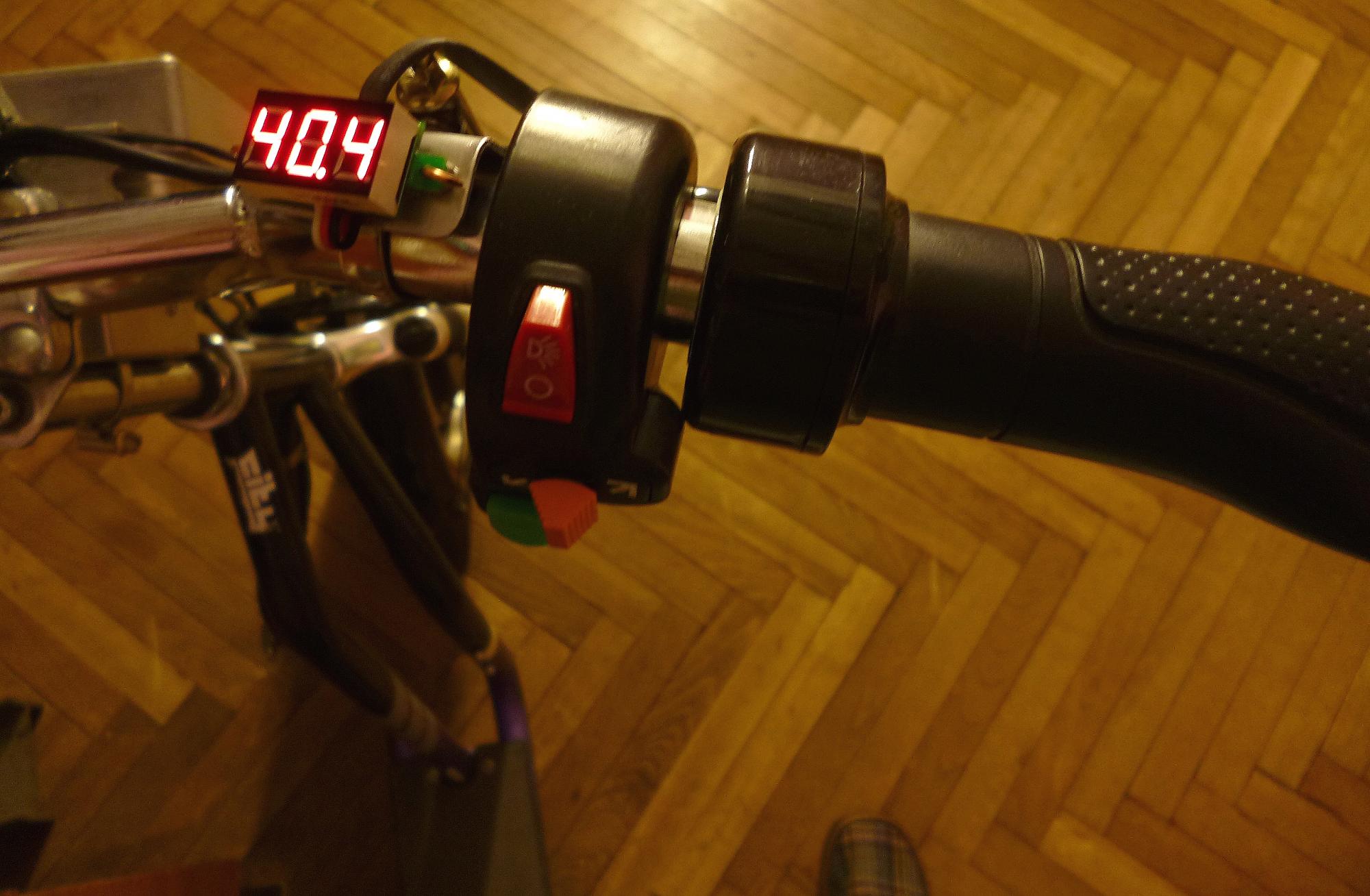

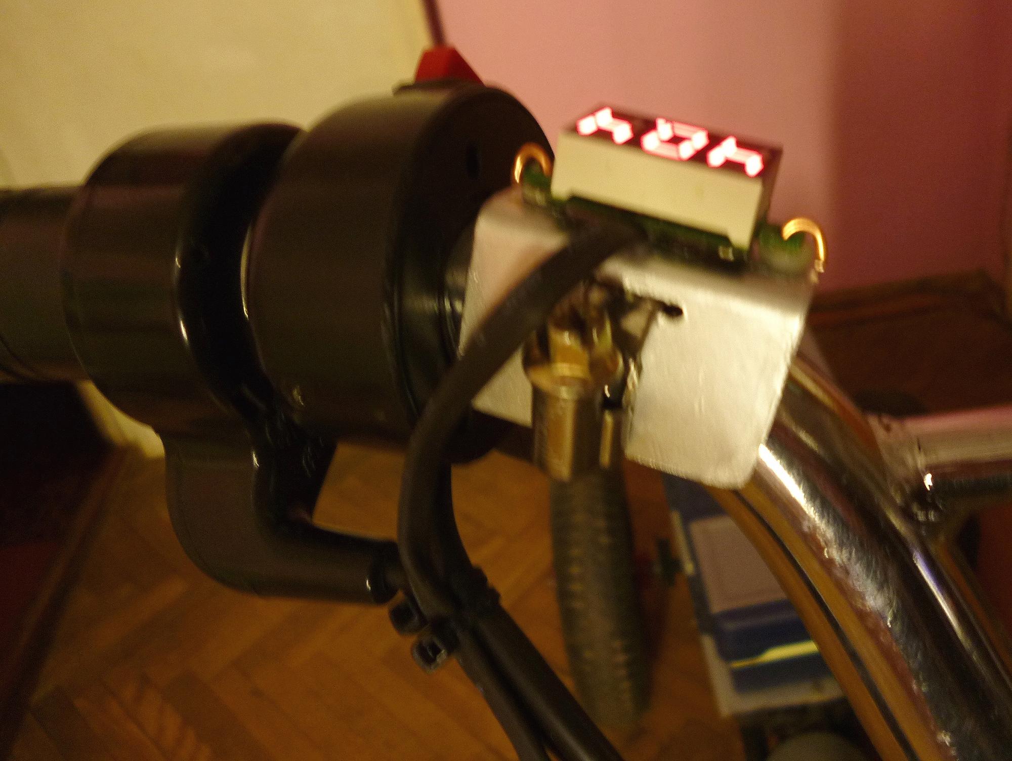

fondrosel
Установил бортовой вольтметр с али. Обратное напряжение он не меряет хотя оно составляет 60,5в

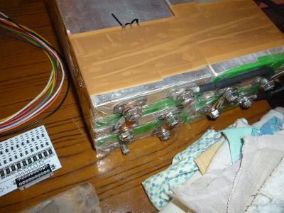

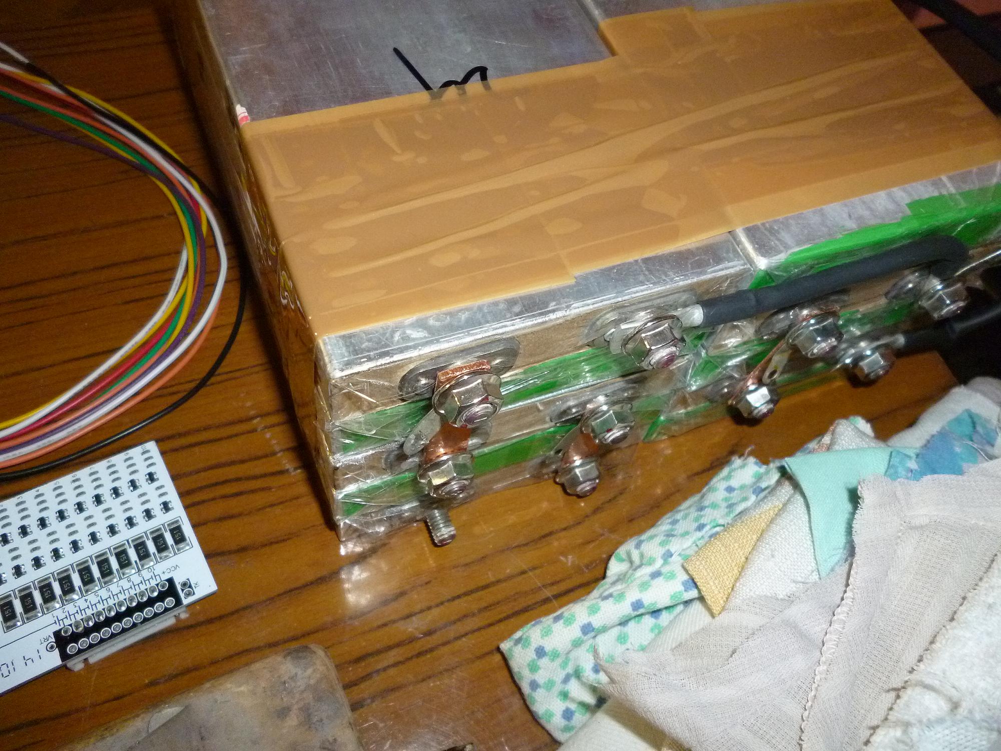

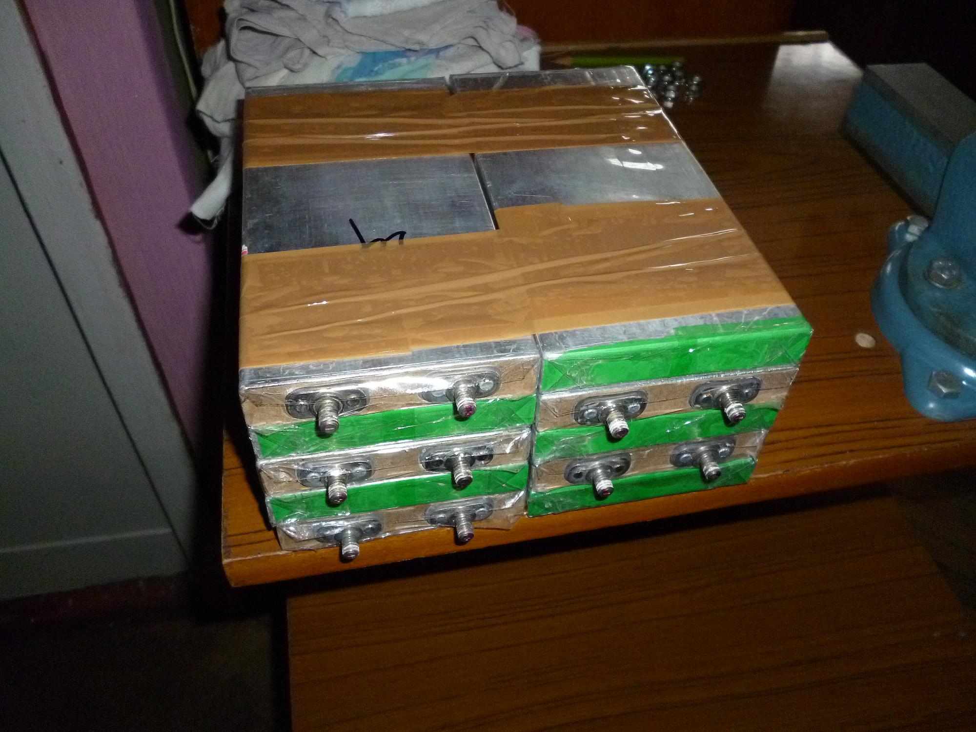

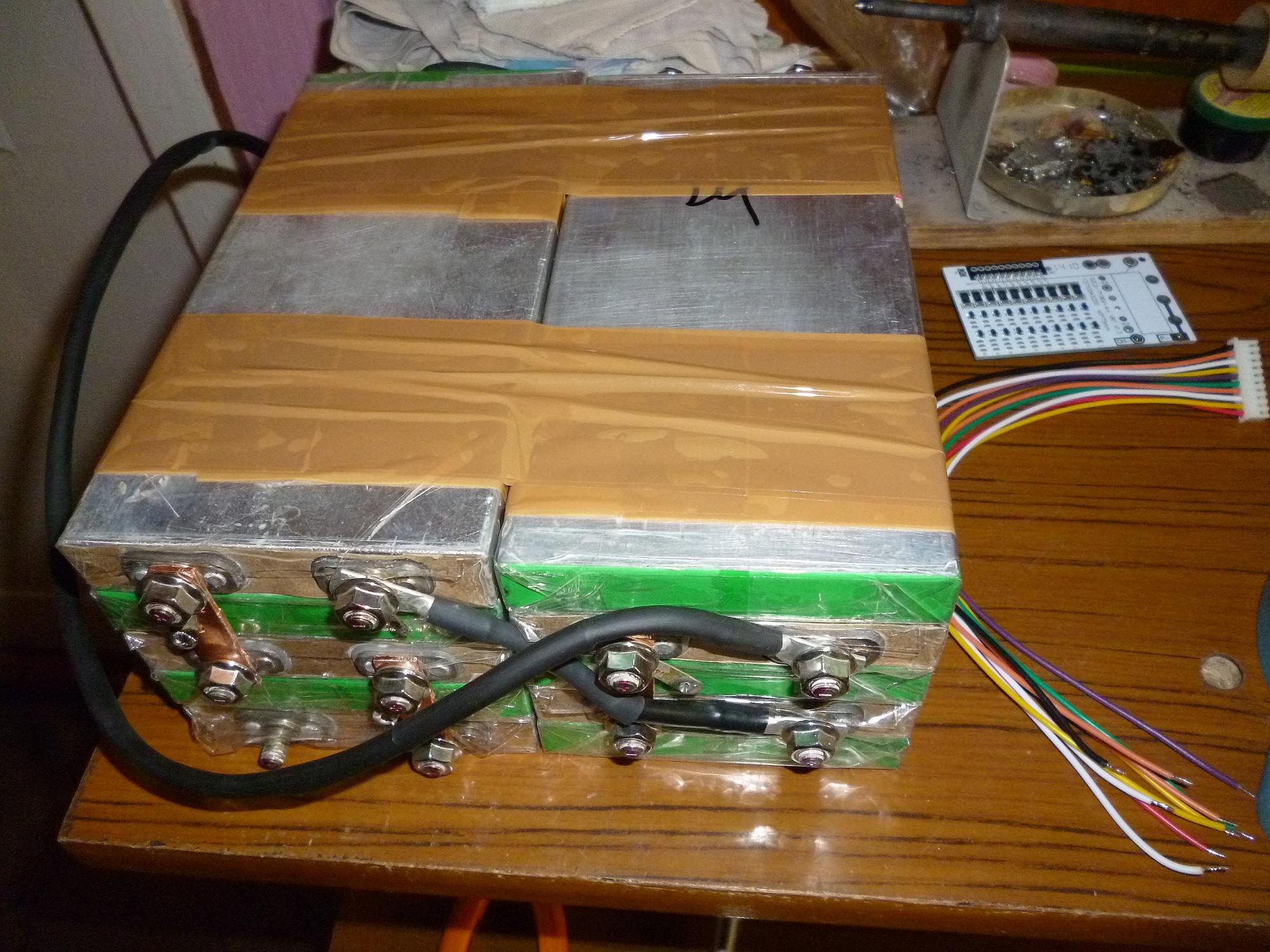

Наконец собрал новую батарею Li-ION 10s1p 36в 25ач, в реале она 23.45ач
Батарея весит 6.5кг без корпуса, сейчас проходит тестдрайв, 75км с ней можно проехать спокойно даже до полного отруба чуть больше. Банки были сильно расбаллансированы пришлось их подтягивать в ручную после чего в дело пошла БМС
