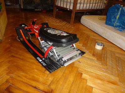

В прошлом году, (сыну было 5 лет) посетила идея что можно сделать снегоход... посмотрел готовые решения- либо громоздкие и тяжелые ,  а самодельные- все высокие- соответственно перворачиваются. К тому же все вонючие ( ДВС), в квартире не похранишь, с 4 этажа снести проблематично .
Появилась идея сделать гусеничный блок к детскому снегокату.
Гусеница- это пара зубчатых ремней ГРМ и ролики ГРМ, между ними наклепаны уголки 20х15.
Скорость по хорошо укатанной дорожке- около 18 км/ч, довольно шустро. Гусеницу можно поднять ручкой-можно ехать с горки как обычно. ( она на параллелограммной подвеске, едешь на лыжах, гусеница только толкает)
У данной гусеницы существенный минус- если теплее -5, и ездишь по глубокому снегу, то в ямках ремня снег превращается в лед, и сил мотора не хватает, чтобы провернуть гусеницу..
В этом году сделал апгрейд- прикрутил на лыжи колесики от детского самоката, теперь можно ездить по дорожкам :)
Гусеница в данном исполнении весьма неэкономичный привод- на полных оборотах она жрет 300вт просто на холостом ходу..  А просто рукой тянуть не трудно - усилие менее килограмма ..
К этой зиме хочу попробовать мотор-колесо редукторное поставить сзади на аналогичной качающейся подвеске.
Но его надо перематывать..

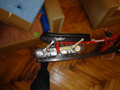

А сейчас какой мотор стоит, и что за батарейка? Я так понял она внутри гусеницы спрятана?
Мой конфиг Велосипед Forward NEXT 1.0, мотор MXUS 750 ват, акумм лифер 10 а/ч. 48 вольт Контроллер Mark 1
Serj
Мотор размера 6374, кв примерно 120/70 (треугольник-звезда) .
Батарейка 20Ач 16 вольт ( 4х4 банки 5ач 20С)
Все, кроме управляющего потенциометра газа спрятано внутри гусеницы..
Блок  весит 6 кг

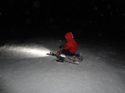

Serj
http://www.youtube.com/watch?feature=player_embedded&v=L2o3-c9LxQc
поставил колесики :)
На видео- скорость 12 км/ч.
Потом гусеница "прикаталась", стало 16 км/ч.
Далее заменил одинарные самокатные колеса  в задней части лыж  на сдвоенные от роликов, скорость на асфальте стала 19 км/ч  :) на наполовину посаженном аккумуляторе.
Долго бежать за ребенком тяжеловато :)
Теперь везет меня (63кг)  :).. со скоростью около 13 км/ч.

Посмотрите внимательно фотки- вся конструкция на виду.. описана в первом же посте :). Зубчатые ремни и уголки.. колесики-катки  из мебельной фурнитуры
Мотор вот такой
http://www.hobbyking.com/hobbyking/store/__18184__Turnigy_Aerodrive_SK3_6374_149kv_Brushless_Outrunner_Motor.html,
контроллер http://www.hobbyking.com/hobbyking/store/__17234__HobbyKing_80A_Sensored_Sensorless_Car_ESC_1_8_1_5_.html
Зубчатые ремни отвратительно себя ведут на "плюсовом" снегу,  даже с установленными боковинками все равно  минут через 20 попадает снег, замерзает, и гусеница не крутится..
Кстати, по поводу увеличения оборотов колеса- надо всего лишь заклинить или выкинуть редуктор :) Хотя я сдуру перемотал..
