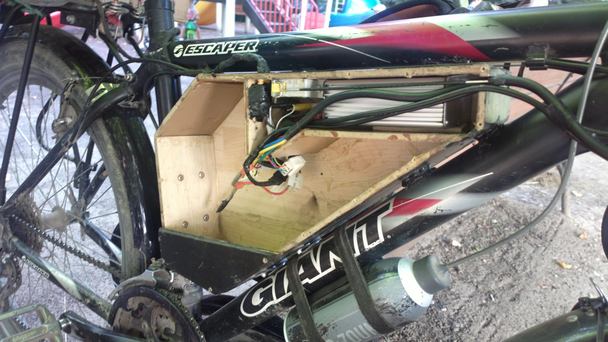

Вот нашел в фотоархиве велик для охоты/рыбалки, который был собран под моим личным контролем.
Собственно, весь контроль свелся к рекомендации компонентов.
Экономичный Мак 10T вперед, инфинеон для плавной настройки конфига, батарея в треугольник для оптимальной развесовки.
Собственно, передний привод был выбран для корректной развесовки м оптимальной нагрузки на велообода.
Чтобы задний обод не гнулся, под грузом райдера, палатки и прочего туристического барахла.
Владелец доволен, как слон и за полсезона уже накрутил тыщи километров:

У меня примерно также. Батарея съемная, в корпусе из сантехтруб.
