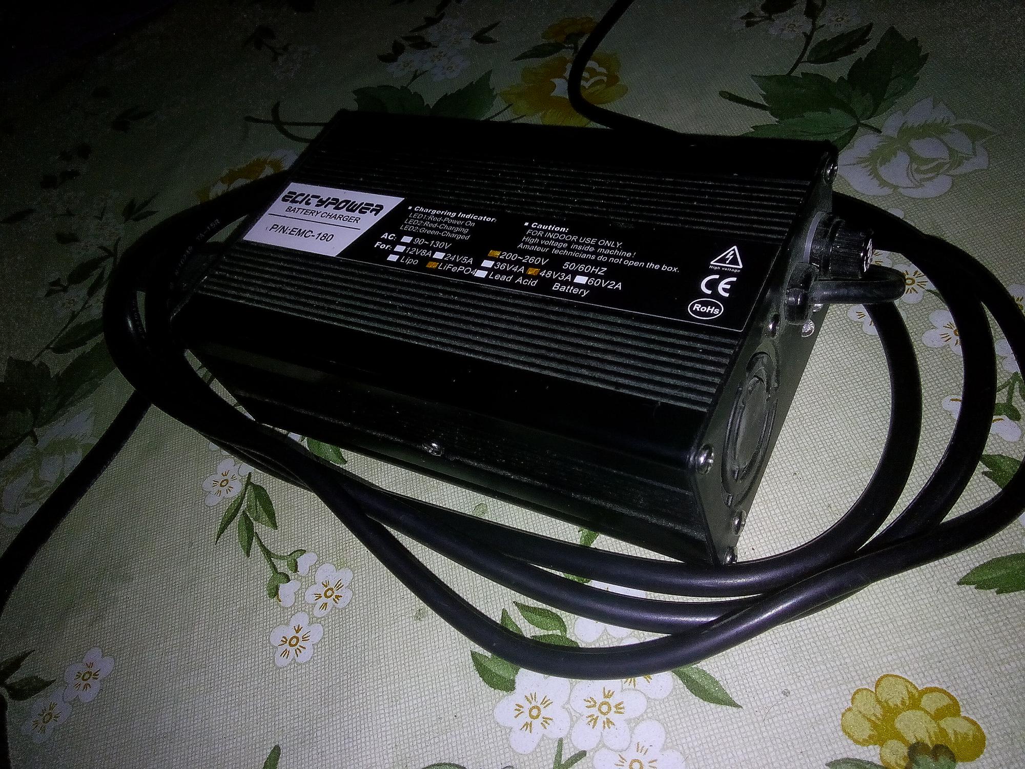

Прочитал весь раздел и не надел ответа на простой вопрос: какой режим работы у зарядки при загорании зелёного диода вместо красного? А самое интересное то как этот режим влияет на батарею ( лифер). Что с ней происходит в это время, вредно это или нет, можно ли её оставлять в таком режиме скажем на ночь?
Зарядка такая:
Заранее спасибо за информацию.

Ну режим - работа...Индикатор указывает что ток довольно сильно упал, что свидетельствует об отключении акб или завершении заряда.
Как влияет на акб - никак не влияет. На вас может повлиять, если вы посмотрите что акб зарядилась и выключите ЗУ из розетки.
Во время загорания зеленого светодиода возможно БМС будет балансировать акб. А может и не будет, если ее нету или она неисправна...
На ночь оставить можно. Можно на две и три ночи оставить. Если все исправно можно оставлять на любое время, а если что-то неисправно, то достаточно и несколька десятков минут для выхода из строя чего-либо.

красный - режим CC (ограничение тока)
зеленый - режим CV (ограничение напряжения).
В режиме CV ток в АКБ идет меньше, чем в режиме CC, медленно падая до 0.
В этом режиме с АКБ ничего не случится, если напряжение ЗУ не больше, чем напряжение заряженной батареи и установлена рабочая BMS.
Если все хорошо, то в этом режиме происходит балансировка, при наличии разбаланса.
