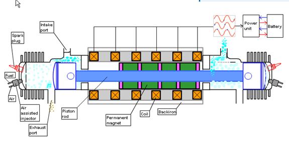

Я не очень во всем этом разбираюсь хотя и интересуюсь, но на каком-то форуме видел вот такую концепцию генератора: http://www.dailytechinfo.org/auto/4876-novyy-lineynyy-generator-pozvolit-suschestvenno-uvelichit-dalnost-dvizheniya-gibridnyh-avtomobiley.html
Он значительно легче и компактнее...единственное не пойму в чем проблема такой генератор сделать ? кому не сложно поясните пожалуйста, на видео все так просто и понятно :) В статье написно что для обратного движения поршня используется какие то газовые пружины, почему нельзя использовать обычные металлические ? Если я правильно понимаю, то пружина должна иметь силу достаточную для сжатия смеси и меньшую чем сила действующая на поршень после сгорания смеси ? А что бы не париться с синхронизацией движения поршней можно сделать конструкцию с одним поршнем (разделив генератор из ролика ровно по середине на 2 части). Получиться что после сгорания смеси давление начнет возрастать и поршень пойдет обратно сжимая пружину, дойдя до точки выпуска отработавших газов, давление упадет, тут же в камеру начнет поступать новая смесь, а пружина начнет толкать поршень обратно сжимая новую смесь. Вообщем в чем подвох ? :) Спасибо

В этом ЛГВС (линейном генераторе внутреннего сгорания) заложена необычная и прикольная идея, но для достижения реально интересного результата работы предстоит ещё много. И не факт, что всех хотелок удастся достичь на практике.
1. Этот ЛГВС двухтактный и имеет свои недостатки. В нынешние экологические нормы это не вписывается и над этим нужно работать.
2. Пружины... А зачем совать туда лишние детали, если можно обойтись без них? Газовая пружина - это пустота (заполненная газом) с другой стороны поршня, без каких-либо лишних деталей. К тому же, у газа почти отсутствует инерция, в отличие от витого куска стали.
3. Система смазки в двухтактниках реализуется смешиванием бензина и масла. Отсюда и растёт проблема с экологичностью.
4. Сделать подобную конструкцию с одним поршнем нельзя, потому что получится такой вибратор, что даже строители-бетонщики позавидуют. Два равновесных поршня, движущихся в встречно-синфазно, балансируют друг друга и полностью решают проблему вибрации.
5. Кроме всего прочего, вся эта конструкция вообще никак не будет работать без правильного алгоритма работы электроники. Линейные генераторы, а точнее, линейные электрические машины, здесь используются сразу в обоих направлениях. При взрыве смеси и движении поршней наружу они работают как генераторы, вырабатывая электричество, а при движении поршней к центру силы газовых пружин едва ли хватит для обеспечения нужной степени сжатия - в этот момент линейные электрические машины работают как двигатели, помогая пружинам сжать смесь. Они же работают и стартёрами при запуске.

В данном случае ни с насосом, ни с герметичностью проблем нет - сам поршень вполне себе насос, а когда с его задней стороны глухой стакан, то там всё и так герметично. Но никакая пружина без помощи линейного двигателя не сожмёт рабочую смесь до нужной степени сжатия, поэтому расход части энергии на собственные нужды генератора неизбежен.

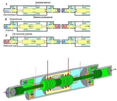

#11
Цитата: Piramidon от 20 Нояб. 2015 в 13:52
А если сделать камеры сгорания по обе стороны поршня?
Вы имеете ввиду что-то типа этого ? :
Кстати вот тут и система смазки описывается:
http://www.ntpo.com/investicii-v-innovacii/innovacionnye-resheniya-v-dvizhitelestroenii/7430-dvigatel-generator-elektricheskoj-energii.html
а по поводу вибрации, нельзя её "победить" используя нечто вроде подушек на которых крепиться двигатель, может большим их числом ?

Ну да, зачем же тратить электроэнергию на сжатие, когда можно вторым поршнем произвести работу и сжатие одновременно.
Спасибо за ссылки!
TRO
Если использовать вместо газовой пружины вторую камеру сгорания, то в случае неподжига смеси, получим удар поршня и все в тар-тара-ры.
В классическом ДВС, из за кривошипов, поршень звизданутся физически не может, с его жесткой траекторией (его назад раньше утянет).
