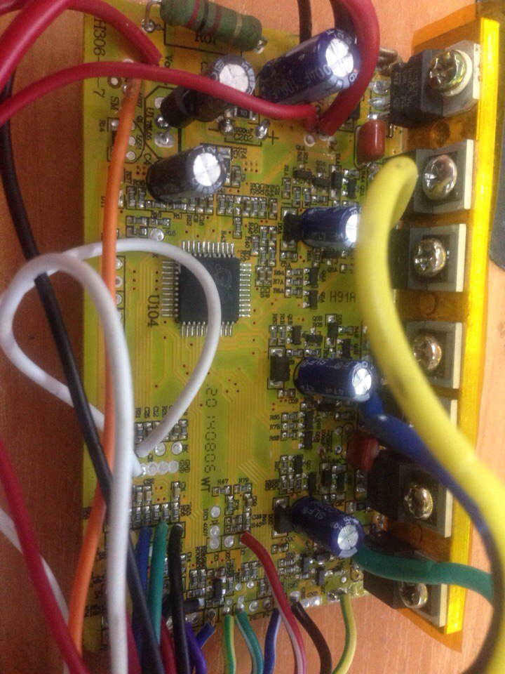

Помогите с ремонтом контроллера 48v 350w
Автор SITH89, 23 Нояб. 2015 в 03:08
SITH89
Здравствуйте!)
У меня возникла проблема с контроллером китайского производства на 48v 350w! А суть проблемы вот в чем, сгорел (не известно почему) один полевик на фазе (всего в контроллере шесть полевиков). Я заменил его на аналогичный, подключил контроллер и тут началось самое веселое!
Все работает, но мотор вращается как будто я ручку газа еле нажал, т.е. обороты минимальные, хотя ручка газа в пол! Обороты регулируются, но не от нуля до максимума, а от нуля до процентов 20. Как будто в нем активировался какой-то ограничитель скорости до минимума. Что это может быть??
Все напряжения в норме, на ручку газа идет 4,3в, в контроллер приходит 51 вольт, батарея 48v 20ah тяговый свинец.
Куда копать? Транзисторы все остальные выпаял и прозвонил, живые! Обвязку возле мосфетов проверял, биполярники живые...
Ребят, помогите пожалуйста, ткните носом куда копать, может там есть какая-то обратная связь которая сгорела? Меня еще интересует чего старый полевик сгорел, ну может просто качество такое было..
Заранее спасибо за помощь!
us__007
Похоже на "душилку", ограничитель скорости.
На всех китайских контроллерах обычно присутствует.
on4ip
Если он с Холлами, проверьте тракт приема сигнала с холлов, возможно один холл не обрабатывается.
Если без холлов делители и опирационники измерения напряжений фаз.
SITH89
Без холлов он не работает вообще. А так все работает, тяга есть, но скорости нет вообще. Душилка отключена, проверил...
Операционников на плате не нашел.
SITH89
Перепроверил каждый элемент на плате - результата ноль. В общем контроллер можно отправить в мусор.. Странный глюк..
fondrosel
Надо мелкие все транзисторы и резисторы в обвязке того поливика перепрозванивать теперь не удивлюсь что 1 из мелких транзисторов пробит
Jeca
[user]SITH89[/user], как поживает ручка газа? Как меняется напряжение на сигнальном?
Плюс тестера на сигнальный, минус к минусу на включонном контроллере.
SITH89
[user]Jeca[/user], Проверил первым делом ее - все в норме, даже пробовал заменить на другую.
Всю обвязку полевиков перепроверил - все в норме.
Контроллер ни в какую не хочет давать скорости. Есть подозрения что это программный глюк.
Пока что поставил другой контроллер - все работает отлично.
