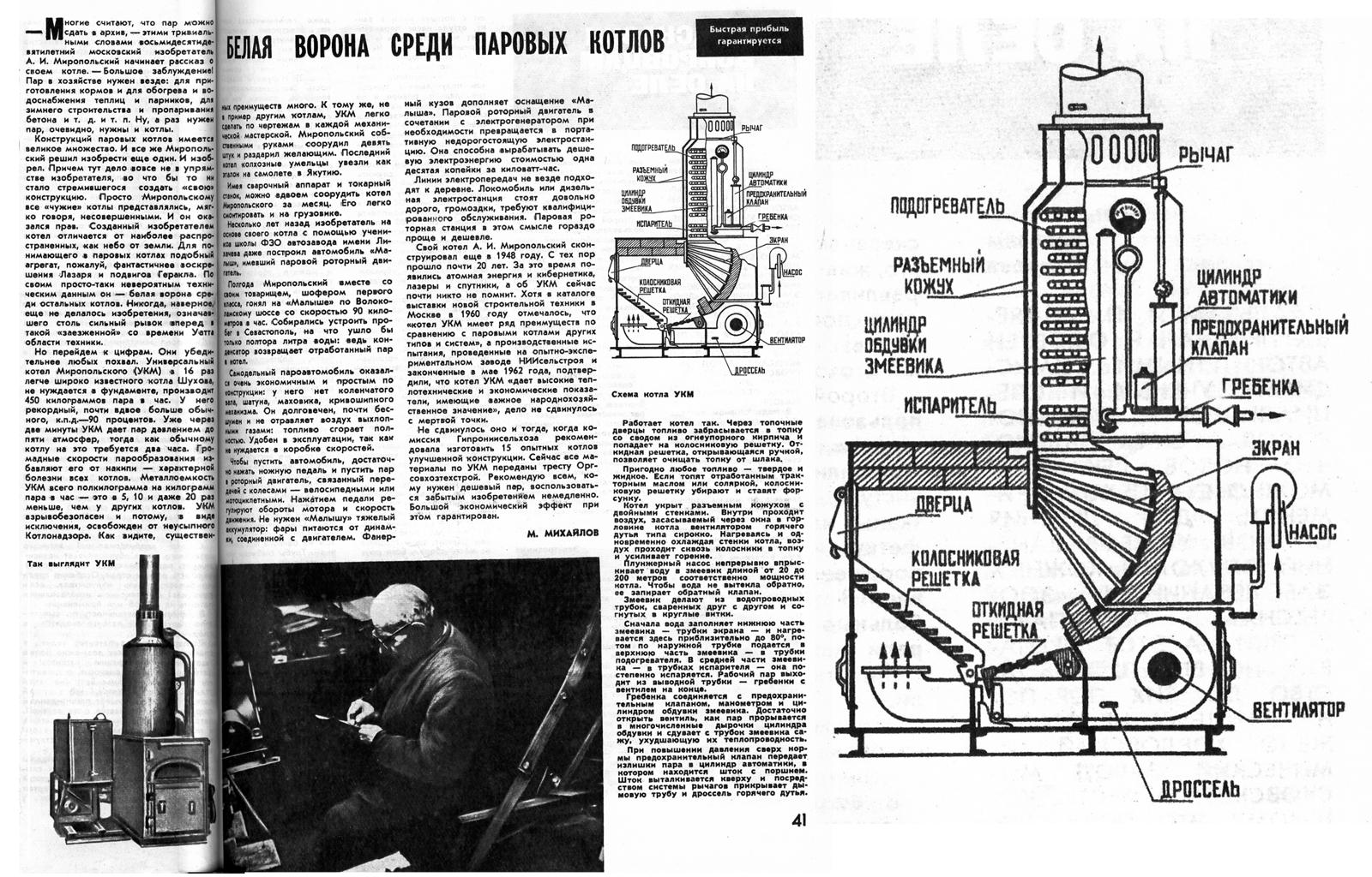

автопаровоз подойдёт?
Наука и жизнь., 1993
Московский инженер А. Миропольский установил на автомобиле паромотор мощностью 10 лошадиных сил и прекрасно ездил на нем со скоростью 90 километров в час.
Цитироватьизобретатель и рационализатор 1966 No.2
"Белая ворона среди паровых котлов"
• Так выглядит УКМ
Многие считают, что пар можно сдать в архив, — этими тривиальными словами восьмидесятидевятилетний московский изобретатель А. И. Миропольский начинает рассказ о своем котле.
— Большое заблуждение! Пар в хозяйстве нужен везде: для приготовления кормов и для обогрева и водоснабжения теплиц и парников, для зимнего строительства и пропаривания бетона ит. д. и т. п. Ну, а раз нужен пар, очевидно, нужны и котлы. Конструкций паровых котлов имеется великое множество. И все же Миропольский решил изобрести еще один. И изобрел. Причем тут дело вовсе не в упрямстве изобретателя, во что бы то ни стало стремившегося создать «свою» конструкцию. Просто Миропольскому все «чужие» котлы представлялись, мягко говоря, несовершенными. И он оказался прав. Созданный изобретателем котел отличается от наиболее распространенных, как небо от земли.
Для понимающего в паровых котлах подобный агрегат, пожалуй, фантастичнее воскрешения Лазаря и подвигов Геракла. По своим просто-таки невероятным техническим данным он — белая ворона среди остальных котлов. Никогда, наверное, еще не делалось изобретения, означавшего столь сильный рывок (вперед в такой «заезженной» со времени Уотта области техники. Но перейдем к цифрам.
Они убедительнее любых похвал. Универсальный котел Миропольского (УКМ) в 16 раз легче широко известного котла Шухова, не нуждается а фундаменте, производит 450 килограммов пара в час.
У него рекордный, почти вдвое больше обычного, к.п.д. — 90 процентов. Уже через две минуты УКМ дает пар давлением до пяти атмосфер, тогда как обычному котлу на это требуется два часа. Громадные скорости парообразования избавляют его от накипи — характерной болезни всех котлов. Металлоемкость УКМ всего полкилограмма на килограмм пара в час — это в 5, 10 и даже 20 раз меньше, чем у других котлов. УКМ взрывобезопасен и потому, в виде исключения, освобожден от неусыпного Котлонадзора. Как видите, существенных преимуществ много.
К тому же, не в пример другим котлам, УКМ легко сделать по чертежам в каждой механической мастерской. Миропольский собственными руками соорудил девять штук и раздарил желающим.
Последний котел колхозные умельцы увезли как эталон на самолете в Якутию, Имея сварочный аппарат и токарный станок, можно вдвоем соорудить котел Миропольского за месяц. Его легко смонтировать и на грузовике.
Несколько лет назад изобретатель на основе своего котла с помощью учеников школы ФЗО автозавода имени Лихачева даже построил автомобиль «Малыш», имевший паровой роторный двигатель. Полгода Миропольский вместе со своим товарищем, шофером первого класса, гонял на «Малыше» по Волоколамскому шоссе со скоростью 90 километров в час. Собирались устроить пробег в Севастополь, на что ушло бы только полтора литра воды: ведь конденсатор возвращает отработанный пар в котел. Самодельный пароавтомобиль оказался очень экономичным и простым по конструкции: у него нет коленчатого вала, шатуна, маховика, кривошипного механизма. Он долговечен, почти бесшумен и не отравляет воздух выхлопными газами: топливо сгорает полностью. Удобен в эксплуатации, так как не нуждается в коробке скоростей. Чтобы пустить автомобиль, достаточно нажать ножную педаль и пустить пар в роторный двигатель, связанный передачей с колесами — велосипедными или мотоциклетными. Нажатием педали регулируют обороты мотора и скорость движения. Не нужен «Малышу» тяжелый аккумулятор: фары питаются от динамки, соединенной с двигателем. Фанерный кузов дополняет оснащение «Малыша». Паровой роторный двигатель в сочетании с электрогенератором при необходимости превращается в портативную недорогостоящую электростанцию.
Она способна вырабатывать дешевую электроэнергию стоимостью одна десятая копейки за киловатт-час. Линии электропередач не везде подходят к деревне. Локомобиль или дизельная электростанция стоят довольно дорого, громоздки, требуют квалифицированного обслуживания. Паровая роторная станция в этом смысле гораздо проще и дешевле, Свой котел А. И. Миропольский сконструировал еще в 1948 году. С тех пор прошло почти 20 лет. За это время появились атомная энергия и кибернетика, лазеры и спутники, а об УКМ сейчас почти никто не помнит. Хотя в каталоге выставки новой строительной техники в Москве в 1960 году отмечалось, что «котел УКМ имеет ряд преимуществ по сравнению с паровыми котлами других типов и систем», а производственные испытания, проведенные на опытно-экспериментальном заводе НИИсельстроя и законченные в мае 1962 года, подтвердили, что котел УКМ «дает высокие теплотехнические и экономические показатели, имеющие важное народнохозяйственное значение», дело не сдвинулось с мертвой точки. Не сдвинулось оно и тогда, когда комиссия ГипроНИИ сельхоза рекомендовала изготовить 15 опытных котлов улучшенной конструкции. Сейчас все материалы по УКМ переданы тресту Оргсовхозтехстрой. Рекомендую всем, кому нужен дешевый пар, воспользоваться забытым изобретением немедленно. Большой экономический эффект при этом гарантирован.
по многочисленным просьбам читателей помещаем скан с иллюстрациями

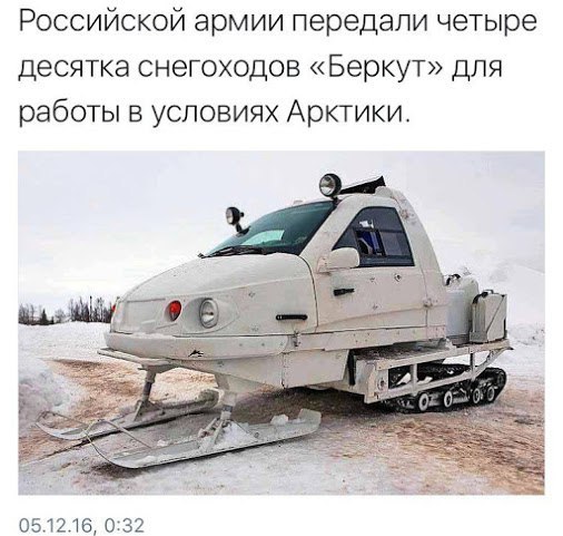

Раз уж в темниках нашлась речь о паровозах, то ничтоже сумняшеся, рискнул не быть испинатым ногами и закинуть тута фотку, антиресного ТС передвижения для заполярных широт.
Могет быть на этих ТС стоит ДВС, а могет и паровая турбина (шутка юмора) ;-)
А чё - в случае чё, однако, быстро лопаткой снег шибко откопал, ягельник надёргал, в котёл бросил, снегу тово туда же накидал, однако... и дальше поехал полярную шапку покорять, шибко удобно однако.
А вот на электродвижитель вы меня не уговаривайте - ибо тащить аккум на олене на подзарядку до ближайшей юрты шибко далёко, однако.
