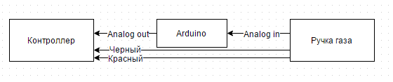

Собираюсь делать таким образом:
Соединить ардуино с курком газа, и с контроллером. И давать контроллеру уменьшенные показания газа, если текущая мощность выходит за рамки установленного лимита.

эмулировать с помощью AnalogWrite значение может быть от 0 до 255 (0-5v соответственно), DigitalWrite не подойдет поскольку принимает 2 значения hi или lo.
с курком замерьте сколько выдает при 25км\ч, лучше всего прицепить ардуину с дисплейчиком и посмотреть значения в реальном времени.
для управления ручку придется ставить в разрыв через ардуину.
замерять напряжение через делитель чтобы на выходе было не более 5 вольт и пересчитывать.
с током также, стандартные шунты обычно 50 милливольт на 1 ампер.
со скоростью еще проще, смотрим количество импульсов на оборот колеса, замеряем длинну окружности, соответственно узнаем сколько проходит колесо за 1 имульс.

А в разрыв чего именно ставить ардуину? Дата провода от курка?
Не подскажете что использовать в качестве делителя? у меня есть пачка совсем мелких (~5мм) резисторов разного номинала. Могу ли я их использовать, и какое сопротивление мне примерно нужно чтобы спустить 84в в 5в?
Про шунт я так понял в моем случае, максимальная разница потенциалов 2.25в? (45А * 50мВ / 1000)
Тоесть тут никаких делителей ненужно, просто на прямую подключить, AnalogRead, так и считать?

R1 200Ком можно больше, R2 на калькуляторе, примерно 11Ком получится. по мощности резисторов любые, токи там никакие. только мелкие номиналы не ставте нагреватель получится.
да ставить в разрыв данных и землю ардуины соединить с землей контроллера.

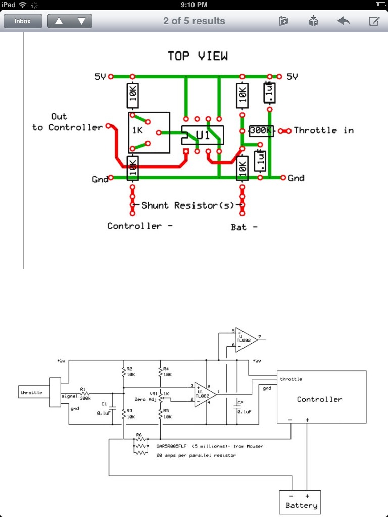

Слежу за вашей темой. Планирую подобного плана алгоритм юзать, правда немного с другой целью. Как успехи? Удалось рассчитать RC-фильтр? Я особо не разбираюсь, но в документации нашёл что частота ШИМ у Ардуино составляет 490Гц, это означает что вам нужен конденсатор на 1мкФ и резистор на 330ом, приблизительно. Победили ли запоздалую реакцию на ручке газа?
апдейт: мне тут знающие люди подсказали что для того чтобы сделать сигнал полностью линейным и исключить влияние ШИМа Вам необходимо использовать операционный усилитель. Вот как в этой схеме http://www.gammon.com.au/images/PWM_to_Analog3.png
Единственный минус, там надо подавать >7В питания на него. Как вариант можно использовать ОУ rail-to-rail, например AD822.
Что касается номиналов RC-фильтра, мои расчёты не верны, нужны номиналы как приводили Вам выше т.е. чтобы порог был несколько Герц.

А чем не устраивает аналоговый ограничитель сигнала на обычном диоде ? Или на худой конец на компараторе ?
Выставили резистором  душилку и то и дело включаете резистор и выключаете тумблером. Или Переключаете тумблером между  прямвм сигналом до душилки и после.
Вся проблема в том что если софт глючнет или зависнет то есть шанс сорваться со светофора бесконтрльно на перерез потоку..или с обрыва куданить. То есть для безопасности  параллельно должна стоять схема контроля на еще одном микроконтроллере, если уж сигнал идет через контроллер.
Самое простое решение - пустить ШИМ с контроллера через конденсатор. Если контроллер ручки повиснет , то конденсатор не даст постоянной составляюще пройти на выход демодулятора ШИМ и через секунду на выходе  будет ноль.
