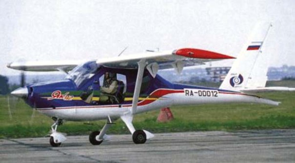

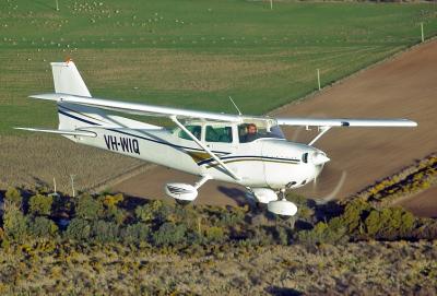

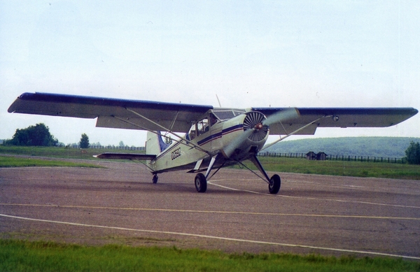

Лёха Электроеропланов
#27
Цитата: SMILE1 от 08 Дек. 2015 в 03:39
Цитата: Лёха Электроеропланов от 07 Дек. 2015 в 12:18
Цитата: SMILE1 от 07 Дек. 2015 в 06:16
... винт перед фюзеляжем??
это самая оптимальная схема для винтового самолёта (читайте выше мои измышления по поводу расположения ВМГ)...
Да в том-то и дело что неоптимальная.
К примеру, самолет с двумя пилотами в ряд летит 150км/ч, но если он не просто планирует, а движется с помощью маршевого винта и поток обдувает кабину со скоростью 300км/ч то эти 2 пилота сами того не желая нагло опухают и вдвоем сопротивляются движению как все 4.
Вывод раз: располагать винты за пределами миделя кабины энергетически выгодно.
2. Электродвигатели, в отличии от ДВС хорошо масштабируются и их можно поставить несколько маленьких, вместо одного большого (в данный момент они и по цене окажутся бюджетнее).
Вывод два: нет необходимости искать место для одного большого винта, если можно расположить несколько маленьких вдоль все равно необходимых самолету плоскостей.
3. Что такое "ВМГ"? :pardon:
Есть такая штука, как потеря тяги на обдувку. Это происходит при большом миделе фюзеляжа. Вот есть самолёт Цесна-172, наши попытались сделать подобный самолёт ЯК-112, но комфорт нее за счёт увеличения ширины кабины. Это привело к увеличению миделя фюзеляжа. Двигатель на ЯК-112 ( в отличии от ЯК-12) -Континенталь, он имел маленький винт т.к. Континентали безредукторные моторы. А старый ЯК-12 имел мотор АИ-14 с редуктором и большим винтом и он летал гораздо лучше (особенно в плане скороподъёмности и взлётных характеристик). Попытки замены на ЯК-112 мотора на более мощный к особым улучшениям характеристик не привели.
Да, я вид ил проекты многомоторных самолётов с несколькими электромоторами, нужно анализировать. Пока такие самолёты не летают. Увеличение к-ва моторов ведёт к усложнению в эксплуатации и усложнению конструкции. Хотя электромоторы должны быть надёжнее и проще ДВСов и газотурбинных ВМГ. Хорошо, если у Вас чистое крыло с ламинарным профилем и без моторчиков на нём- это по классике. Моторы стоящие на крыле разгружают его своим весом, они дают непосредственно перед крылом хорошую обдувку и повышение подъёмной силы, обдувают механизацию крыла (закрылки и т.п.). Ну в общем много плюсов и минусов. Нужно анализировать конструкции.
Цсна-172
Як-112
Як-12
