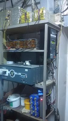

Всем привет  :hello:
Установил я LiFePO4 пакеты емкостью 20Ач к аккумуляторам АГМ своей системки в параллель. Промежуточными результатами более чем доволен :dance:  Если раньше при токе заряда 15а, свинец набирал вольтаж(закипал) минут через 15-20, после чего контроллер снижал ток заряда и, соответственно, я не накапливал всю ту "солнечную энергию", которая шла через панели... То сейчас ситуация следущая: Ток заряда в большей степени идет в лифер, примерно 10,5а, остальные 4.5а спокойно заряжают свинец. Т.е весь ток, который идет с солнца теперь я накапливаю. Естественно я ограничен обьемом столь быстро накапливаемой энергии(емкостью LiFePO4), но в дни, когда облачно и изредка выглядывает солнце - это идеальный вариант, который мне удалось добиться.
При разряде инвертором ситуация зеркальна - бОльший ток (БМС ограничена в 20 ампер и пик то-ли 40, то-ли 60а) идет с LiFePO4, остальное с свинца.
Если раньше ночью на аккумуляторах было 12.2 вольта (это просто как пример), то сейчас в тех же условиях 12.8 вольта, что означает, что лифер держит напряжение 3.2 вольта на ячейку. Как мне кажется, в таких условиях свинец прослужит дольше.
Пока я доволен, летний сезон покажет что да как :)
Ах да, балансиры я тоже установил, впрочем, как и бмс. B-)
