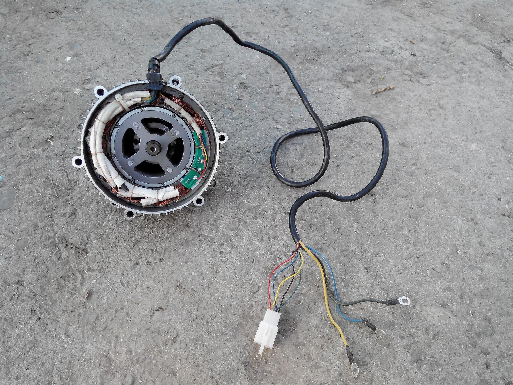

Я тоже склоняюсь к версии [user]VladimirA[/user], проблема с одной и той же фазой.. Можете сфотографировать весь провод от контроллера до мотора, в том числе разъем фазных проводов?

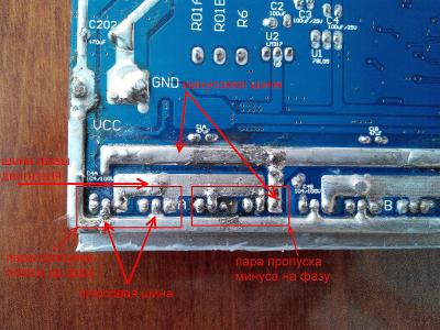

И есть вот такой вопрос, на одной фазе стоит четыре мосфета которые работают парами и попеременно эти пары дают на фазу двигателя то плюс то минус (одна пара подает на фазу плюс другая пара на ту же фазу минус), так почему горят только два мосфета а не все четыре раз уж одной ножкой они все сводятся в одна точку?
Jeca
Потому что минус к ним приходит сам. А второе плечо служит для электротормоза.
kraken708
Нет вы не правы, минус сам никуда не идет все только через мосфеты, вот фото! и есть рекуперация а не электротормоз.

Цитата: Slavemaster от 15 Дек. 2015 в 20:37
[user]kraken708[/user], может и смд, если все три ноги мосфета "звенят" накоротко.
вот фото
двигателя!

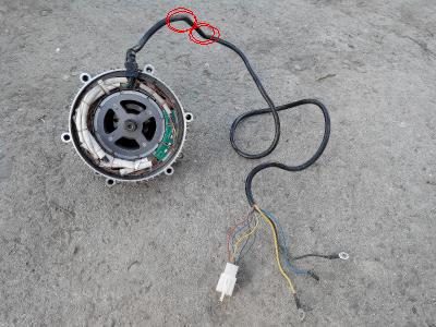

Slavemaster
[user]kraken708[/user], вот пара подозрительных мест (изломы кабеля), в одном он даже протерт:
Предлагаю надежно присоединить мультиметр в режиме прозвонки, либо припаять простенькую схему из светодиода и батарейки к двум точкам: фазе, на которой пробивает феты и черному проводу (земля датчиков). Затем медленно поизгибать кабель в подозрительных местах. Предлагаю светодиод, а не лампочку, чтобы можно было заметить короткую вспышку.
Если не зазвенит, проверить аналогичным образом с остальными проводами.
kraken708
Я попробую конечно что называется а вдруг поможет. Но просто я выше писал что обмотки и провода мы с другом мегометром прозвонили и провод гнули в этот момент так как видели и протертость и излом, мегометр все же круче чем батарейка и светодиод. А есть мысли по причине не в двигателе а по контроллеру? И еще сегодня проверил датчики в двигателе, работают как часики.
