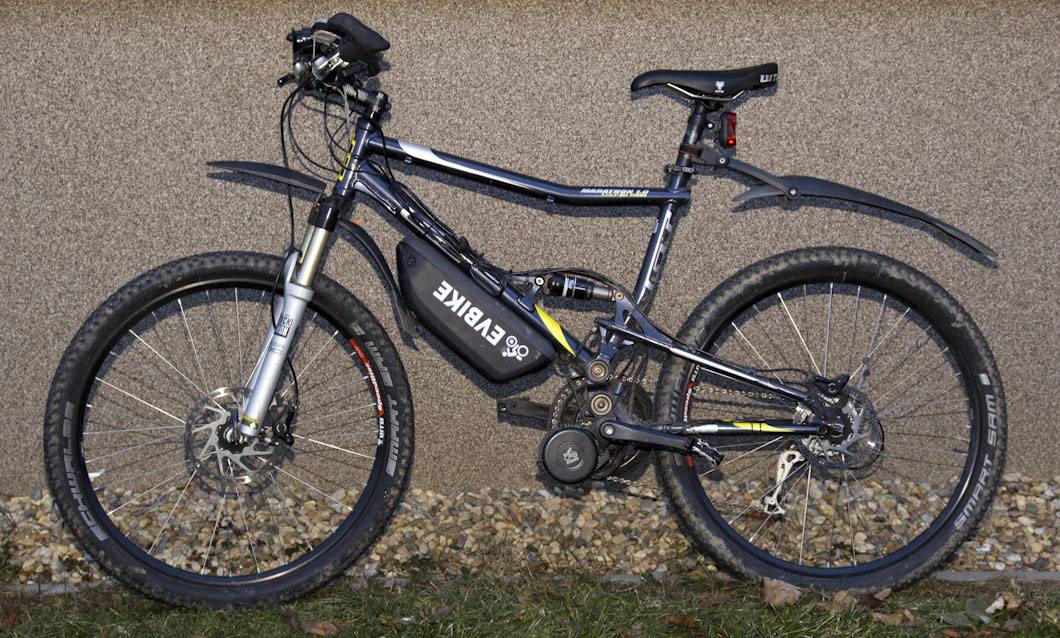

Всем привет.
Сначала немного предистории. Я езжу на работу на таком электровелосипеде: . Проезжаю 25 км утром, 25 км вечером, 5 дней в неделю. На работе заряжаю полностью. Езжу примерно за 45-50 минут, средний ток 12-15А, максимальный - 18А. Первая батарейка (изображена на картинке) была 48В и 9Ач на Самсунгах 2200 и проработала полгода. Потом емкость упала до 4Ач. Сейчас вторая (уже 3 месяца) 48В, 14Ач, предположительно на MJ1 (3500мАч, 10А). Оставшихся 12Ач пока хватает на всю дорогу, но уже заметно, как быстро падает емкость.
Вопрос. На каких элементах нужно делать легкую батарею (13s4-6p) для постоянных токов 20А с батареи до полного разряда батареи, чтобы после 500 циклов (1 год работы) емкость была максимально возможной (хотя бы 10Ач для 4p)?
Спасибо за советы.

Для начала нужно выяснить почему Ваши батарейки так быстро погибают.
Как диагностировали?
Я весь сезон (май-сентябрь) ежедневно катаюсь по 23 "туда" и 23 "обратно" . Мои лиферные ячейки в таком режиме ходят с 2011г.

У Вас лифер:) А лифер тяжелый, у меня есть лиферная батарейка 48В 15Ач, и возить эту 10кг батарейку вместо 3кг литий-ионной нет никакого желания:( Вроде лиферная батарейка после 5000 км емкость не сильно потеряла.
Дисбаланса на самсунговой батарейке не было, но при разряде она нагревалась до 40 градусов на корпусе, т.е. разряд очень быстрый и вредный для батарейки.

LiIon, как раз эти 500 циклов и живёт с 20% петерей ёмкости. У каких-то больше, у каких-то меньше, но к пятистам циклам, ёмкость уже ощутимо падает. По циклам только железо фосфат живучий, но он тяжёл.

В моем случае падение емкости уже после 200 циклов гораздо больше, чем 20%. Но и разряд у меня очень быстрый, за 45 минут, т.е. 1.33С с пиками до 2С.

2С для них многова-то, от того и быстро мрут. Температуру при 2С не меряли, особенно для самсунгов?
Возможно ещё и разбалансированы.

Температуру не измерял, но батарейка горячая, до 40 градусов на корпусе. Разбалансировки на самсунгах не было, проверял, разбаланс меньше 0.02В. Я знаю, почему умирает батарейка - слишком быстрых разряд:) Вопрос в том, батарейка на каких ячейках будет дольше жить.

Samsung 18650-25R, LG18650-HE2/HE4, LG18650-HG2. У данных элементов малое внутренне сопротивление, соответственно с них можно снимать больший ток без сильного нагрева. Но химия у них та же LiIon, которая много циклов не живёт.

Вам нужны не Li-ion а  LiNiMnCoO2-элементы,они также в корпусе 18650,но циклов на разряд у них 1000 до потери 20% емкости,вес тот же(50г) Токи- от 3С.
Я на таких езжу 3-й год, потерю емкости пока не заметил(может 5-7%)Поищите поиском..

Спасибо за совет. 18650-25R и LG18650-HE2/HE4 изначально обладают малой емкостью (хоть они и очень высокоточные). Если у новой батареи 4р емкость 10Ач, то через 500 циклов может остаться 8Ач.
LG18650-HG2 - интересный вариант. Чуть-чуть дешевле MJ1, но расчитаны на больший ток.

[user]BattleCruiser[/user], MJ1 не тянут 15А, HG2 и Samsung 30Q тянут до 20A. Вот в интернетах нашел интересную табличку по высокотоковым 18650 (ссылка на автора на картинке внизу) -

Интересная картинка. Речь идет о 15А с 4p, так что это всего 4-5А с ячейки. Но и такие токи для моей батарейки тяжелы.
Нашел 3 емкие батарейки, выдерживающие в этом тесте 15А - HG2, 30Q и Vappower green 3000mAh.

Вы хотите от батарейки невозможного, с одной стороны хотите чтобы было всего 4р и токи до 20ампер, а с другой чтобы емкость 3+ач и чтобы они еще и прожили при этом циклов 1000?
Советую пожертвовать весом, и сделать батарейку 6р, например из теслабанок, они и токи кратковременно отдавать могут бОльшие чем слаботочный литий ион, и по циклам у них заявлено существенно большие показатели чем у сильноточных NMC. Мои например при токах до 1.5С не греются от слова вообще, правда у меня емкость несколько  бОльшая чем у вас, но и нагрузки тоже больше. А ставить 4р самсунгов по 2.2ач номинальной емкости конечно как минимум странно на данный конфиг.
hg2 и 30q - "маркетинговые" батарейки
во первых даже с новья в них недоложили емкости - 3000мач они не выдают ни под каким соусом, во вторых их внутреннее сопротивление как бы намекается что ни о каких 15-20 ампер на банку даже и речи быть не может, особенно в долговременном режиме. К тому же по тестам 30q теряют изначальную емкость очень быстро и уже к 50му циклу там остается около 90% от начальной...
