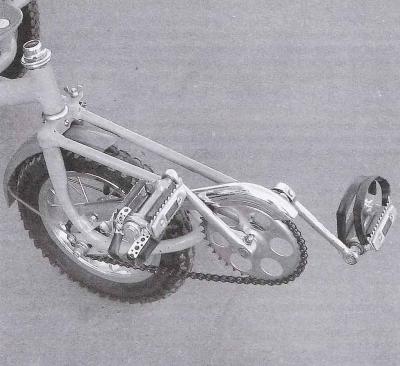

так это получаеццо взять вот эту хрень или изобразить её подобие
Уницикл Puky ER 16 для детей 6-14 лет
и прикрутить каким либо образом к инвалидному креслу
чтобы только еще оно могло вращатся на оси крепления для возможности поворота
и задача как бы решена в теории

думаю не совсем решена. если такое колесо поставить далеко за сидением то коляска будет не устойчивая, если только это колесо делать меньше. а если ставить это колесо под сидение то надо педали выводить.

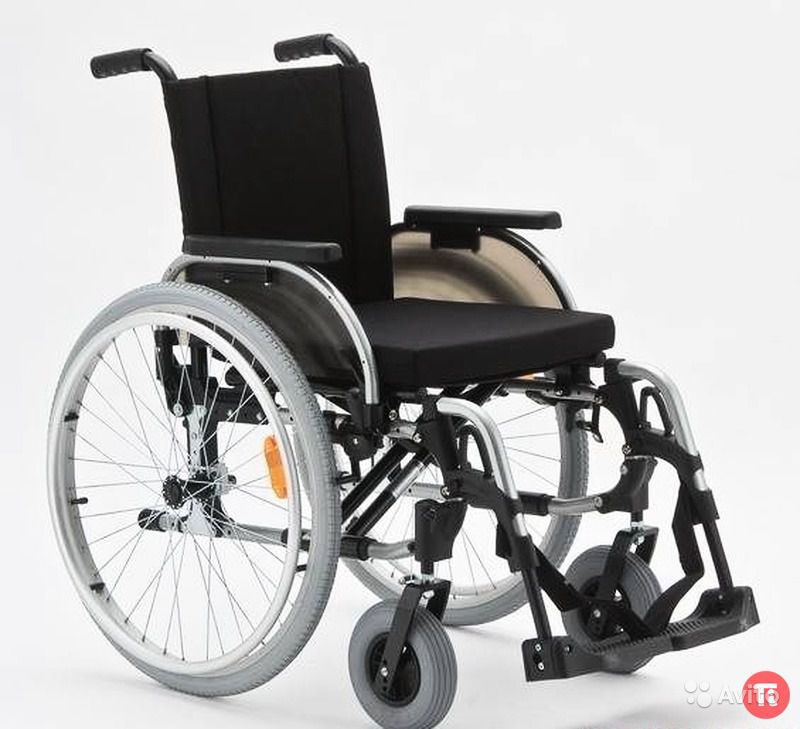

Цитата: zolga7 от 18 Дек. 2015 в 14:52
[user]Николай Тимофеев[/user], вот
Вы конкретнее пишите, с указанием модели. Эта что ли?
Кресло-коляска активная Otto-bock Start (Отто-бокк Старт)
https://www.youtube.com/watch?v=STFAin_8Rj8
ЦитироватьФотографии и технические характеристики указаны на нашем сайте http://www.met.ru/goods/2339/.
Кресло-коляска Старт изготавливается в комнатной и прогулочной модификации. "Комнатная" комплектуется пневматическими задними колесами и литыми передними, "прогулочная" - пневматическими приводными и поворотными колесами. Колеса регулируются по высоте, а передние колеса также смещаются вдоль рамы, что позволяет комфортно настраивать коляску под пользователя. Регулируемые по высоте, откидные пластиковые подлокотники снабжены грязезащитными боковыми ограждениями.
