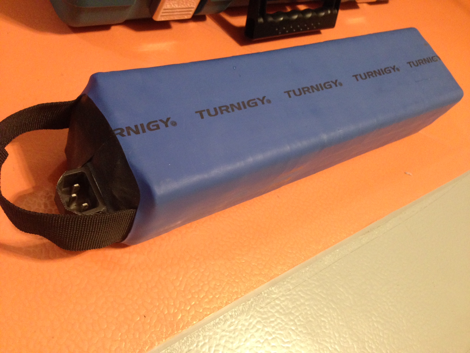

Помогите пожалуйста опознать котлету из велосипеда EcoBike Urban
Зарядное устройство к нему - 42 в 2А
Батарея Li Ion состоящая из 100 шт банок, аналист пишет 41,2 вольта на контроллере, мотор на велосипеде 350 ватт 36 вольт.
Котлета - была без корпуса, как на фото, но что характерно, место в велосипеде  - строго под ее размер - без алюминиевого корпуса.
Этот компьютерный разъем на котлете - сильно напрягает своей дохлостью, но его заделка - фирменная.
Помогите ответить на несколько вопросов:
1. Изначально котлета была без корпуса или кто то ее туда впихнул?
2. Стоит этот разъем менять на более силовой? Контроллер всего 13 Ампер 36 вольт YSH3625G-16
3. Как распределяется зарядка в этой котлете - у нее есть встроенный БМС, народ пишет - что нет!...?
4. Что еще можете сказать про эту котлету?
Большое спасибо!

Разъём оплавился? Если нет то он нормальный на 16 ампер. Зарядка баз БМС нонсенс.

Турниги может быть просто термоусадка, а внутри фиг знает что может там банки 18650 спаяны  :pardon:

Не отрицаю - через оболочку прощупываются круглые элементы - 100 штук.
Напряжение - 41,7
Интересно. какие банки могут там стоять?
Советуете раздербанить и посмотреть или пусть живет?

акб по схеме 10S10P,соответственно емкость делите на 10 и получите емкость 1 банки.
