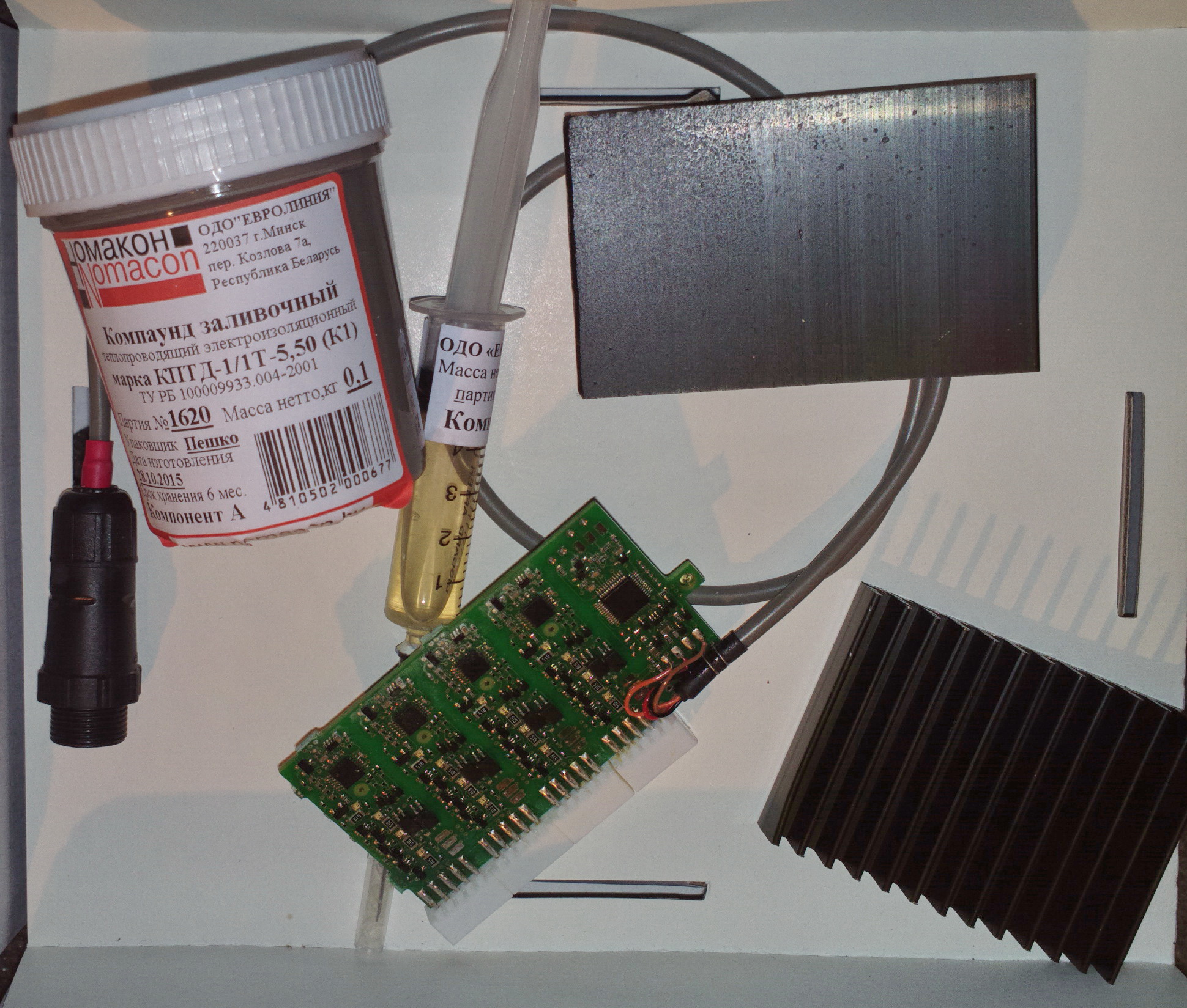

Еще вопрос к знающим людям: хотел разместить зарядку внутрь мотосиденья и добавить сматывающийся шнур от пылесоса, но продавец сказал, что зарядка от вибраций долго там не проживет. Может есть у кого положительный опыт? Нужно решение, как закрепить зарядку на дополнительную подушку от вибраций, или дополнительно закрепить массивные элементы на плате зарядного, например герметиком.
Плату зарядки+элементы можно залить слоем термопроводящего компаунда.
Я так БМСку залил, чтобы не сгорела.
Компаунд есть в Чип и Дипе.
MaF
 :-D и если сгорит копеечный резюк - выкинуть БМСку на свалку,да?
[user]MaF[/user], Адаптто утверждает, что не сгорит.
И я им верю. Есть электронные схемы, в которых спроектирован чудовищный задел по надежности.
Бмски от Адаптто относятся именно к этой категории.
Хотя, похоже я переборщил с компаундом и радиатором.
Т.к. балансировочные резюки - НЕ ГРЕЮТСЯ.  %-)
А может компаунд такой эффективный...пока не понял.  ;-)

Я не верю тем производителям,кто утверждает такие вещи.
Поэтому,имхо,снижать ремонтопригодность изделия заливкой его компаундом - глупо.
У меня лежит предположительно проблемный/живой контроллер от V1(никак не проверю) - и он как раз залит компаундом - и если там проблема - я его буду долго и печально сдирать,причем не факт,что получится.
[user]MaF[/user], будет время и желание - поковыряю. Дело в том, что ремонтопригодность обсуждаемой БМСки, уже проблемна по умолчанию, т.к. залита толстым слоем лака.
Остатки затвердевшего компаунда ковырялись легко.
Может он со временем дубеет до состояния лака, надо проверять.  :bn:

Хм,у тебя твердый компаунд?
Мой контроллер залит чем-то прозрачным резиноподобным,твердым,но не настолько прочным,как жидкое стекло.
Я еще потому кошусь,что в принципе контроллер неплохой,есть свои +,но хочется его в перспективе на 80В перевести,а для этого нужен будет доступ к компонентам)
