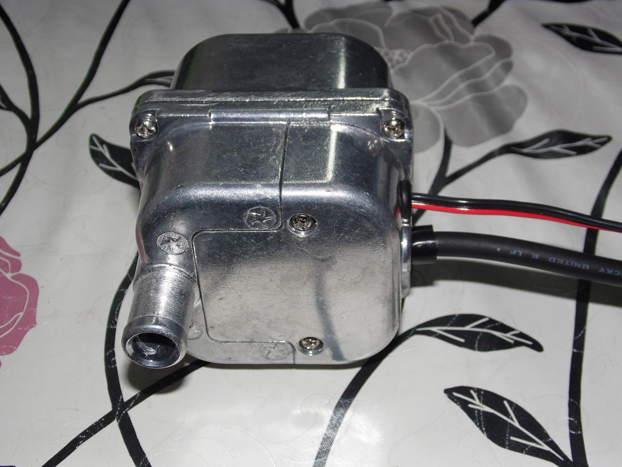

Использование наших АКБ для разогрева ДВС

max_x_20
Макс, скорее всего тен работает, а вот сам вентилятор врятли.. В таких тепловентиляторах обычно стоят асинхронные движки, его нужно отдельно запитать как у меня..

Сегодня провёл первые испытпния на авто, работает :-)

max_x_20
как же обстоят дела с предподогревателем?! он работает. Но, в несильный мороз от 120в еще греет движок (а в несильный мороз оно не очень то и надо) а вот в минус 20 очень и очень медленно.. поэксперементировав, я понял что куда лучше греть масло в картере чем антифриз... видел продаются спец коврики, которые клеятся в дно поддона..

METAL
Греть масло тоже не помощь, ибо основное "залипание" на масляной пленке именно по цпг(площадь поршней куда больше площади масло насоса), плюсом ко всему- тёплая топливом воздушная смесь воспламеняется куда лучше. Раньше я постоянно заводил свои дизеля в мороз от паяльной лампы, масло горячее, а мотор не крутит, теперь ставлю подогреватель 220В на тосол(самые дешёвые, без насосов), в любой мороз через 30мин работы нагревателя с полуоборота.

max_x_20
наверняка многие замечали, если заводить двигатель в мороз, первые секунд 7 до полуминуты звук двигателя не естественный (как будто внутри цепями колотят по ДВС) так вот это и есть от того что масляная пленка за сутки стекла полностью, и трения происходят на сухую.. Посмотрите что происходит с маслом в мороз https://www.youtube.com/watch?v=3dmG0axCVg4 и как коленчатый вал сможет разбрызгивать такой мед ?! я грел двигатель предпусковым подогревателем градусов до 45, но все равно при пуске слышался тот самые неестественный звук... правда не долго очень.. при прогреве масла даже более сильные морозы двигатель сразу же издавал всем знакомый, правильно мурлыкающий звук... конечно в идеале надо и антифриз и масло греть.. но как говорится из двух зол.....

METAL
Масло никуда не стекает, плёнка даже на горячем двигателе держится, а холодное- и подавно не стечёт!
По факту треск холодного мотора, только с гидро компенсатора ми, ибо давление до них доходит в последнюю очередь, плюс холодный гидро компенсатор не в состоянии засосать холодное масло (а он именно засасывает, а не в него нагнетается), вот и треск. Двигатель автомобильный не имеет связи с маслом в поддоне ни одним элементом конструкции кроме, собственно, самого поддона и масло насоса(и то в более чем 50% случаев насос висит над уровнем масла), после прогрева блока цилиндров, т.е. ОЖ, большая часть картера имеет довольно-таки высокую температуру, так при запуске за считанные секунды масло набирает температуру и все приходит в норму, а при прогреве масла(пусть его 5 литров) и запуске ледяного двигателя сколько оно(масло) продержится тёплым? Ладно, пусть мощность тэн-а низкая и он доводит температуру масла до 60-70°С за час, да, за этот час нагреется и большая часть двигателя, а если тэн нагреет масло за 15минут? То весь блок холодный, поршневая "прилипла", коллектор, гбц и форсунки ледяные- нормально мотор запустится? ;) Я в лютые морозы завожу своего москвича без всяких подогревов(стоит в поле, т.е. дом, от дома в 20м стоит машина, потом 5м до дороги, 6м сама дорога и все- 4км открытого поля), выношу с собой чайник кипятка, поливают впускной коллектор и спокойно завожусь на лукойле. ;)

licwn
#13
Что асинхронный двигатель не будет крутиться от постоянного напряжения- я понял. Но что будет с двигателем если его надолго оставить под этим постоянным напряжением? Сгорит? Потреблять энергию будет в таком состоянии?
METAL
#14
Будет потреблять из рассчета активного сопротивления, т.е. скорее сгорит ибо обмотка после пуска мотора приабретает не малое индуктивное сопротивление(противо эдс) и ток снижается, так что- купите без мотора подогреватель, они как пирожки разходятся, от того и много их на прилавках, простые конвекционные, продают в запчастях газ. Ценник в районе 1600-1800р.

licwn
а если использовать что нибудь такое для питания двигателя?
http://www.ebay.com/itm/121789150190
METAL
Вполне реально, частоту только не замечают, но думаю эта схема как-раз для подобного использования и имеет 50Гц

licwn
Медленно греет от 120в, потому что мощность упала больше чем в 3 раза. Был подогрев от 220в - 1500Вт, а стал грубо говоря 120в - 450Вт. Надо спираль укорачивать или запитываться от середины и от обоих концов.
