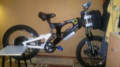

Похвастаюсь плодом сотрудничества со швей B-):
первое и второе фото- положение зависит от погоды и нагрева контроллера ;-D
Внутри 4 консервы стянутые бутербродом сквозь раму.

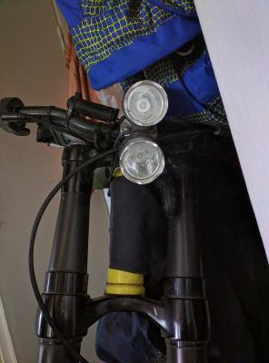

Запилил крепеж под фары. Соединил в параллель и припаял  XT-60. Светит огонь :-DТут длинющий вынос Дорады пригодился :wow:
Педальники специально сзади просили освещать дорогу, тк их фонарики ничто в темном лесу :-D

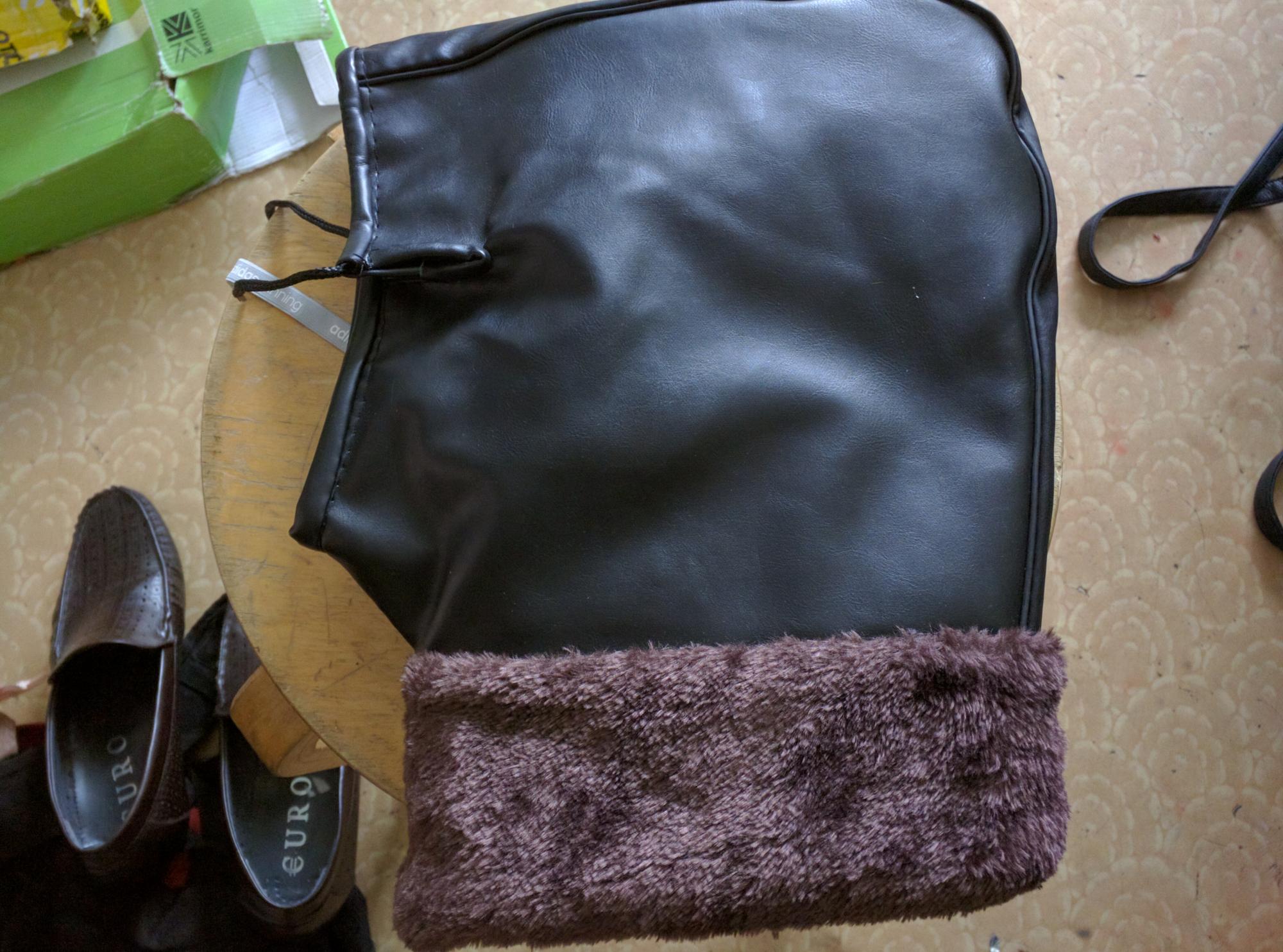

Подзабыл про тему, а байк все обновляется :dance: :

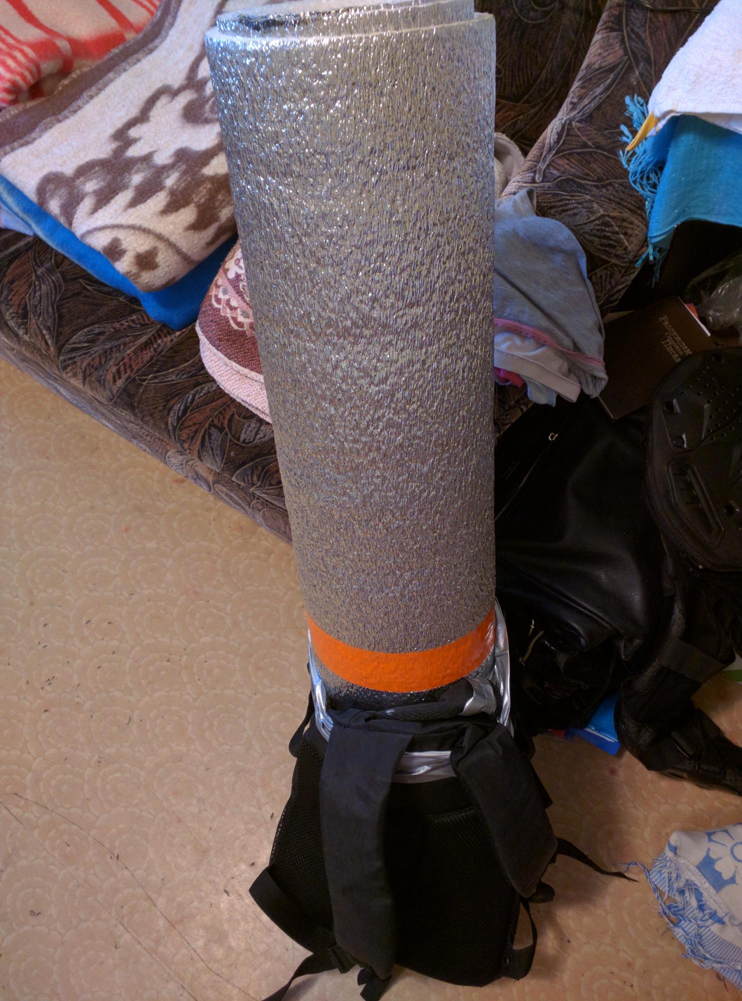

Съездил на рынок и купил изолона под утепление батки:
Очень весело выглядело чудо 3ех метровой высоты в холке на ебайке %-)

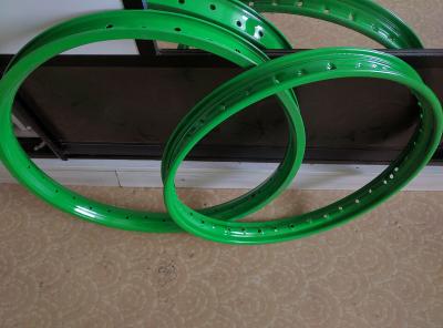

Облили порошком обода: 24" p39D и 18" мото :-)
Установил  краги, тестим B-)

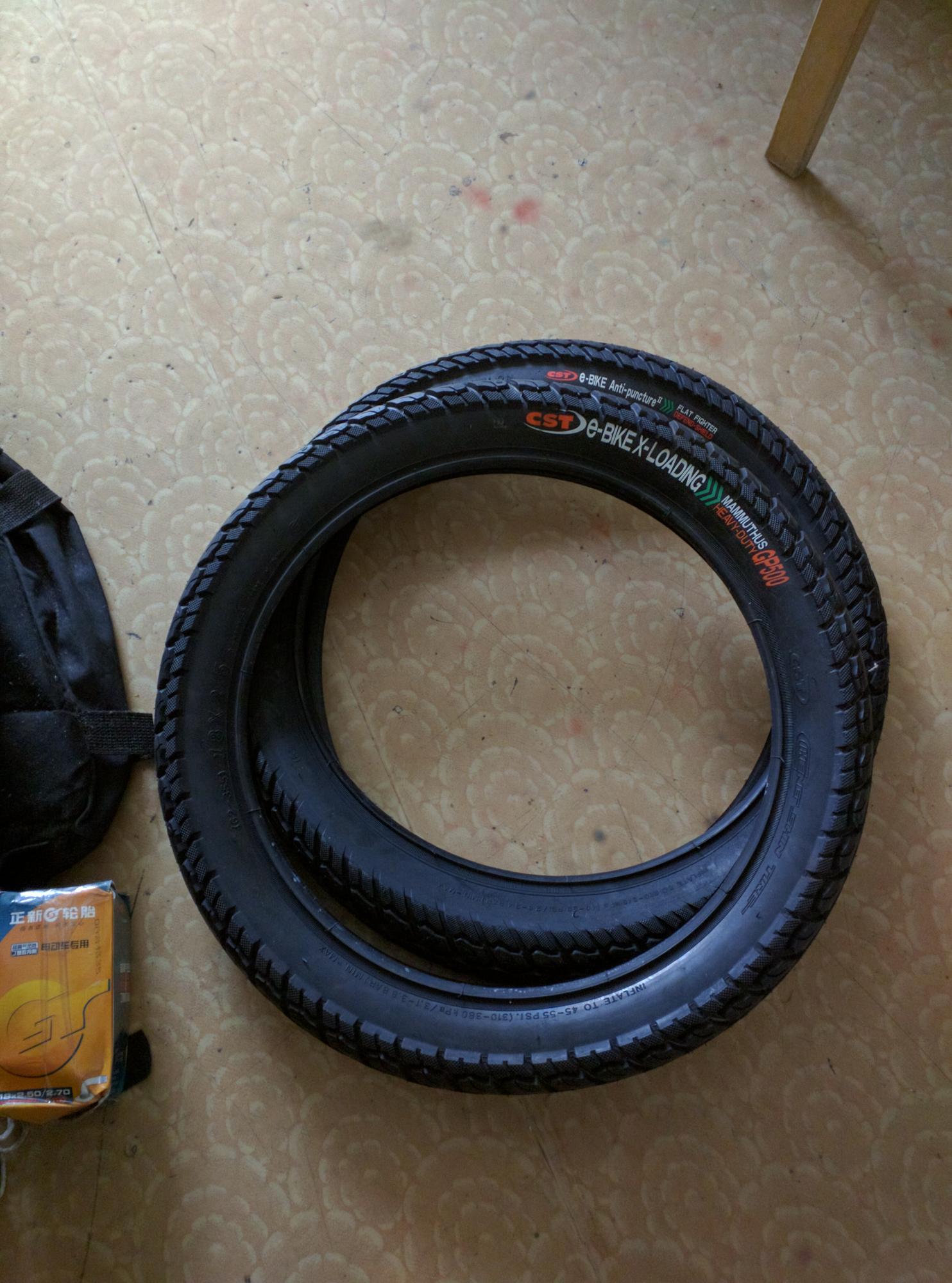

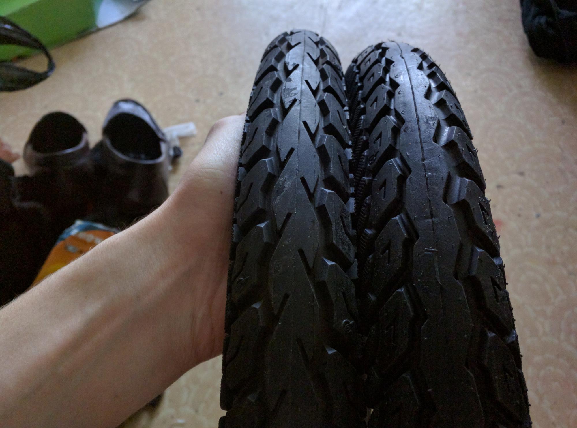

Приехали покры мото 18" на 2.5":
Какую из них лучше саморезить  :-)?
Текущее состояние байка:
Вроде все пока ;-)
