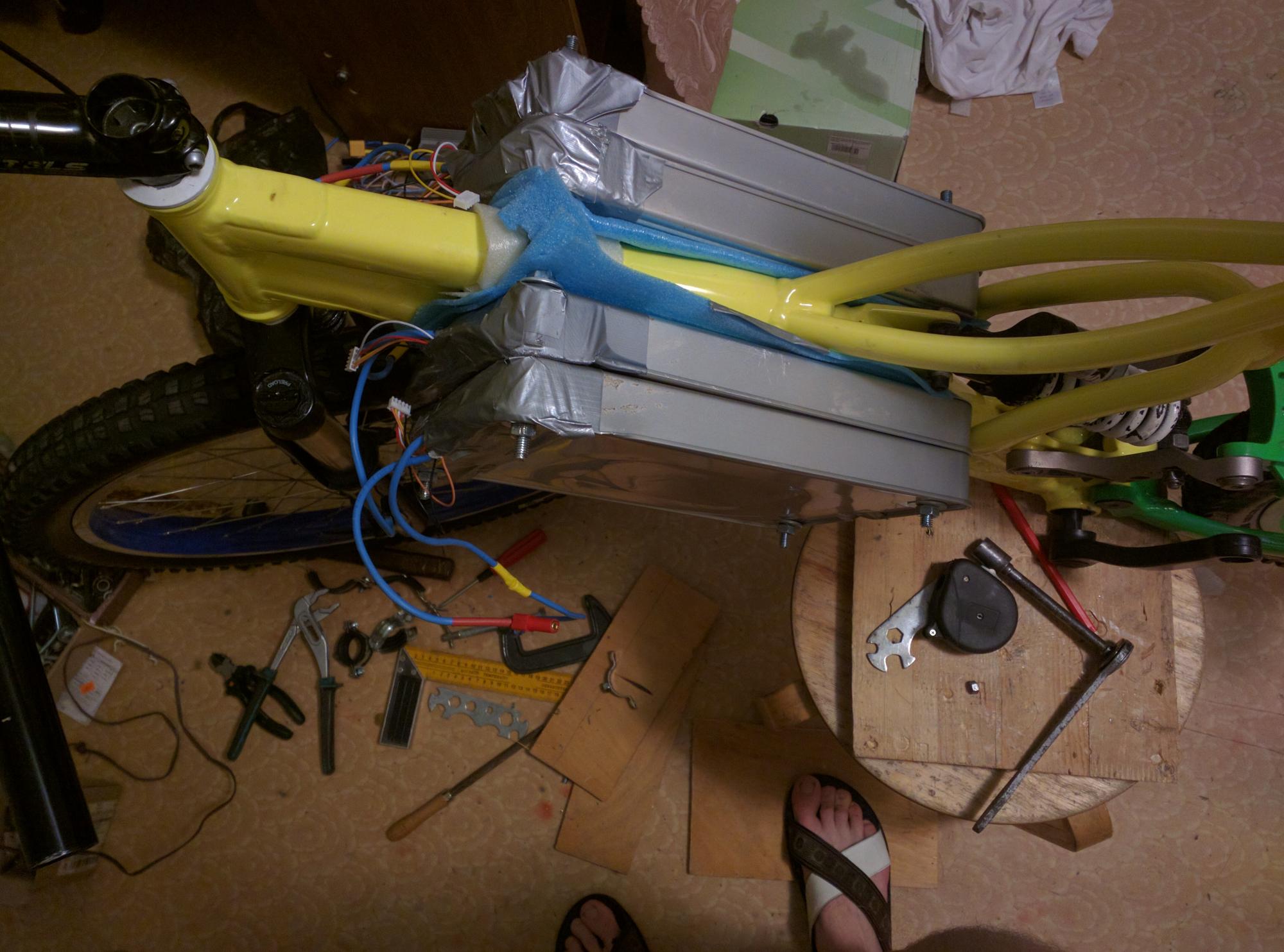

Как и говорил на видео, начал  переделывать крепление акб под другое расположение.
Вот результат:
Впрочем то  это то что я и хотел. Акб оч плотно стянуты шпильками что сидит как влитой. В планах изготовление чехла из кожанный куртки для последующей герметизации. ЦТ стал ниже, сразу чувствуется :bravo:

Yaroslav
Делаю что то похожее, только у меня не консервы. Пакеты фанерой стягиваю, так же по бокам рамы.
Пятую консерву не куда прилепить что бы 20s было?
Нужно что то с торчащими шпильками делать, об них можно поранится.
Посмотрите на мебельные гайки, что то типа этого.
Строю лигерад
-STEP-
[user]Yaroslav[/user],  Да да, на гайки Эриксона  давно глаз положил :-) Н это со временем. Для 20s как вариант- сверху пластом, но это надо примерять.
Мотовелл 49сс=>мотовелл 71сс=> 110сс=>Электробайк на консервах с Лифа /16s1p 66В 30а*ч/=>Электросамокат с баткой в рюкзаке=)
Мой канал на YouTube
Yaroslav
[user]-STEP-[/user], или снизу подвесить, если там место осталось.
Цитироватьна гайки Эриксона
хоть буду знать как они назыввюются ;-D
Строю лигерад
