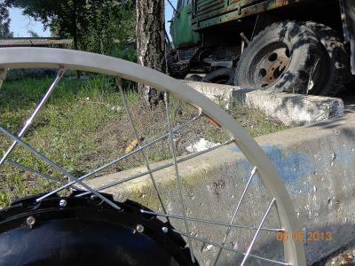

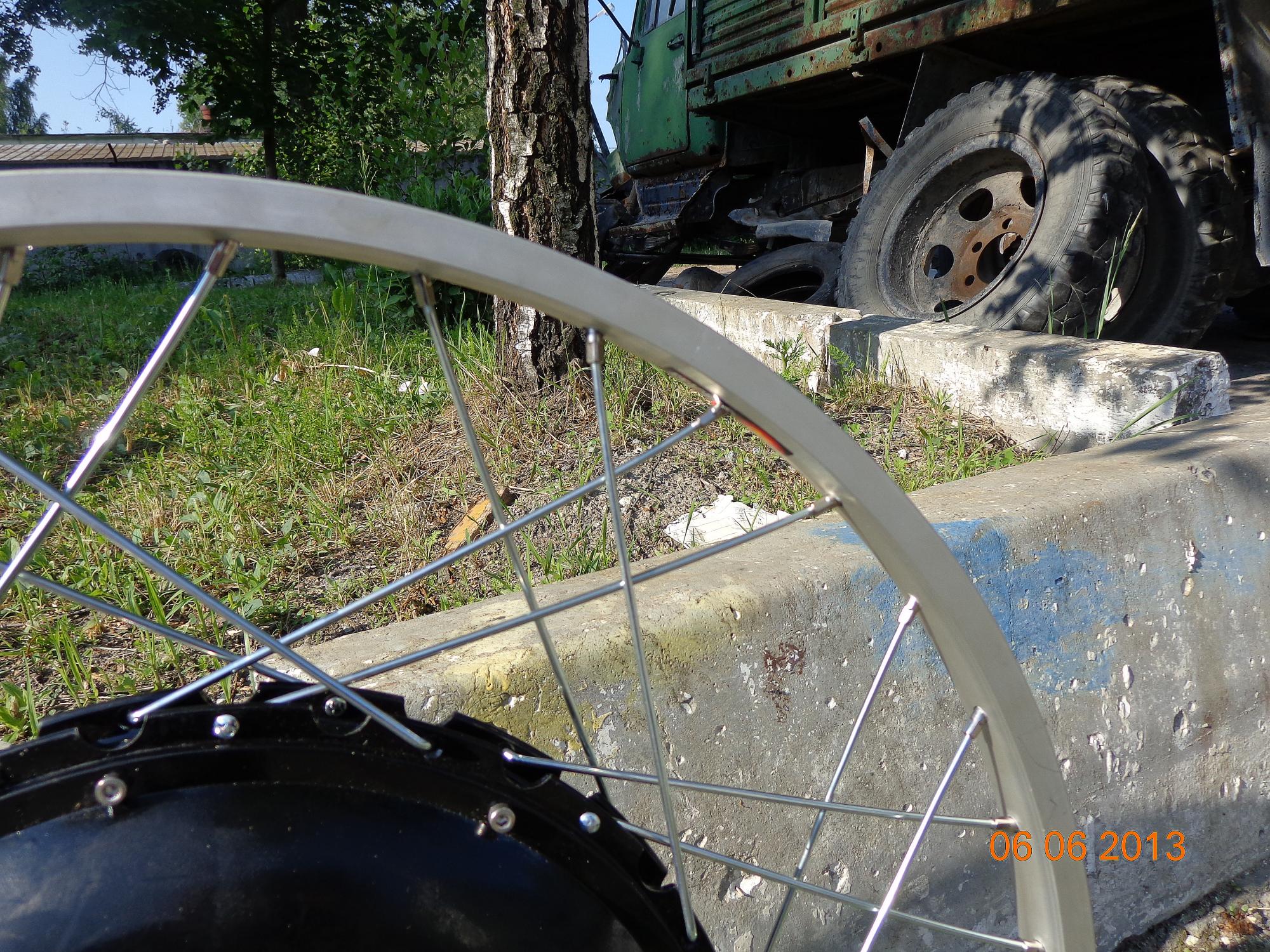

пока у меня первый вопрос к старожилам:
30 декабря 2015 года, я приобрёл мотор-колесо для начала проекта.
забирать я его приехал через весь город на мапеде, немножко больной, слегка нетрезвый и потому только дома обратил внимание на прямую спицовку.
а теперь вопрос: не сложится ли это колесо при первом же старте или взятии лестницы?

[user]dubaser[/user], При должном умении и старании неприменно сложиться. Только спицы тут не причём.

видео замечательное, но мне никак не поможет. спицы очень даже при чём
вот что пишут о таком способе спицовки интернеты:
ЦитироватьОпытные веломеханики используют радиальный рисунок для сборки только передних колес под ободные тормоза. В отличие от задних и колес под дисковых системы, они не испытывают лишней скручивающей (торсионной) нагрузки от дискового тормоза и педалирования.
Но даже несмотря на это, переднее колесо с подобным рисунком испытывает чрезвычайно высокую нагрузку в вертикальном (радиальном) направлении. Вдобавок, риск разрушения фланцев тем выше, чем больше количество спиц и соответственно плотность рассверленных отверстий на втулке.
я сам - молодой растущий организм. уже перевалил за центнер и продолжаю расти.
велопед будет строиться на базе пит-байка и использоваться явно не для неспешных поездок по помытому с шампунем ровному асфальту велодорожки.
поскольку в математике я ноль, может ли кто-то посчитать, на какие нагрузки рассчитано такое колесо с радиальной спицовкой? как оно отнесется к скручивающим нагрузкам от крутящего момента мотора?
я бы не хотел тормозить собою об асфальт 50 метров и потом думать что сначала вызывать скорую или эвакуатор, особенно если это будет километров за 500 от дома. ))

[user]dubaser[/user], пишут они про что? Про веловтулку. Которую при радиальном спицивании может порвать. В вашем случае, ограничением является велообод, в котором нет выштамповки под другой угол, как на мото ободах.
А если не поленится, и на сайте, в поиске, набрать ключевые слова.
То вы много про это узнаете.
А посчитать вам нужно, сколько ватт, ваш молодой, растущий организм будет сжигать, для перемещения себя в пространстве.

[user]dubaser[/user], пишут они про что? Про веловтулку. Которую при радиально спицивании может порвать. В вашем случае, ограничением является велообод, в котором нет выштамповки под другой угол, как на мото ободах.
1) пишут они не про втулку, а про метод спицовки, который не выдерживает нагрузки на скручивание. это означает что вырвет спицы.
втулка, это лишь дополнение к этой прелести, т.к. она тоже испытывает повышенные нагрузки и выше 32 спиц может не выдержать.
2) не знаю как вы разглядели выштамповку, но с таким зрением должно быть видно, что у меня мотоциклетный обод на 17. )) на велоколёсах я тоже что-то радиальной спицовки не видал кстати.
И меня не интересуют теории. Мне интересны математические рассчёты оправданности такой спицовки. Данные по длине и толщине спиц и т .п. могу предоставить тому, кто отважится помочь
в крайнем случае, я бы удовлетворился положительным опытом человека, который сезон отпрыгал на таким же колесе.
на данном колесе в роли ступицы выступает сам мотор. если его поломает, это 20 тысяч рублей - мои накопления за 2-3 месяца.  Я не смогу просто пойти и купить другое колесо взамен испорченного посреди июня. я просру всё лето.
и поэтому, мне очень интересно сразу сделать всё жизнеспособным с большим запасом прочности, а не устранять за свой счёт последствия чъих то кривых рук или мозгов.  этого добра у меня у самого полно ))

[user]dubaser[/user], Неужели вы надеятесь в споре собрать мотопед?
Вот об этом вам пишут. Но вы почему то ищите проблему там где её нет.
Это то с чего я начал. Год и десять спиц.
А вот на этом езжу уже два года.
И почитайте про спицы, какие они бывают и почему.
А чтобы не ошибаться, пожалуйста залейте фото нормального качества.
Ось у мотора крепкая. Сначало ломают обода, потом раму, потом срывают резьбу.
Бывает, попадается брак. Точится новая ось и перепресоваваеться.
