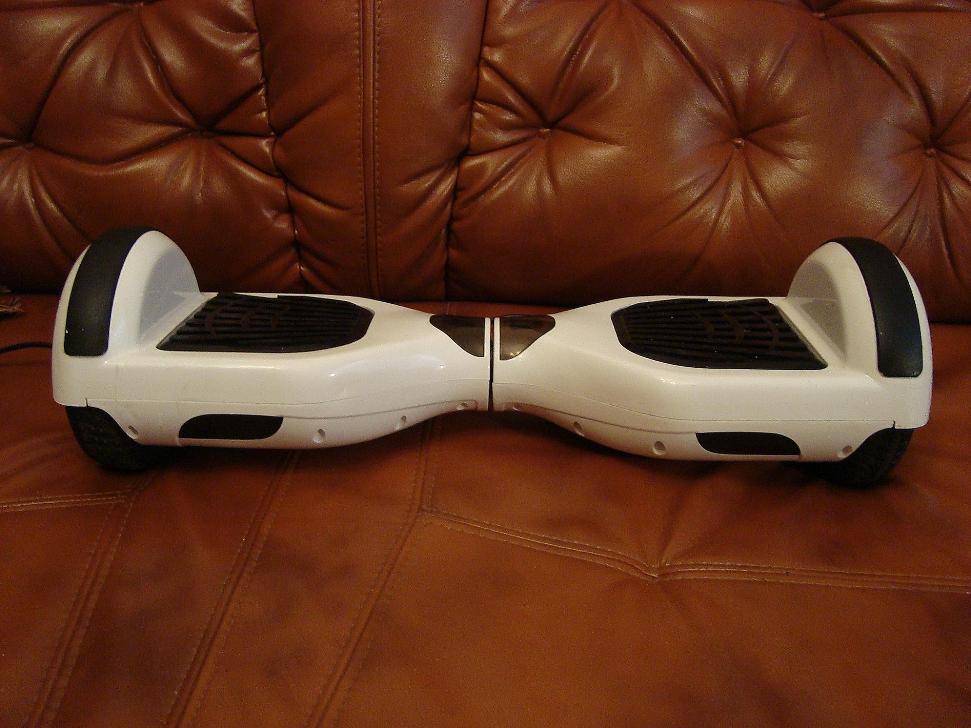

А сейчас для бамперкара уже заказал гироскутер с 8" колесами. Элегантнее и компактнее чем готовый вариант мне не оформить.
И не надо мудрить с электроникой, и аккумуляторами. Все уже хорошо продумано и отработано в минимальном весе, и надежном конструктиве.
Да и так одновременно буду иметь "два в одном" - и гироскутер, и ватрушку. :wow:

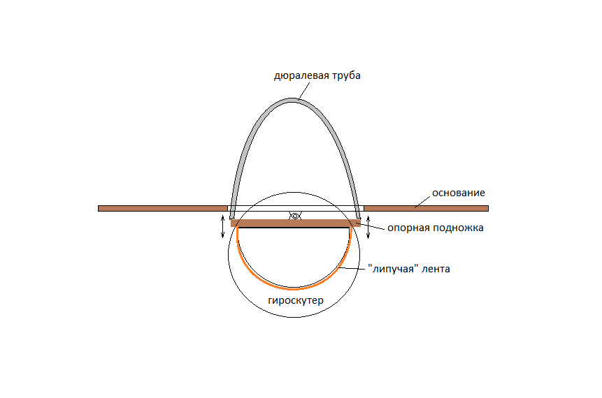

Сейчас наметил такой конструктив сопряжения ватрушки и гироскутера.
Снизу фанерного несущего основания устанавливаются две подвижные "педали", которые ставятся непосредственно на подножки гироскутера, и фиксируются "липучими" лентами. Эта процедура займет не более минуты.
На каждой подвижной педали ставятся дюралевые поручни для рук. Их можно смещать вперед-назад, поворачивая опорные педали, и тем самым изменяя наклон подножек гироскутера.
