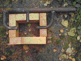

Для этого нужна печь которую относительно не сложно сделать. Первый вариант был такой:
рис1.

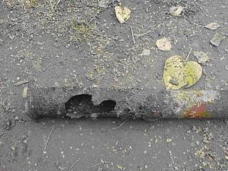

В печи была установлена фурма:
рис2.
Диаметр отверстий 6 мм. Дутьё осуществлялось пылесосом, в качестве топлива использовались дрова. При попытке использовать уголь произошло прогорание фурмы. Поскольку она вся нагревалась до красного каления, плюс кислород воздуха... :
рис3.

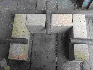

После чего печь была снесена и сделан новый вариант фурмы:
рис4.
рис5.
На снимке фурма для наглядности отображена в превёрнутом относительно рабочего положении. Концы трубок заварены и в них просверлены отверстия Ф6 мм.
И печи:
рис6.

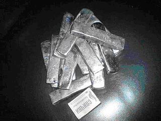

И вот собственно результат трудов:
рис9.
