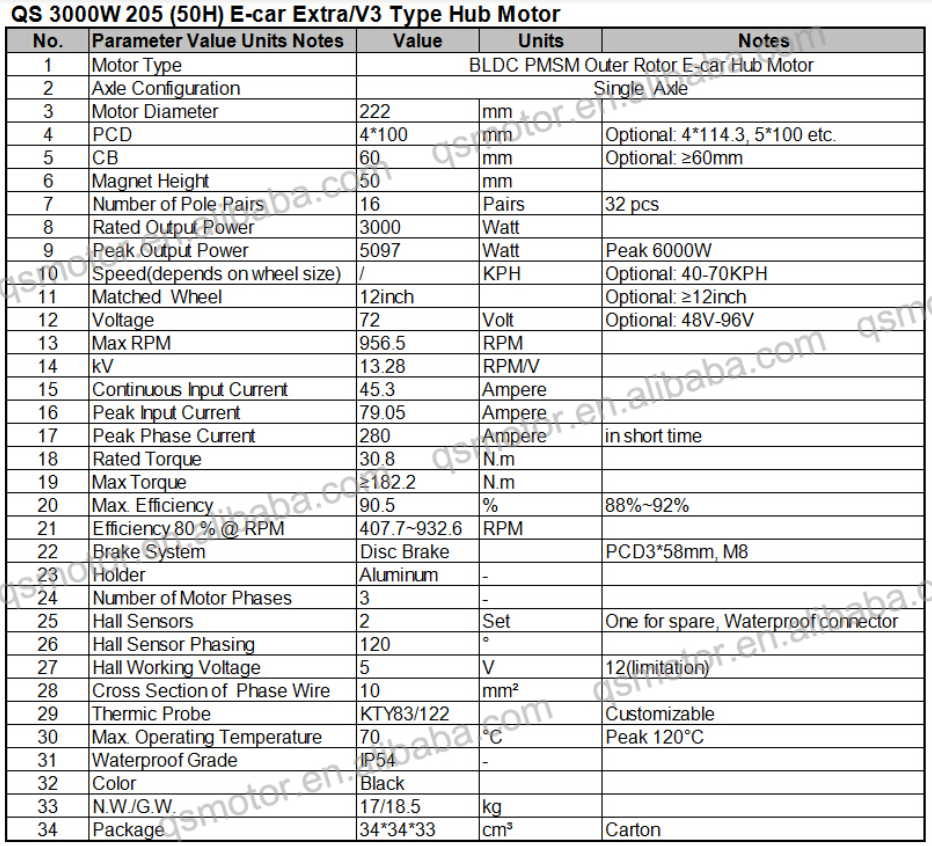

Коллеги. Планирую для своего проекта заказать мотор-колесо Quanshun 205 3000W (не путайте с МК под спицы, это Hub).
Вот ссылочка: https://ru.aliexpress.com/store/product/E-car-205-3000W-205-50H-V3-Type-Hub-Motor/1389549_32607509271.html
Но в описании проставщик указывает три версии этого мотора: "Normal Type V1", "Export Type V2" и "Extra Type V3".
Причем в описании подчеркивает то, что они сильно отличаются друг от друга, но не особо определенно. Например: "Больше меди, больше магниты, эффективнее, выше крутящий момент" и т.д.
А вот в версии V3 обращает внимание, что меньшее число катушек - только 16 катушек, за счет этого при том же токе и скорости - выше крутящий момент. Это я все со странички по ссылке прочитал.
Вот на фотках ниже показан конструктив (они тоже со странички).
Мне бы хотелось, чтобы макс.обороты были ниже, а вот крутящий момент - побольше.
Акк и контроллер у меня на 48 Вольт. Что подскажете, какой брать? Какие у них принципиальные и эксплуатационные различия?

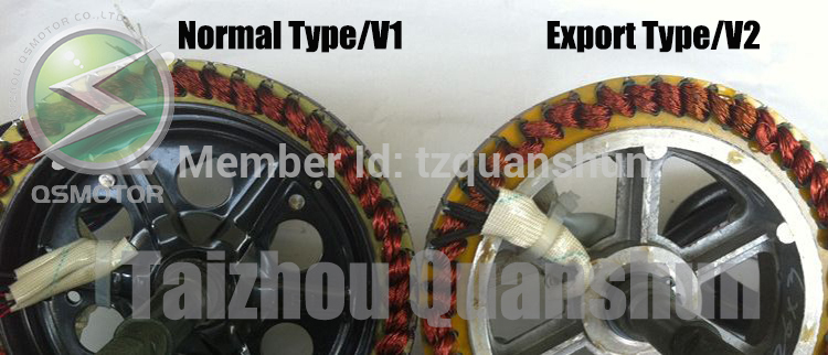

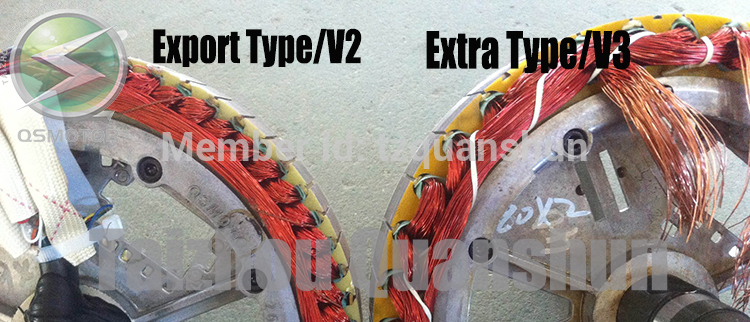

А, ну и еще вопрос остался: производитель обращает внимание, что на V3 - катушек меньшее количество, только 16 (это и на фотках видно).
Как количество катушек влияет на скорость/крут.момент?
DIVAS
У V3 меньше полюсов, теоретически это позволяет получить скорость немного побольше при тех же потерях в железе.
А вот насчёт момента вопрос спорный - полюсов меньше, но сами они больше и сильнее. Будет ли максимальный теоретически достижимый момент больше, сказать трудно - кроме количества полюсов на это влияет ещё куча переменных, которые неизвестны.
Ещё, как мне кажется, в V3 коэффициент использования меди чуть получше, но это чисто визуально и я могу и ошибаться.
Я бы взял V2 или V3. При имеющихся (точнее, отсутствующих) конкретных данных я не вижу между ними существенной разницы для работы на небольших скоростях.
А вот выбрать правильное количество витков весьма важно - именно от этого и зависят свойства двигателя при выбранном напряжении.

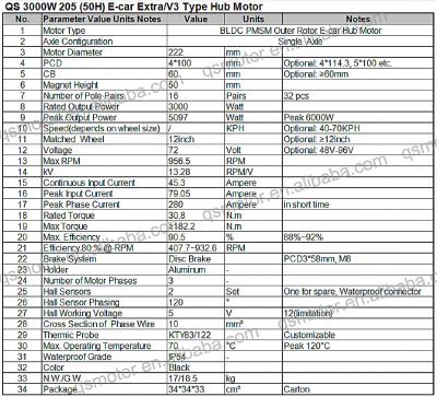

Задал вопрос производителю - могут ли сделать макс.обороты 500-600 (вместо 900). Подожду, что ответят.
DIVAS
Вам нужно смотреть не максимальные обороты, а обороты ХХ при конкретно Вашем напряжении батареи. Они должны быть примерно на 10-15% выше оборотов, необходимых для желаемой скорости движения.
При этом если Вы увеличите напряжение батареи, то и обороты пропорционально вырастут.
Дайте продавцу Ваше напряжение батареи и желаемое RPM - если это продавец от производителя, то они всё сами посчитают и намотают то что нужно. Ну или подберут подходящий вариант из готовых.
А теоретически возможные максимальные обороты, без привязки к напряжению, неизменны для конкретного железа вне зависимости от обмоток.
Kugoo M4 Pro 18Ah (2020)
big17
Вот что ответили:
ЦитироватьHello Oleg,
Yes, we can customize to 48v 625rpm for this motor.
Here attached test report for your reference.
DIVAS
Цитата: big17 от 01 Фев. 2016 в 09:56
Вот что ответили:
Ну да, если Вам нужно 625 об/мин на ХХ, то это оно и есть. Под нагрузкой при движении по горизонтальной прямой будет на 10-15% меньше.
