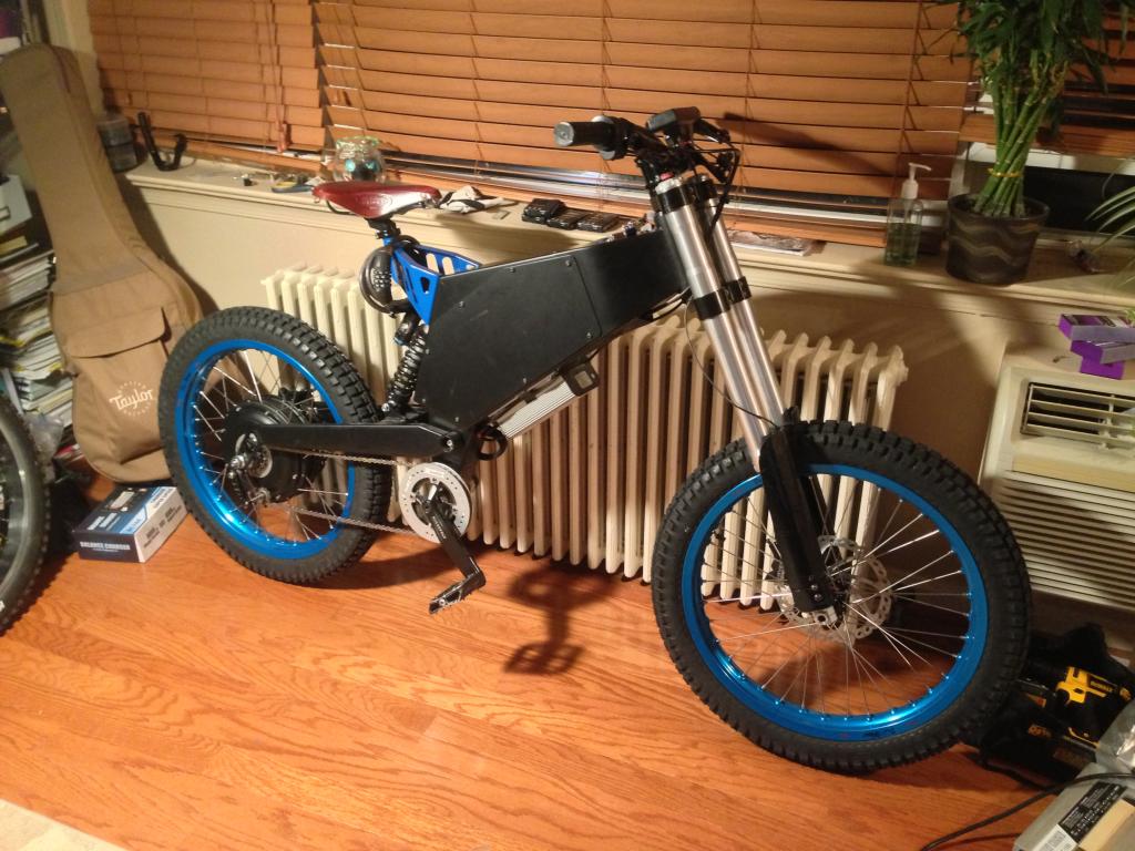

Собираю свой первый электровелосипед а поскольку я максималист и себя знаю то начинаю с тяжелой артилерии. Для начала прикупил "раму Чоботаря". Выкупил у nortelius-a. Фотками поделюсь но они его-же, свои еще не делал.
Что имеется: сама рама, аморт, вилка, тормоза, ручка под палец, тормозные диски и дисковые тормоза.

Мой мотор:

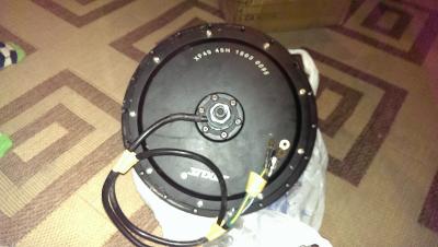

MXUS номиналом 3Квт. Вес 9кг, ширина магнитов 45мм, намотка медью 4*15, ось 135 на 10 под вело дропауты, есть крепление под дисковый тормоз и трещетку.
Акумы:
Пакеты-монстры. 15 штук по 37ач.
Аморт:
FOX DHX 5.0 240mm с 700-й пружиной
Вилка:
26" SR Suntour XCT 100mm под дисковый тормоз
Тормоза:
Механика Avid BB5
Колеса:
18-е алюминиевых мотообода. Перед 2,75' а зад 3,0'.

[user]ADamsik[/user],  Привет и поздравляю!
1000w мотор савсем слабоват для такого конфига... на мой вгляд зажарится очень быстро! Лучше БУ миникрошку.
Большой зеленый самокат.
АндрейS
Думаю, что 1000 ваттный двигатель для данной рамы нафиг не нужен.
Лучше немного под копить и сразу взять миникошку или крошку.
А то только деньги на нем потеряете.
RommT
На подобной но чуть больше раме сезон отъездил на киловаттнике + редукторник в переднем. Киловаттник легко переживает полтора-два киловатта мощности без перегрева при условии что эта мощность вкачивается в него в раскрученном состоянии. В моём конфиге помощь в разгоне и горках давал редукторник, но оптимальнее было бы к примеру взять скоростной полуторакиловаттник в маленьком ободе 16" мото или 20" вело. КПД и тяга тогда будут лучше, и скорость с большой покрышкой от 48в под 60км/ч. Не пробовал ещё так, планирую такой конфиг на лето собрать. Лишнюю миникрошечную тяжесть думаю лучше не возить, и переплачивать вдвое(!) за лишний сантиметр магнитов смысла нет когда можно редукцию колеса уменьшить, за проходимость и устойчивость всё равно переднее колесо больше отвечает, его можно и побольше поставить.

Да вот вроде как буду покупать мотор MXSUS 3000w ))))
А вело жалко ставить. гляжу пробиваются они, а я не очень хотел бы частенько рехтовать. Мото вродь как надежней.
