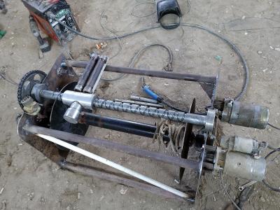

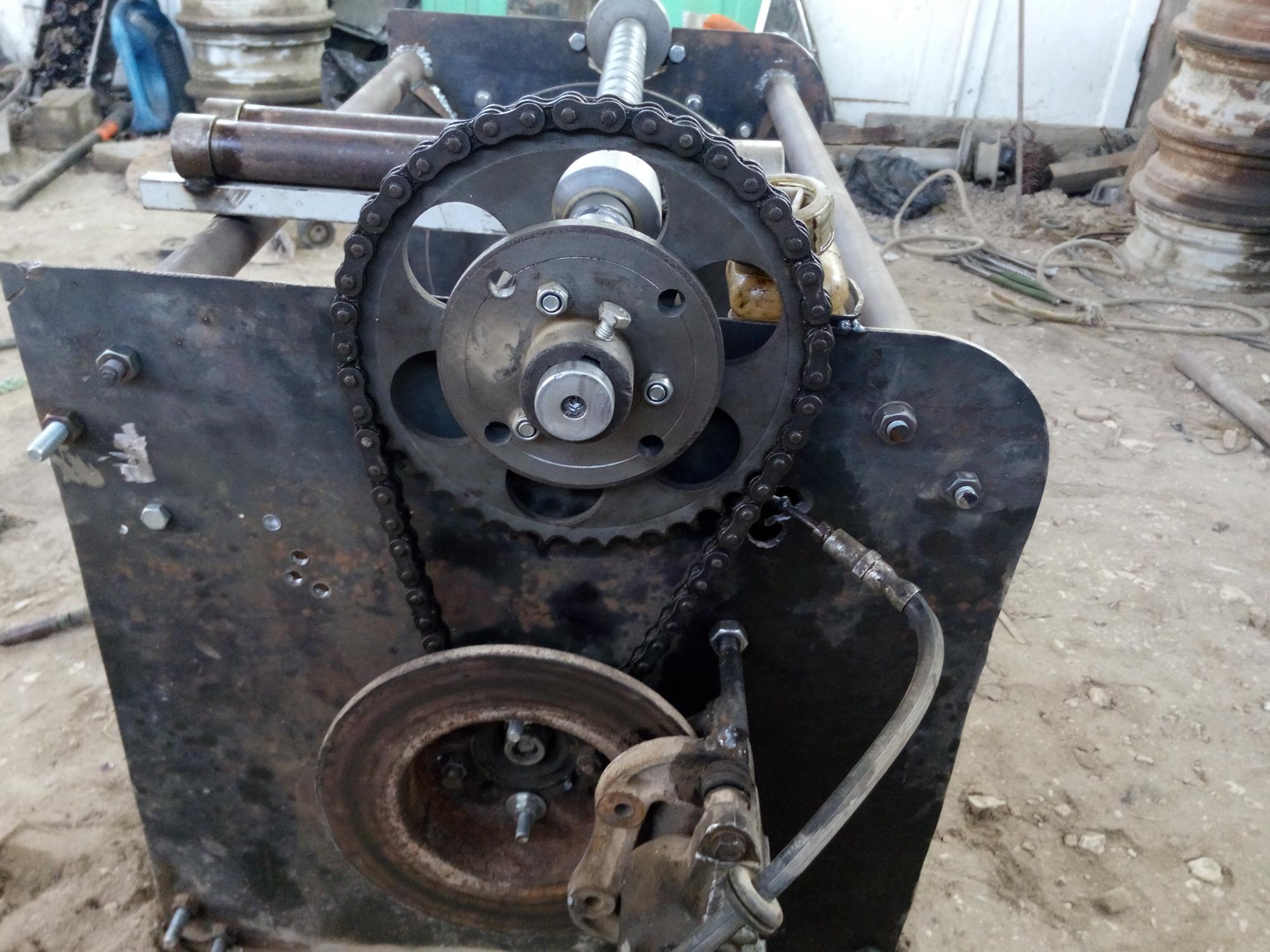

 Доброго времени суток всем.
Укажите куда мне эту тему закинуть, если я не правильно что то делаю
Хочу поделиться своим опытом в постройке электрической лебедки для буксировки парашюта, которую я начал собирать в начале лета 2015 года и закончил под конец пляжного сезона, вернее не закончил а испытал... А закончить и довести до ума всю буксировочную систему я планирую к весне этого года.
Решил я построить электрическую лебедку, а не покупать готовый, по трём причинам .
1. Заводская буксировочная система стоит около пол лимона и в России их не производят.
2. Они все гидравлические
3. гидравлику можно установить только на стационарный лодочный мотор, а у нас в наличии имеются только катера с подвесными моторами...
Требуемые параметры...
— Лебедка должна быть электрической
— Лебедка должна наматывать веревку со скоростью 3-5 метров в секунду
— Обязательно должен быть укладчик чтоб аккуратно уложить 200-300 метров веревки
— и тяга должна быть такая чтобы наматывала веревку и тянула двухместный парашют при скорости катера 40-60км/ч
В данный момент тягу осуществляют 2 стартера от классики жигулей
и 2 Камазовских аккумулятора на 12v 190 А/ч,

Да 2 стартера с трудом тянут, думал ещё 2 добавить и включать их по очереди чтоб не перегревались , но они все на втулках все ровно долго не поработают.
благо они дешевые 1т.р. можно запастись и менять их на ходу если вдруг случиться что.
В данный момент в поисках хорошего мощного движка на вольт 48,
а те что вы написали  где можно найти?

Задач этих стартеров намотать  веревку длиной 200 метров на барабан ,
со скоростью 3 метра  в секунду,получается они работают ну максимум 1,5 минут .
А разматывается веревка от тяги купола парашюта  и то притормаживая отпускаю
гидравлические тормоза от ОКИ
Вот была бы возможность рекуперации  было бы вообще идеально.
Как вариант  ассинхронник 4 кВт  собираюсь скоро перемотать на славянку, но к нему контроллер с рекуперацией дорогой

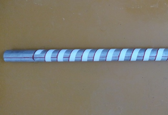

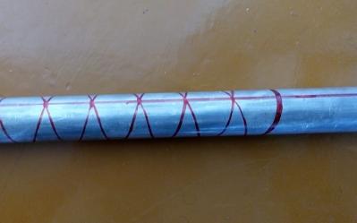

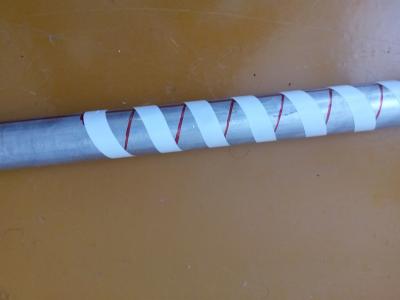

И так, в начале лета я начал строить лебедку для буксировки парашюта за катером(ПАРАСЕЙЛИНГ), и начал я с поисков электрической лебедки, которую я мог бы переделать или использовать некоторые её части.
рассматривал лебедки для внедорожников, так же лебедки для грузовых на 24v. но ничего из этого не подходило под мой проект... и тогда решил строить всю систему с нуля.
Для этого я перерыл весь интернет и перечитал всю информацию которую смог найти о парасейлинге,

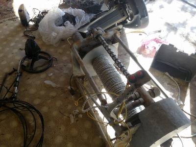

Изучив множество лебедок я понял что, самая сложная деталь эта укладчик троса, в данном случае веревки длина которой должна быть не менее 200 метров.
— пересматривал множество вариантов и решил что самый лучший вариант это, скопировать эту деталь с заводской импортной лебедки которую я в вживую в глаза не видел.

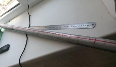

Чтоб изготовить вал для укладчика троса, Я обращался к мастерам знаменитых заводов которые есть у нас в республике, обошел порядка 20 токарных цехов везде мне отказали, то у них станки старые, то резьбу такую в первые видят, то образец нам принеси может и подумаем. И только на одном заводе сказали что уже делали что то подобное но в 5 раз меньше по размерам чем мне нужно, они же за мою деталь назвали космическую цену в 50т.р. предоплату и точные чертежи нужно было им нарисовать, и то попробуем но может и не получиться.
В итоге я решил что попробовать могу и сам))))), без каких то станков и чертежей
Была куплена заготовка из Дюрали диаметром 45мм и длиной 110 см, и понеслась

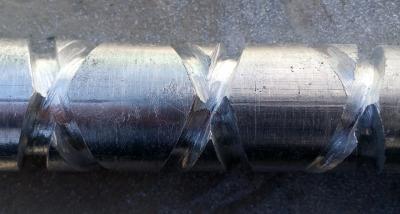

DARGON
сначало я сделал насечки ручной ножевкой по металлу, затем чуть углубил треугольным напильником
Добавлено 07 Фев. 2016 в 20:41
далее болгаркой вытачивал тонким диском, затем диском потолще. по чуть по кругу проходился пока канавка не углубилась на 3-5 мм

И правильно сделал что сам , никто не сможет сделать лучше чем ты сам,глаза боятся -руки делают и получается даже лучше чем задумал. А что думаешь по двигателю? есть какие идеи?

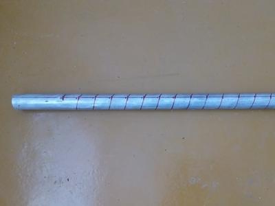

DARGON
#16
В ручную ещё 3 дня пришлось вытачивать всё это дело напильником уже прямоугольной формы
Добавлено 07 Фев 2016 в 20:44:06
в конце зашкурил сначала грубой шкуркой затем мелкозернистой
