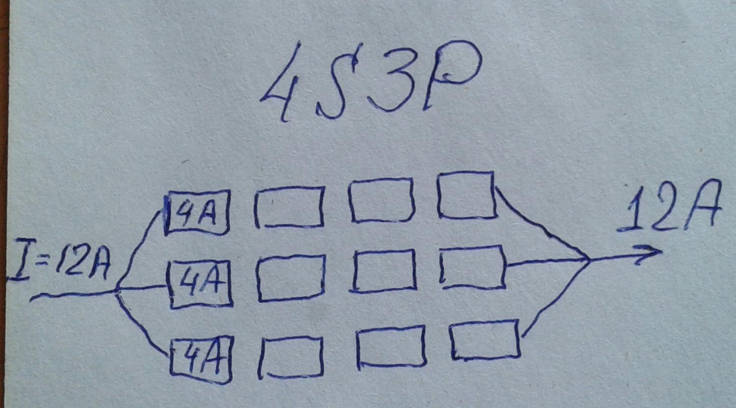

Господа, помогите начинающему. Планы такие: собираюсь заменить в эл/машинке сына надоевшую Pb батарею 12В 7А. Долго и мучительно выбирал альтернативу, остановился на бюджетном варианте LiIon 18650. Собираюсь поставить 3S3P. Рабочего тока машинки не знаю (один обычный моторчик s550 на 12в). Не зная рабочего тока - не могу выбрать банки. Понравился самый объемный вариант производителя Panasonic (такие http://ru.aliexpress.com/item/New-2015-6PCS-Original-protected-18650-3-7-V-3400-mAh-rechargeable-battery-for-Panasonic-batteries/32481913891.html?spm=2114.10010208.100010.4.q3VvR3) по цене 325р за штуку. Самый большой честный объем, но где-то читал, что у них небольшие токи отдачи и при высоких токах они дадут дуба.
Вопрос: кто знает примерно, какой рабочий ток электрической цепи (знаю, что условия оч различны: вес, местность и т.п.)?
Для моих условий данные акки пойдут или искать другие? Какие?
Рад буду любому ответу, в т.ч. бюджетные альтернативные варианты.
3S - не мало? 4S - не много? Дрыгатель не сгорит, или просадка напруги сразу снизит рабочий ток акков до нормы?

Объясните для начала чайнику: Как распределяется рабочий ток по аккумулятору. Если ток потребления прибора, скажем, 5А, то 5А снимаются не с каждого акка из сборки, а распределяется на все акки пропорционально? Если в сборке 9 акков (3S3P), то 5А/9шт=0,55А на банку?
По поводу 4S к моей машинке. 4S при максимальной заряженности дают 16,8В без нагрузки. Не сгорит ли двигатель, рассчитанный на 12в? Или при замыкании цепи (нажатии на педальку газа) - напряжение сразу просаживается до приемлемого? Или все же есть риск выхода из строя 12В движка?
Тоже думаю ставить БМС. Но если я поставлю БМС, то она сама балансирует сборку, и балансировочный кабель в этом случае не выводится? А куда тогда прилепить Целл-лог?
Насчет указанных Панасоников. Если ток потребления около 12А (как я думаю) - то 12А\9акк=1,33А ток на каждую банку. Для Панасоников - это норм нагрузка почти 0,3С. Поправьте, если мои теоретические познания неверны. Спасибо заранее.

Вот тут как ни думал, не понял. Можно на примере. Допустим, банки по 3400 мАч. Номинальный ток банки 5А. Конфигурация 4S3P. Рабочий ток цепи 12А.
Вопрос к знатокам: Разве не справедлива формула: 12А/(4*3шт)=1А на каждую банку? Такой ток потребления вполне приемлемый?! Разъясните, пжл, на пальцах.
И момент про наличие БМС в сборке. Балансировочный разъем тогда не делается? А куда лепить селл-лог?
Witaliy
Если стоит BMS, селлоги не нужны.
Ваша формула не верна.
В последовательной цепи ток одинаков.
В параллельной цепи из n элементов I/n
