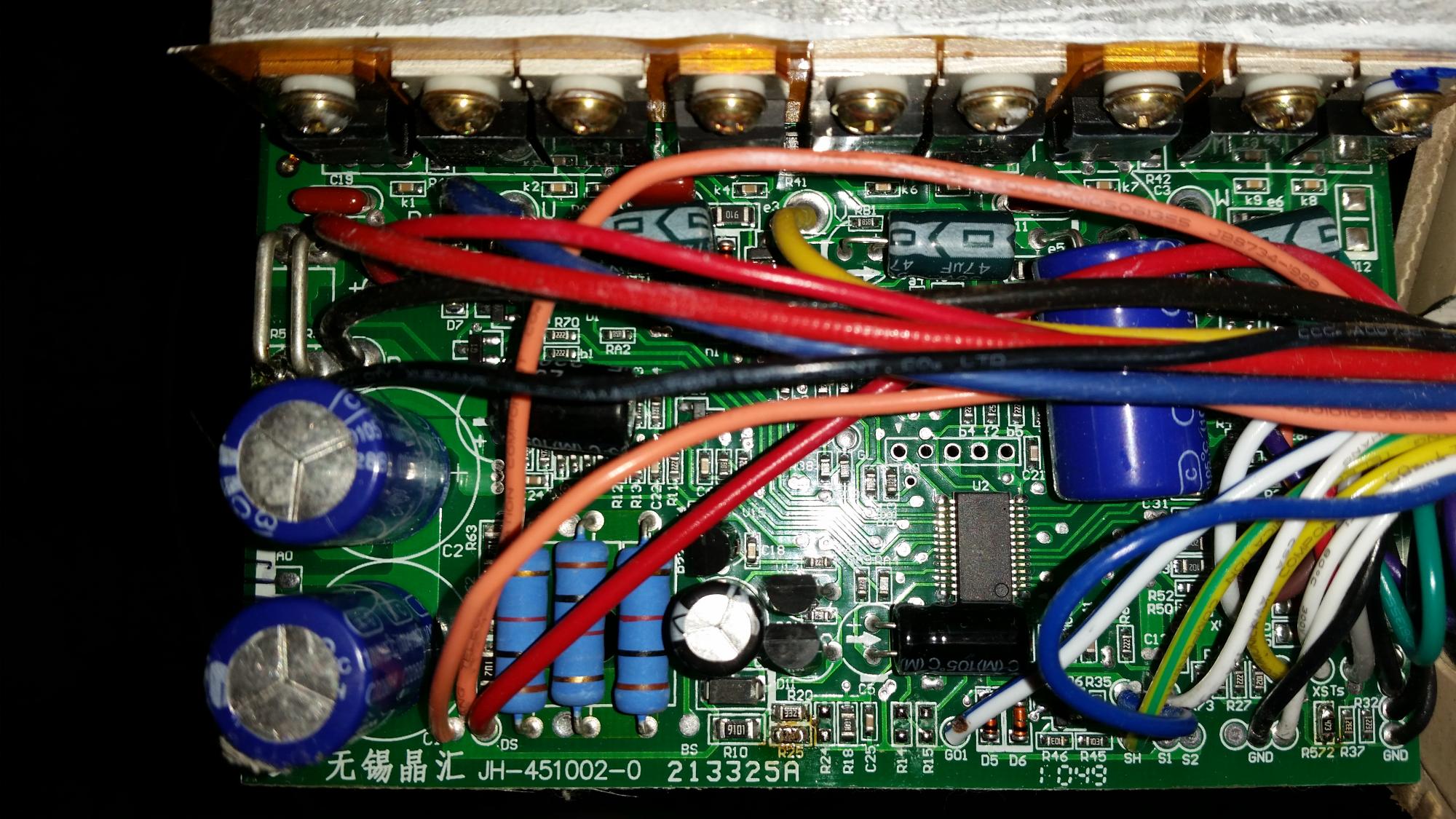

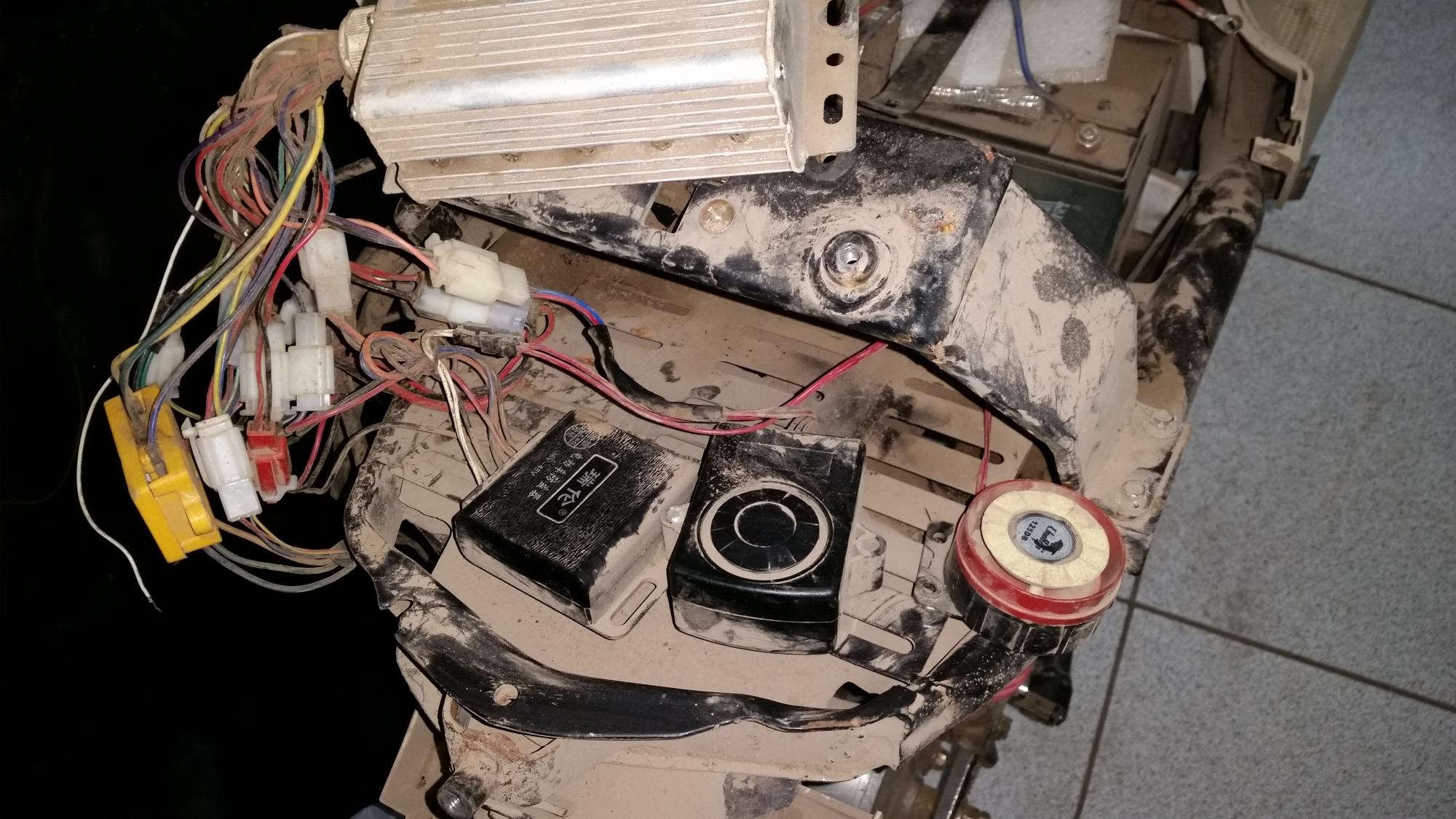

Вот мой акум
Чего то его вздуло с задней стороны, они все такие. С октября не ездил напряжение 48.5в

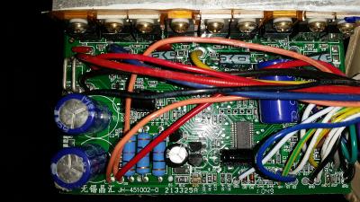

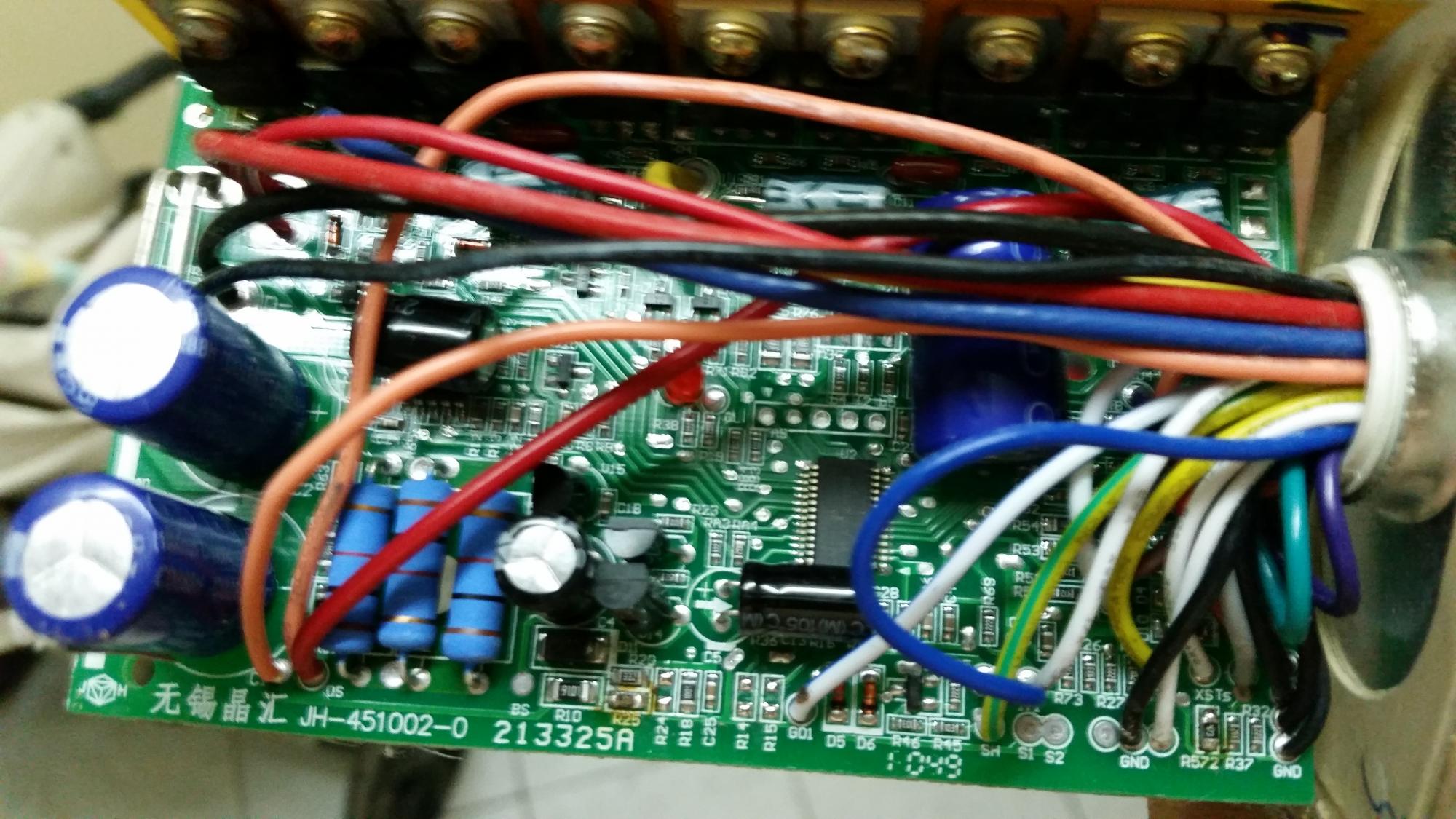

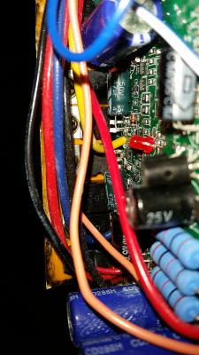

Вот контроллер
Что скажите..... поедит он с 60-ю вольтами.
Эще стоит сигналка и система экономии энергии

Контроллер то может и поездит,аккумулятор нет.У вас уже аккумы вздутые,долго не проработают,не выбрасывайте деньги на ветер.
Проект Багира
Slider

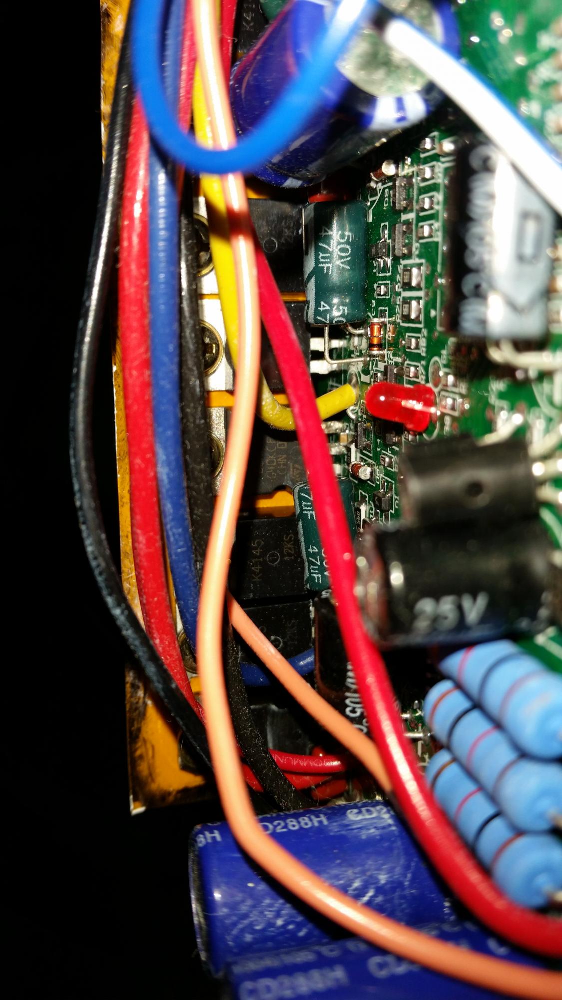

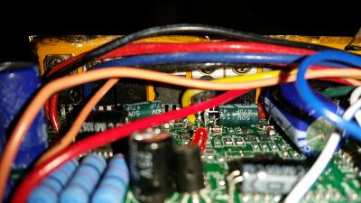

На контроллере большие конденсаторы слева посмотрите на какой номинал вольтажа, вот до него и можно подымать. А "мешать" (подключать друг к другу) старые и новые акумы действительно не рекомендуется.

Это ты о чем? на что не выбрасывать деньги? На комплект свинцовых? Пока прорабатываю вопрос все таки о покупки литиевых на 60в20ач.  А что с моим контроллером? Поедет ли он на 60 вольтах? А еще такая проблемка..... сигналка и система экономии энергии 48-ми вольтовые, смогут ли они работать на 60-ти. Они на прямую связаны с контроллером и даже питание для них идет из контроллера.
Ща гляну. Никто не собирается мешать старые и новые акумы. Куплю все новые или литиевые.
Slider
Ну вот насчёт работоспособности всего остального вряд ли кто-то ответит, что за "система экономии энергии", рекуперация, что-ли? Тут только экспериментально посмотреть, может одолжить у кого один свинцовый акум на время и проверить...
кондеры вроде на 63в
При нажатии на кнопку скутер начинает медленнее разгоняться и падает скорость как бы не дает сильно расходывать энергию. Чем сильнее разряжен акум тем медленнее он едет и медленнее разгоняется. А еще она говорит когда разряжена батарея или я слишком не экономично еду, причем на русском.
Slider
Ну да, без переделок 60 в должен "переварить", это 5s свинца или 17s элементов лифера...
