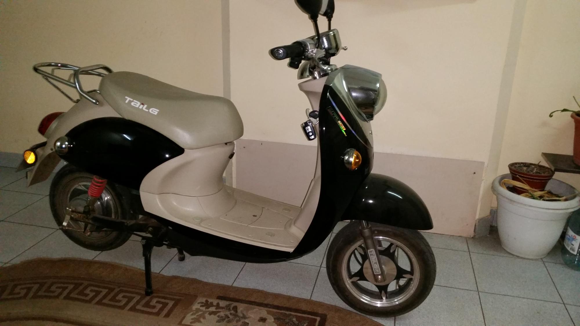

Всем привет! Владею этим скутером на батарейках уже 4 года. Ограничитель (петля) снят, едет 38 по GPS на полном газу и включенном ближнем проезжает 32-35 км, при моем весе в 110 кг. Мотор колесо 350, батарея свинцовая 48х20Ач. Есть штатная сигналка, система экономии энергии для увеличения дистанции пробега. Скутер спокойно вмещается в грузовой лифт и стоит у меня на площадке на 6-м этаже. Фотки выложу чуть позже. Хотелось бы немного увеличит максимальную скорость и естественно пробег. Что посоветуете с чего
начать.

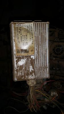

chelo_vert
[user]ROMZES4[/user], Сделайте фото платы контроллера с двух сторон и выложите сюда. так будет проще отвечать на ваши вопросы про него.

Не слушайте этих литиеводов. Если текущий свинец устраивает по пробегу - оставляйте его, значит он нормальный. Что бы поднять скорость - нужно поднимать напряжение. Ничто другое (замена контроллера, ни смена на литий) скорости не добавит. Есть контроллеры, которые могут добавить скорость простой заменой, но они стоят дорого (100 баксов и выше). Если будете поднимать напряжение - нужно подобрать такую же свинцовую батарею как у вас стоит (или очень похожую по модели и возможностям). Дешевый свинец - будет лететь раз в два месяца. Нужно проверить контроллер, что он выдержит дополнительную батарею свинца - открыть контроллер и посмотреть на какой напряжение расчитаны кондеры и транзисторы. Дополнительная батарея свинца добавит вам порядка 8км/ч скорости.
yuri
добавлял 5й свинец к 4м, скорость вырастала с 33кмч, до 42кмч на тяговом МК, контроллер не менял и не прокачивал, там мосфеты на 75В стояли.
