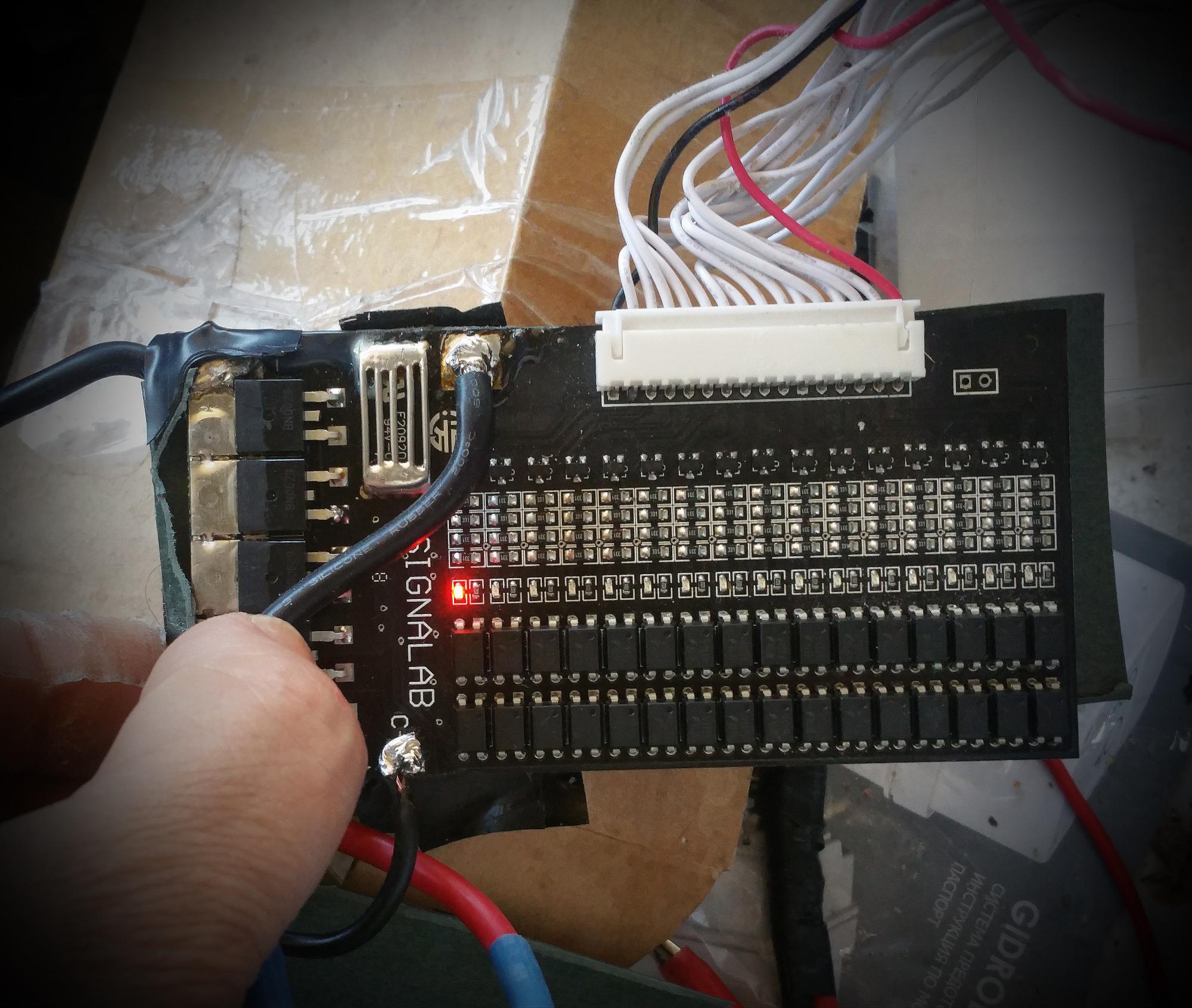

Лично мне, светики на балансирах быстро помогают найти проблемную ячейку, без всяких замеров.
Вот напр:
Вот напр:
