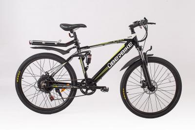

Приветствую участников форума.
Я наконец решил, что для меня велосипед это больше транспорт чем развлечение. После многолетней езды на обычных велосипедах я созрел до велогибрида. Задача - ездить на работу каждый день, при этом с хорошей средней скоростью и не потея. Дистанция порядка 6 км, умеренные но продолжительные горки. Скорость выше 35 км/ч не интересует, нужно лишь ассистирование при подъеме в горку. При этом из эстетических соображений хочется иметь велосипед со скрытым или же частично скрытым в раме аккумулятором. Собрать самому велосипед с такими требованиями нет навыков и времени (хотя интерес уже зарождается), но для начала решил купить серийный байк.
В 13 году я думал над покупкой понравившегося мне по этим критериям Protanium Gent, но так и не купил. А сейчас в большинстве интернет-магазинов он отсутствует (очень интересно почему, модель казалась мне воплощением совершенства, по крайней мере внешне)
Сейчас приглядываюсь к модели Volteco Uberbike H26/S26
Двигатель 350 Вт, батарея литиевая 5,8 Ач. дисковые тормоза, 21 скорость. В остальных характеристиках я разбираюсь мало.
Модели S26/H26 отличаются тем, что первый - двухподвес а второй хардтейл, разница в цене 10 т.р.
Еще существует S26 с двигателем на 500W но он еще дороже.
Прошу помочь советом по следующим вопросам:
1) Опыта езды на двухподвесах я никогда не имел, слышал что они комфортнее, что меня весьма привлекает. Но возникает вопрос надежности.
2) Так как это новинка, я не нашел каких-либо отзывов по данной модели или хотя бы производителю в рунете.
3) (Возможно стоит спросить у продавца) Смогу ли я после выработки ресурса батареи найти ей замену и осуществить ее. В описании сказано что она несъемная, но я это понимаю как не быстросъемная, но ведь не может наверно быть что она там намертво замурована?
Ситуация осложняется тем, что в своем городе (Нижний Новгород) диллеров я не нашел, и по этому покупать возможно придется вслепую, не посмотрев и не потрогав сначала сам велосипед.

Да двухподвес комфортнее, но обычно тяжелее и не позволяет поставить нормальный багажник и хороший акб в треугольник. В городе для неспешной езды по асфальту нафиг не нужен. Вам же кроскантри на нем гонять.
Под хорошим я понимаю емкий акб.
Про эти байки раньше не слышал. Сказать, что либо не могу. Такие байки не советую. Фирменные байки часто дороги, не ремонтопригодны и имеют очень скромные характеристики. Я бы брал хороший вел под себя и уже его бы электрофицировал. Это очень просто если взять набор для электрофикации. Там все разъемы заранее подобраны так, что нельзя ошибиться. Ребенок и то соберет.
Нормальный двухподвес очень надежная штука, если за ним нормально следить.

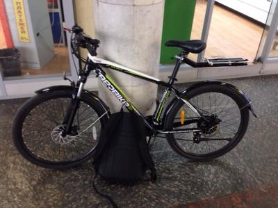

Всем спасибо за советы. Старый велосипед у меня сломался, и на фоне этой печали я все таки купил Uberbike H26.
Купил вчера, с заводской зарядки проехал 22 км, в том числе по горкам, педалями помогал немного, индикатор показывает остаток 1/3 заряда. Немного, но для моих целей думаю будет хватать. С использованием ручки газа разгоняет до 25 км/ч, даже если крутить поднятое колесо (ограничение в контроллере, или может быть я пока не разобрался с управлением), так что любителем погонять думаю не понравится.
По опыту эксплуатации возможно еще что-то напишу, если есть вопросы - пишите.

[user]SV_Lubin[/user], поздравляю!  :hello:
И донор вполне неплох, для спокойного (до 50км/ч) катания. Возможности для улучшений есть! (подозреваю, что первый претендент на апгрейт, - это батарейка))
Я только не очень понял, зачем тут багажник консольный? Это ж хардтейл, вполне можно было нормальный багажник поставить...
Крылья хороши. Это пластик или металл?
SV_Lubin
[user]askatt[/user], спасибо. Багажник входит в стандартную комплектацию. Мне наоборот нравится, потому что он легче, а ничего тяжелого мне возить пока не нужно. Уже поставил на него специальную сумку. Крылья пластиковые. Смотрятся не спортивно, но зато доказали свою эффективность во время дождика.
Кстати S26 я тоже смотрел перед покупкой. Двухподвес немного комфортнее, но тяжелее и дороже. На нем другие, спортивные крылья.
