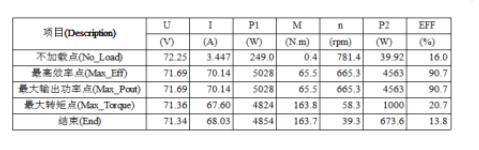

Мне вот только данные не понятны,
вот ваш график на 4 витковый  мотор
а вот такая же табличка на 3 витковый мотор у Эвел
http://evel.ua/catalog/motori/motor-koleso-zadnee-gt4000-72-96v-4000vt/
Но если витки отличаются на 33% , то обороты не могут быть одинаковы .
Это даже я как далекий от электромоторов понимаю.
Судя по цифрам в таблицах они совершенно одинаковы.
Просто я хочу знать где вкралась не точность.
или я чего то не понял.

ЦитироватьНо если витки отличаются на 33% , то обороты не могут быть одинаковы .
Китайцы везде пихают эти таблицы, ставят разные обмотки, а таблицы прикладывают одинаковые.
Возможно стоит ее вообще убрать.

ЦитироватьКитайцы везде пихают эти таблицы, ставят разные обмотки, а таблицы прикладывают одинаковые.
а как тогда орьентировацца покупателям?
У меня просто складывается впечатление что продавцы пишут все то что хочет видеть покупатель, а не то что есть на самом деле.

[user]DemurgMSK[/user], скажите какие у него обороты на холостых  при каком напряжении :?
Может я так смогу узнать истину.
80км/ч
> 70 000 км
surhentas
Истина-познаётся в сравнении.
yurgen
так вы ж не даете цифры , как я могу сравнивать если ее нет?
