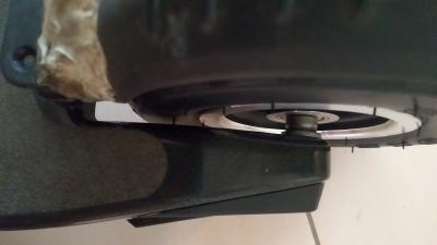

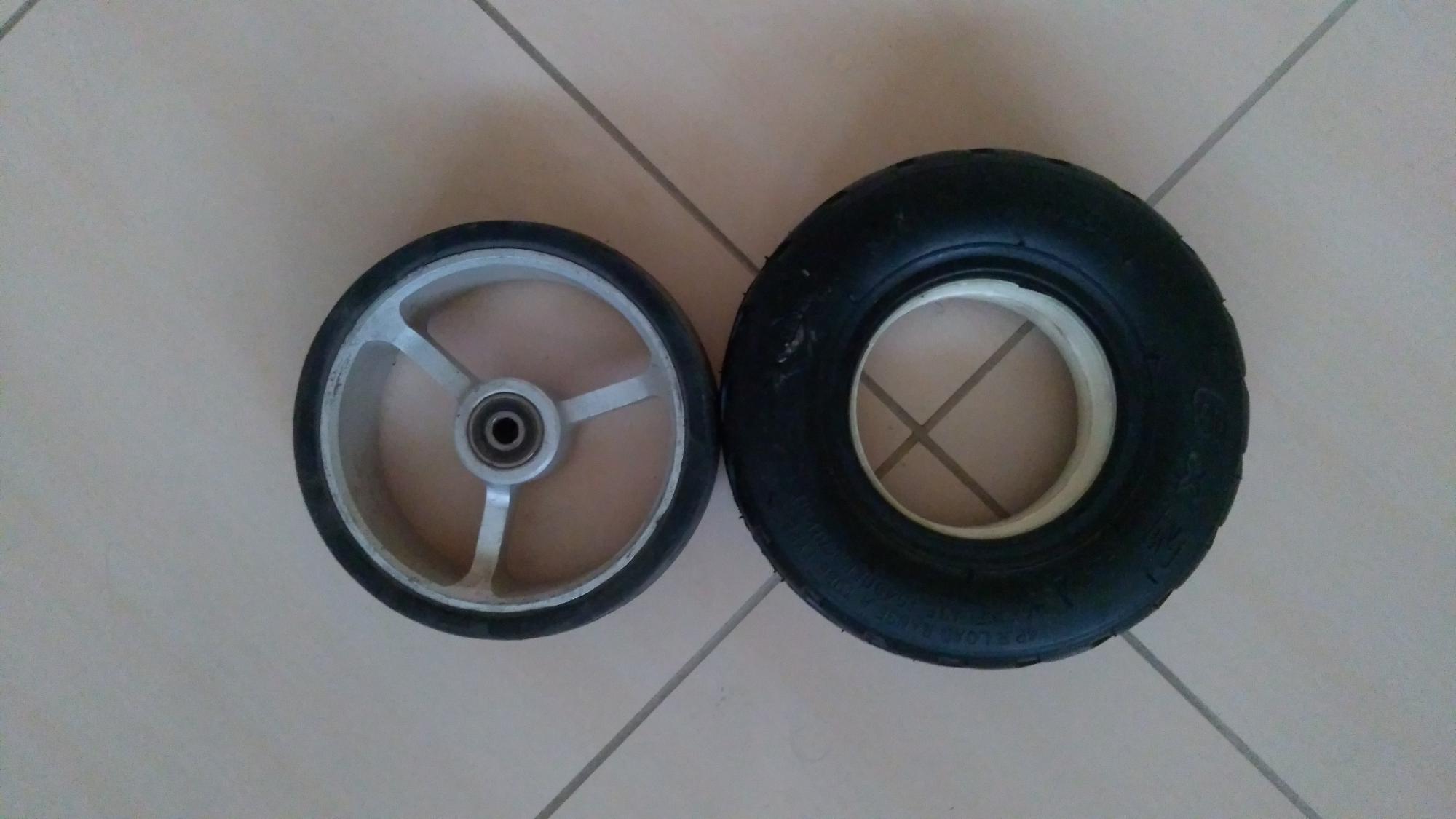

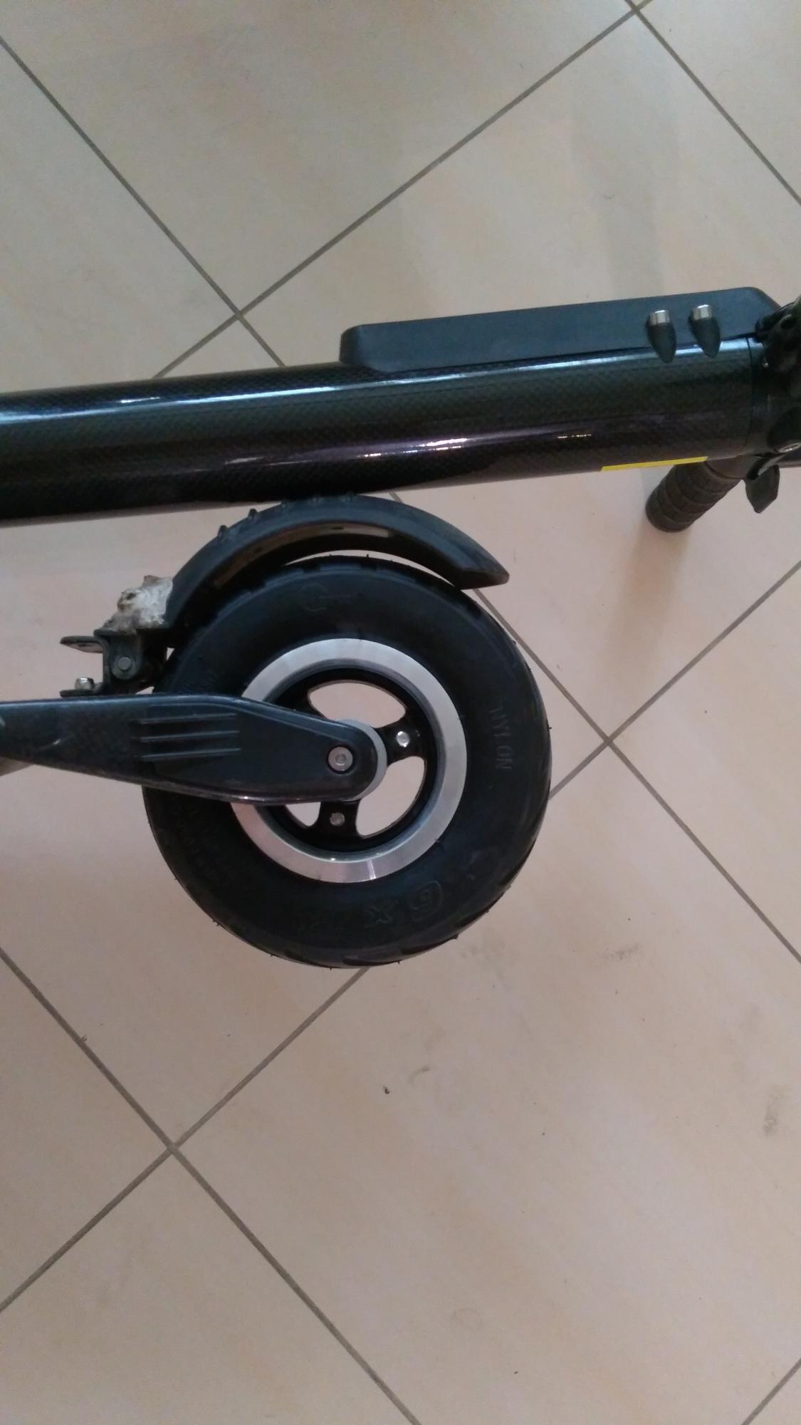

Воодушивившись постами Боряна решил начать тюнинг своего зверя. :kidding:
Начал правда еще раньше, в теме про Некстдрайв, с установки переднего брызговика. Потом заклеил отлетевшее заднее крыло на герметик FixAll.
Теперь настала пора попробовать дутик на заднее колесо.
Заказал на Алиэкспрессе дутик на диске 6х2 (1150 руб) и у другого продавца шину-колбасу за 1000 руб (как запаску в случае чего)
Вчера поставил:
Ну и сравнение со штатным:
Nextdrive Black Carbon 10.4Ah
Dis5
#1174
Плюсы/изменения по результатам вчерашней и сегодняшней обкатки:
Стало намного комфортнее!
Скорость по ровной прямой на 1-2 км/час стала меньше (по дисплею было 24-25, стало 23-24)
Очень сильно увеличилась скорость проезда по не идеальному асфальту, где ехал 15, сегодня пролетел на максималке. :run:
Переделки:
1. Нужны втулки (между колесом и декой) на 1 мм меньше (или стачивать штатные)
2. Крыло переносится выше, при этом на 2 мм нужно сточить места под гайки на крыле снизу, тогда все закрутится штатными винтами
Сегодня при поездке по лужам выяснил:
3. Крыло придется увеличить/доработать с помощью канцелярской папки  :-D, т.к. вода при проезде луж летит на ноги и деку...
Теперь в планах поиски решения по увеличению переднего колеса до 5,5 или даже 6 дюймов

Заднее колесо увеличилось с 5 до 6 дюймов, в радиусе это +1,27 см. Просто огромное увеличение размеров.  :bn:
