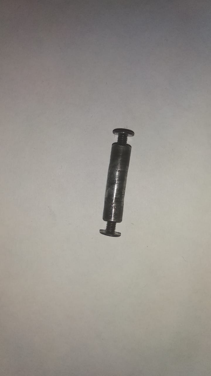

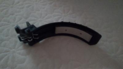

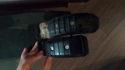

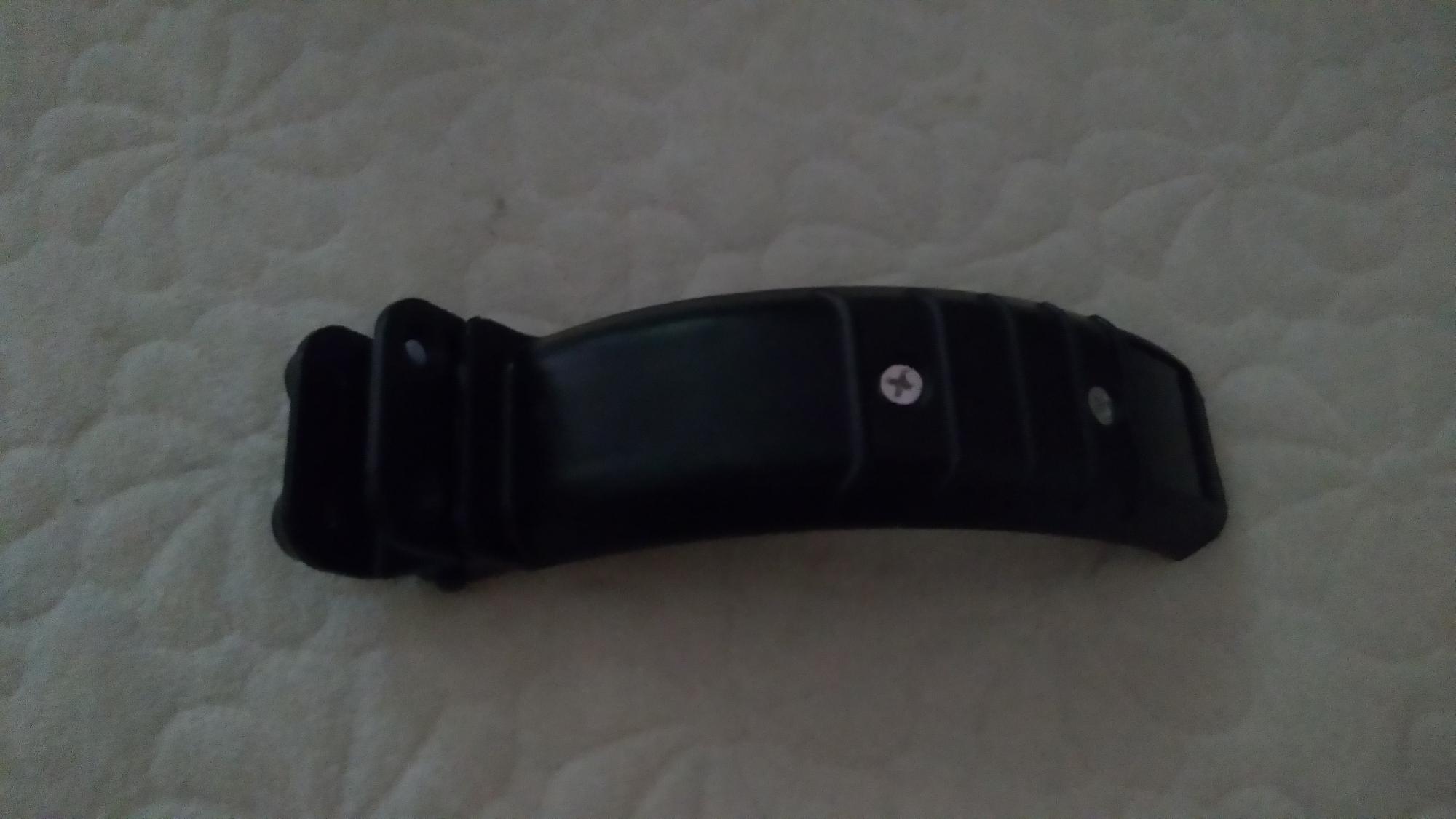

[user]vilgood[/user], был случай-сбоку чуть открутился маленький 4-х гранный болтик,стал выпирать и механизм недофиксировался.
Эти болтики держат втулку, на которой держится защелка. Разобрал, чуть заметный изгиб либо выработка:
Видимо этого уже достаточно что бы не закрывался  :-(
UP:
Думаю из сверла сделать замену, будет надежнее. А что бы втулка не вылетала - зафиксировать клеем.

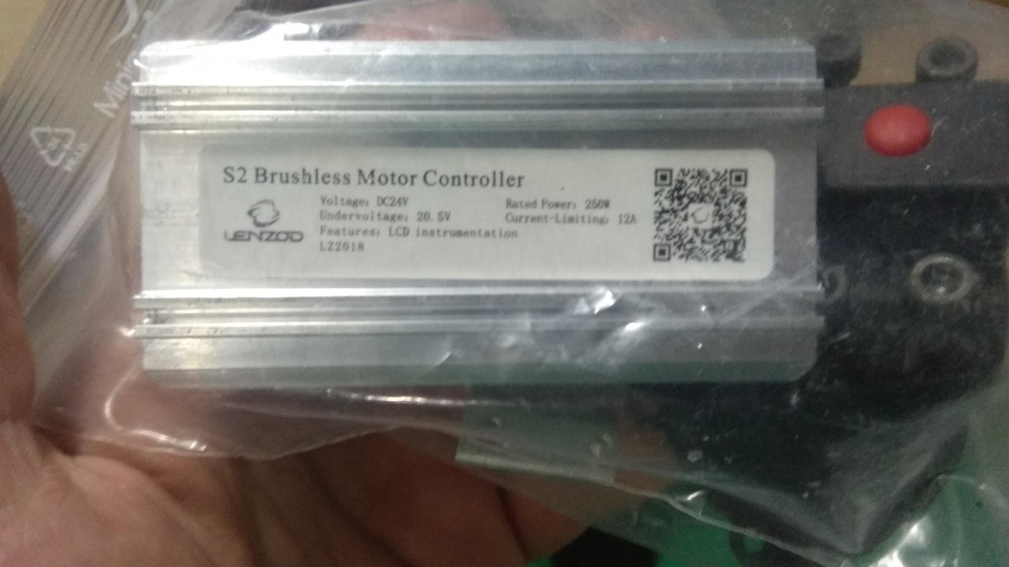

Господа, приветствую. У моего самоката как и у многих тут дисплей разбился - ездить не комильфо...А покупать новый блок из-за этого жаба давить. Там обычный Жк-экранчик, может кто находил где они продаются?
AgipTM
[user]Павел460[/user], там не просто жк экранчик, а полностью управление контроллером идет с  него и не факт, что новый экран подойдет к вашему контроллеру..
Если вы имеете ввиду саму матрицу экрана, что бы перепаять, то врядли найдете ее отдельно

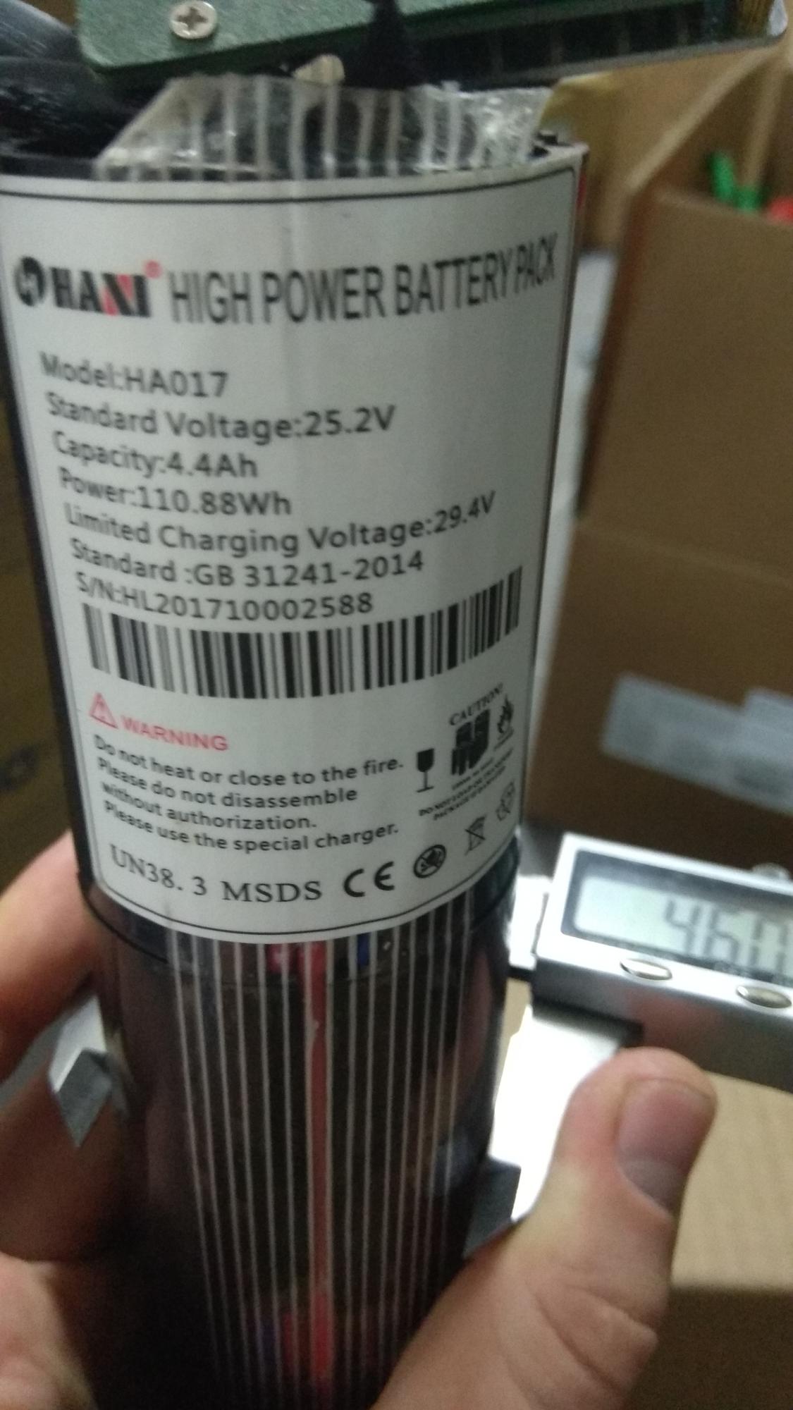

Доброго дня господа.
Прошу помощи- перестал работать самокат JackHot (возможно что это китайская копия- я не в курсе). Проблема в чем- лежал без дела год, потом захотели поездить- он не включается. Померил напряжение на аккумуляторе- 3 вольта. Поставил заряжаться- при включенном заряднике показывает что заряд постепенно набирается- часов за 8 до 8 вольт, но как только зарядник отключал- все сразу возвращалось к 3 вольтам или меньше. Зарядник исправен, напряжение выдает нужное. Если я правильно понимаю проблема в плате заряда аккумулятора. Думал на али поискать замену, но что то не нашел ничего. Да и целиком аккумулятора такого не смог найти. может быть можно какой то аналог подобрать?
craz39
аккумуляторы  вышли из строя , их надо вытащить и попробывать заряжать каждый по отдельности
Сергей_1959
Цитата: craz39 от 26 Июль 2019 в 09:20их надо вытащить и попробывать заряжать каждый по отдельности
А если нет ни времени ни желания можно купить новую батарейку типа такой 24V 4400mA
Dis5
3 вольта при минимально допустимых 17,5 (7 элементов * 2.5В)... Батарею под замену... Беда большинства БМС этой серии (некоторым везет у них чудо-БМС  ;-) )  - она сажает аккумулятор даже в выключенном состоянии. За 3-4 месяца разряд доходит до минимальных значений напряжения Li-ion. Через 5-6 месяцев не включается даже фонарь... Через год - как раз смерь батареи. Свой зимой заряжаю 2 раза или через каждые 3 месяца.
Nextdrive Black Carbon 10.4Ah
A96
Цитата: craz39 от 26 Июль 2019 в 09:20аккумуляторы  вышли из строя , их надо вытащить и попробовать заряжать каждый по отдельности
А потом ведь нужно будет сваривать банки?Жаль нет сварочника... но попробую. Спасибо!
Цитата: Сергей_1959 от 26 Июль 2019 в 09:43А если нет ни времени ни желания можно купить новую батарейку типа такой 24V 4400mA
Благодарю, буду заказывать.
Цитата: Dis5 от 26 Июль 2019 в 10:10Беда большинства БМС этой серии (некоторым везет у них чудо-БМС   )
А аналог есть к этой плате?
