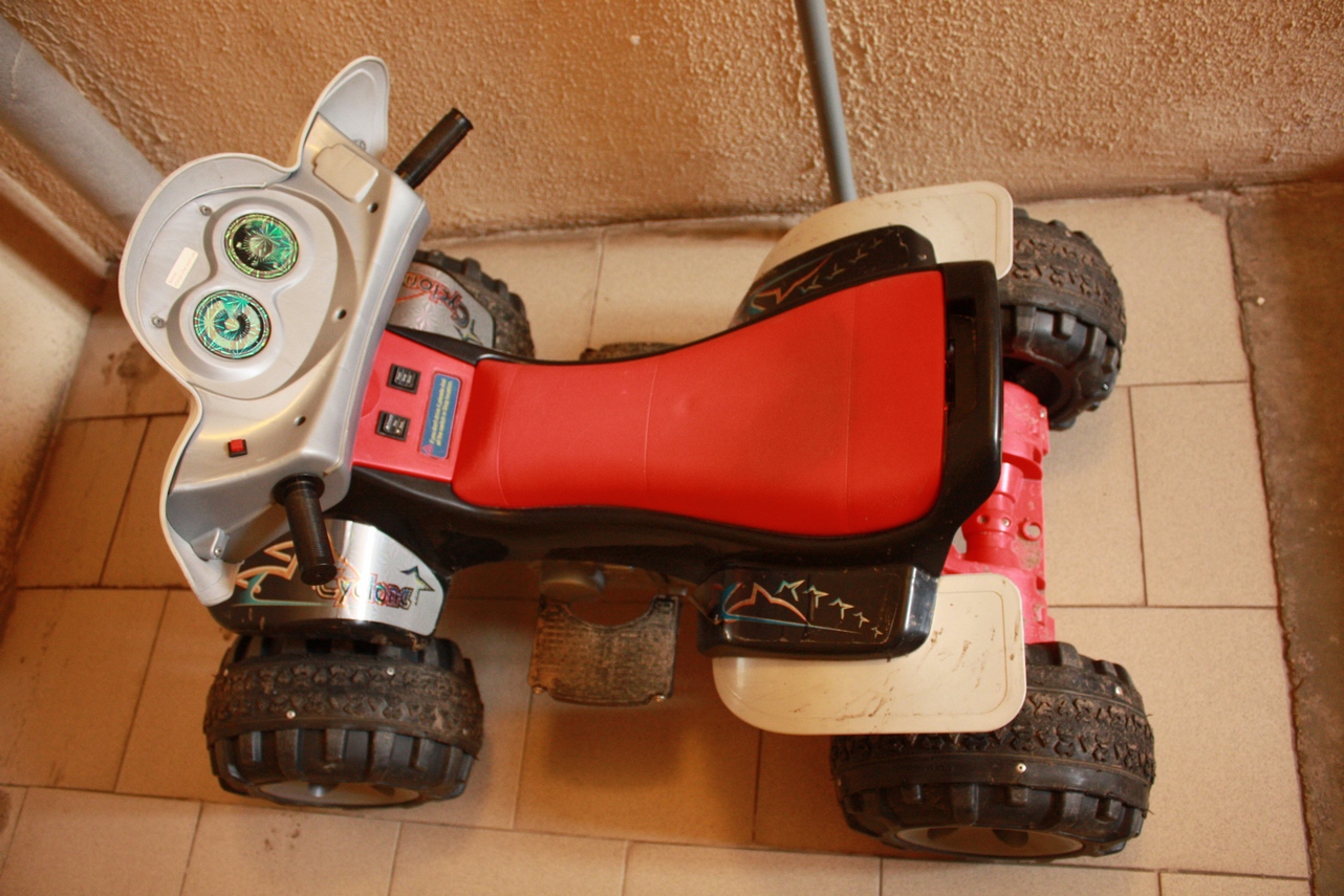

Друзья, посоветуйте пожалуйста, что лучше всего использовать для снижения шума вращения, износа и улучшения сцепления колес вот такого квадрика:
Колеса там широкие, обычная покрышка от горного велосипеда на шурупах не знаю хорошо ли будет сидеть. Может быть уже есть проверенные решения? До взрослого квадра 24В 350Вт сын пока не дорос (в соседней теме)  ;-)

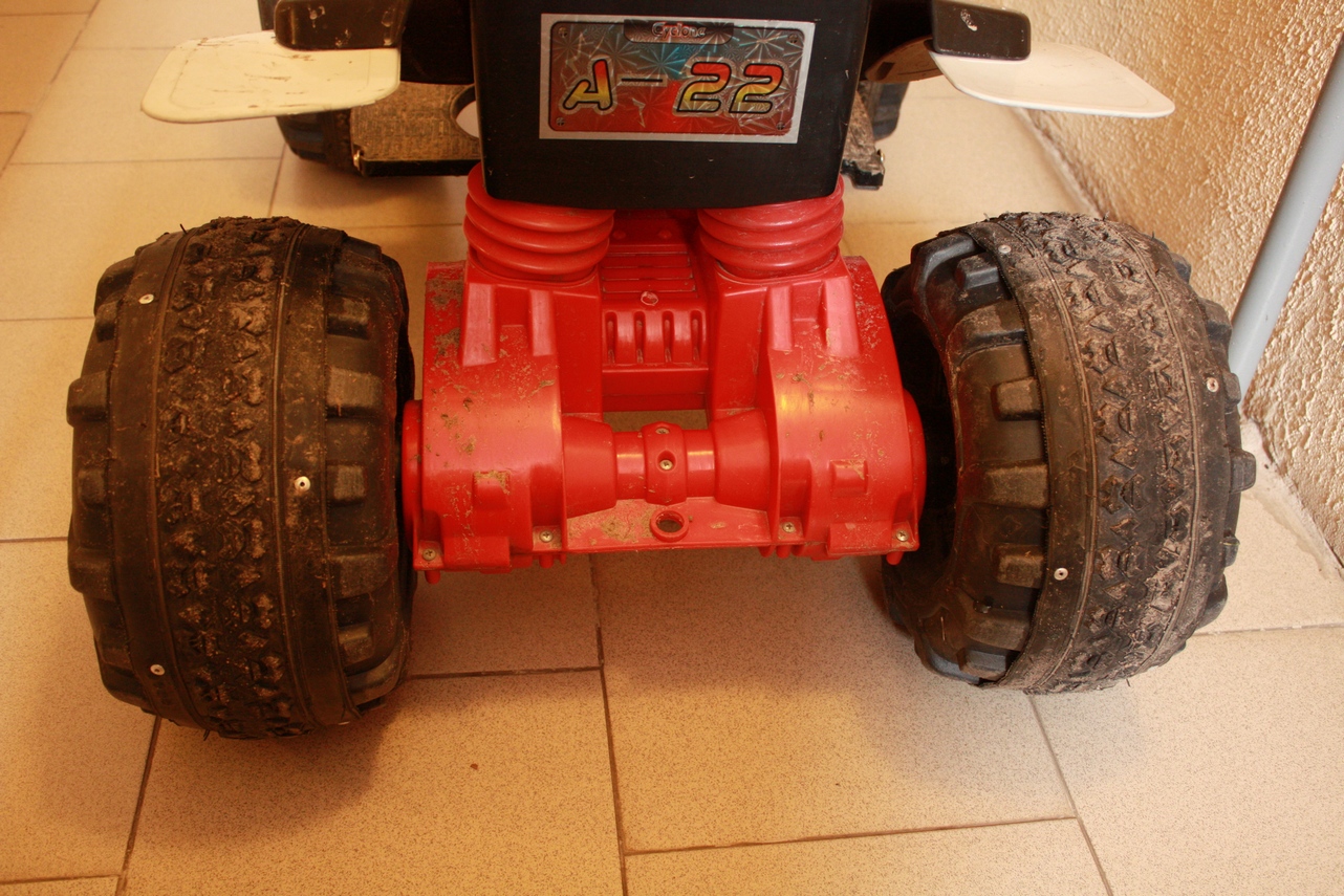

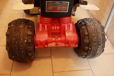

Для всех кому интересно, выкладываю фотки того, что получилось. Была использована велосипедная покрышка WANDA JOURNEY 26x2.125. Одной покрышки хватает точно на 2 колеса от моего квадрика - можно сразу резать напополам. Задние колеса на мой взгляд получились отлично, а вот передние хуже, т.к. сперва посчитал, что слишком широкая накладка не нужна, и подрезал шину по ширине. Зря. Передние колеса каким-то краешком пластика задевают таки за дорогу, что приводит к легкому дребезжанию (это минус). В целом же впечатления наилучшие - на 90% пропало бряканье и противный стук пластика (10% из-за узкого переда), кардинально улучшилось сцепление с дорогой (прет как танк)! Минусы - похоже из-за повышенной нагрузки (там где раньше буксовало) увеличился расход батареи.

[user]i_v[/user], подозреваю что поворачивать руль так же стало заметно тяжелее ребенку. Ну на месте точно. Но если ребенка устраивает то и ладно.
Добавил в подпись ссылку на переделку квадрика. Как я вижу конструкция один в один. Мне он достался без колес так что моему не с чем сравнить управляемость как изменилась. Но при езде по улице (снегу) естественно не очень то легко.

[user]Александр CRV[/user], что касается тяжести поворота, то никакого недовольства ребёнок не высказал, лишь только восторг от проходимости - снег, лед, трава, грязь - все наше. За ссылку спасибо, обязательно изучу.

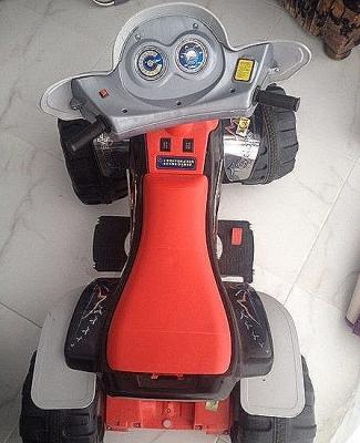

добрый день, у меня такой же квадрик у сына, а теперь к дочери перешел. разобрал как то кнопку ножную - прочисть от грязи, плохо срабатывала - а теперь провода на нее одел и какая то чехарда со скоростями получилась - одеваю по разному провода на нее и все время или первая скорость есть или вторая или на верхнем тумблере взад- вперед на стрелках поменялись местами. если вас не затруднит снять снизу защитный чехол у ножной кнопки на четырех саморезах и сделайте фото ножной кнопки с проводами и скинуть мне на почту - miziev1980@mail.ru. А то уже вроде все варианты перебрал - а сделать режимы как были при покупки ни как не могу, с ума прямо все сводит. буду очень благодарен за фото.

выложите свои фото, может станет понятнее.
Там должно быть 4 провода, которые замыкаются попарно и в разных положениях кнопки в педальке
Добавлено 25 Июнь 2018 в 08:19
пара на включение и пара проводов на тормоз
